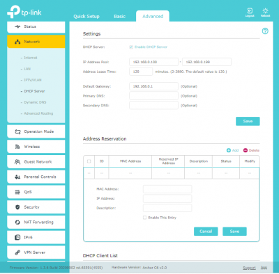

V příloze posílám nastavení DHCP serveru (router R1) - obr1
Zde lze rezervovat IP - obr2
Vůbec nevím co s tím. Jaké IP a Jaké MAC adresy ?

Address reservation - Kliknout na + ADD a mělo by jít zadat MAC adresa a IP adresa (v rozsahu DHCP) daného zařízení (routeru, tiskárny, mobilu, PC...). Po restartu daného zařízení bude mít již IP adresu, která je rezervovaná danému zařízení.

Kazda sitova karta ma svoji MAC adresu, tu tam musis zadat jako rezervaci, pak to zarizeni vzdy dostane
stejnou IP - tu, u ktere zadas MAC. Jedna MAC = jedna IP.
Kdyz se podivas do nastaveni DHCP na pridelene adresy, uvidis MAC vseho co je zapnute.

Ok, takže do rezervace IP v hlavním routeru (u mě R1) zadám MAC všech zařízení ze schématu a k nim přiřadím IP.

V principu ano pokud je to spravne nastavene, tzn DHCP aktivni pouze na R1.

DHCP mas pouze 1 a to na routeru R1, to prideluje adresy vsem zarizenim v siti.
Na ostatnich routerech musi byt DHCP vyple.
U routeru R2, R3 a R4 se registruje pouze rozhrani spojene s routerem kde je DHCP server, tzn MAC adresa LAN
nebo se nastavi staticka IP mimo DHCP ale ve stejnem rozsahu.
Routery R1, R2 a R3 musi fungovat jen jako switche.
Na vsech zarizenich pak bude jako DHCP a DNS automaticky nastavena adresa R1.
