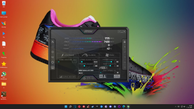

Dobrý den je vporiadku že mám nastavené hodnoty
GPU CLOCK OFFSET: +63Mhz
Memory Clock Offset: +1000Mhz
Hlavne tých +1000Mhz či je vporiadku nie že si tu kartu odpálim teploty ked hrám hry max do 72 /75C tych 75C som tam ani nevidel max 72... Dakujem za odpoved. :D :smile: :listen:

Přetaktovávat RTX 30X0 na jádře nedává smysl, nezískáš skoro nic navíc. Naopak se spíše vyplatí undervolt a underclock, se kterým paradoxně můžeš i získat pár FPS navíc.
Přetaktování pamětí smysl má, ale +1000 je dost. Zkusil bych +700 a pak když tak po 50MHz přidával a spouštěl benchmark. Tyhle nové paměti mají tu vlastnost, že nebudou při přehnaném overclocku házet artefakty, ale snižovat výkon kvůli korekci chyb. Takže nejde tak jednoduše poznat, žes s tím hejbnul moc.

Dakujem za rýchlu odpoved :) Takže nastavím GPU CLOCK OFFSET: na 0 a pamete dám cca 600/ 700 takže nemusím sa bať že mi vyhorela karta alebo dačo ked som tam mal nejakú dobu +1000? :D artefakty to podla mna robilo ale myslel som si že su to bugy v hre. od kedy som zrušil memory clock offset nerobí to.
Dodatečně přidáno po 3 minutách 9 vteřinách:
či dokonca mám dať Gpu Clock offset: minus nejakú hodnotu? kedže to mam underclocknuť.

Pokud ti paměti dělaly artefakty, tak jsi to přehnal fakt o ranec. U těchto novějších pamětí první probíhá korekce chyb a až pokud to přeženeš o hodně, tak to začne artefaktovat. Já mám nastaveno na +700, u +750 už docházelo ke snížení výkonu.

MSI AFTERBURNER
MSI AFTERBURNER
tak hádam tym nič nepokazím dakujem za pomoc :D
