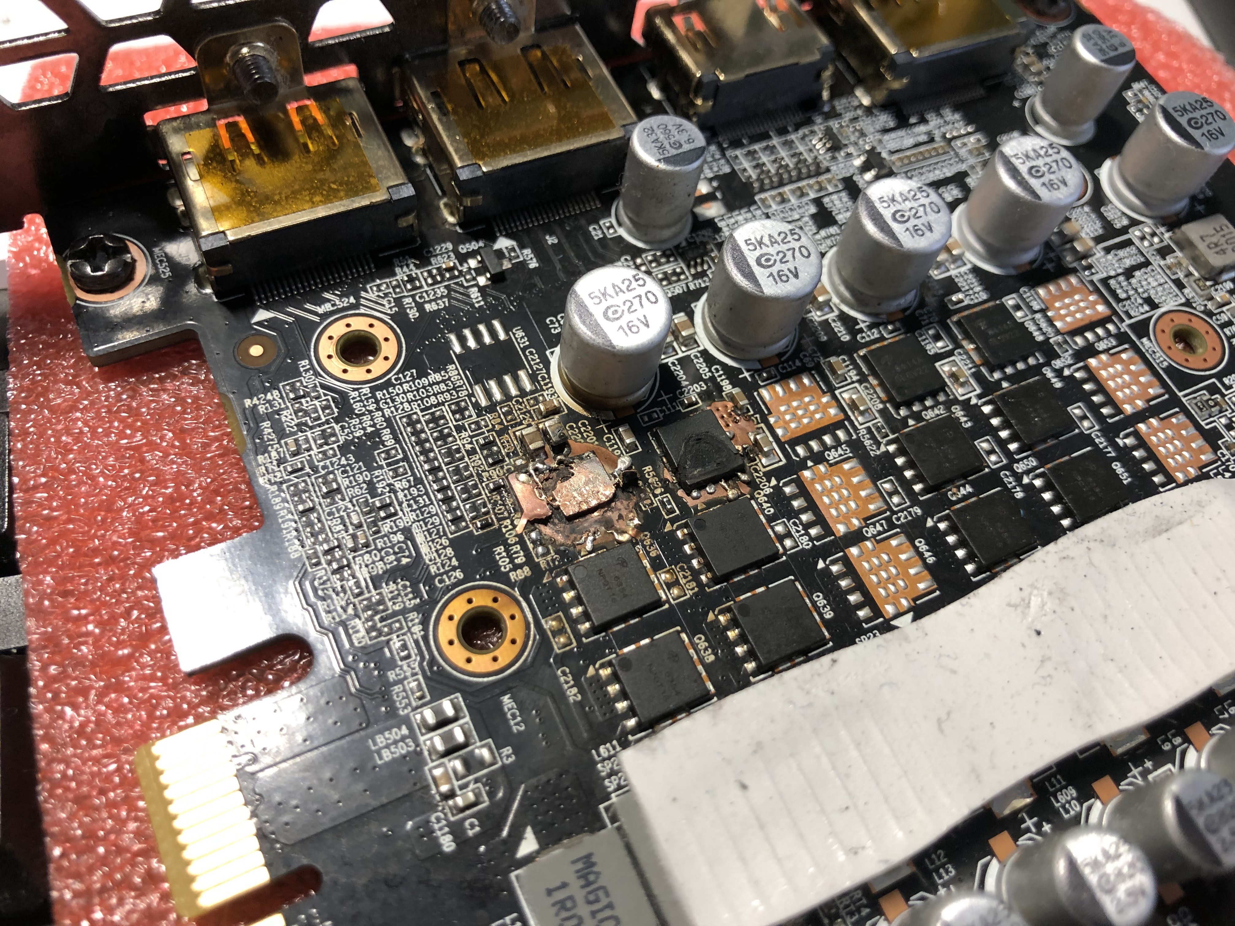

Shořelá RTX2060 a reklamace
Re: Shořelá RTX2060 a reklamace
"že měli v domě pochybné rozvody, jiskřící zásuvky"
A jsme u priciny problemu - to ten clovek bude resit kdy, az mu vyhori byt ? Zatim
to schytala - jenom - graficka karta.
Jiskrici zasuvky ! Ach joooo.
A --TOHLE-- jeste nekdo strkal do jinych PC a zkousel zapnout !!?????
Ciste technicky - i takoveto poskozeni je mozne castop opravit, muselo by se to ale vycistit
isopropylem a uchostrourama aby bylo videt poskozeni.
Příspěvek od Fílek »
"už" prý mají jádro s rozvody rekonstruované..
Každopádně, verdikt tu bude asi takový, že nemá nejspíš cenu dál nic řešit, že? Co se týče reklamace a případné opravy.
Vycistit ten bordel (opatrne) a vyfotit znova.
Uz jsem uspesne spravoval podobna poskozeni, nicmene zalezi na mnoha faktorech, na te fotce
neni videt pod tou specenou hmotou poskozeni PCB.
Co šlo jsem vzal kartáčkem a isopropylem, ale to vypadá, že už asi nezůstaly žádný dráhy od toho MOSFETu na desce? Nejsem elektrotechnik, jen asi pokročilejší uživatel, rád se na tom aspoň poučím, co je špatně :)
Příspěvek od Erredar »
Já se divím že nenabídli opravu přímo oni. Určitě bych to zkusil dát na opravu.
Tohle zadny autorizovany servis neopravi.
Hodne prace a vysledek velmi nejisty.
Příspěvek od kecalek »
Pri pohľade na foto - tá doska GK je vhodná akurát do odpadu! Veď vodivé dráhy sú priam odlepené od substrátu, môžu tam byť mikrotrhliny - toto žiadny obchod na reklamáciu nezoberie, toto žiadny servis neopraví.
Pokiaľ sa to tak "odškerilo" - tak to tam bola riadna šupa.
