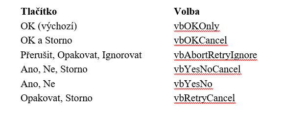

Tlačítka MsgBoxu:
Tlačítka MsgBoxu
Tlačítka MsgBoxu

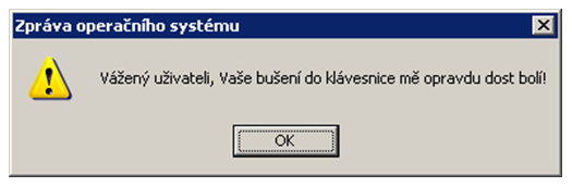

Nyní si můžeme zkusit napsat první skript. Kdysi jsem si takto dělal legraci z kolegů.
Kód: Vybrat vše
'První skript
Wscript.Sleep 20000  'čekání 20s
MsgBox "Vážený uživateli, Vaše bušení do klávesnice mě opravdu dost bolí!", vbOKOnly + vbExclamation,  "Zpráva operačního systému"
Takovýto skript jsem ukládal do složky po spuštění. Co skript dělá?
- po spuštění čeká 20s.
- po uplynutí 20s vypíše tuto zprávu:
MsgBox - příklad
MsgBox - příklad

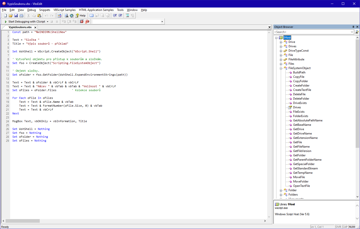

Jaký editor používat pro vbs? S úspěchem používám vbsedit/, který disponuje i seznamem tříd windows. K základům postačí i neregistrovaná verze. Pokud si program zakoupíte, odstraní se zpoždění Debuggeru a získáte možnost váš kód zkompilovat do .exe souboru.
VbsEdit
VbsEdit
Jak můžete vidět, VbsEdit je opravdu velký pomocník. Na screenu můžete vidět možnosti objektu FileSystemObject
