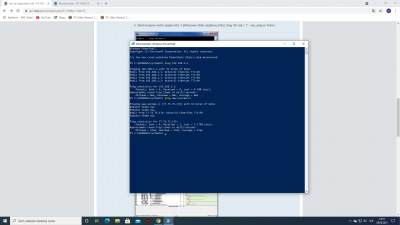

Zdravím potrebujem pomoc nenačítava mi stránky ani cez Wifi ani cez kábel ani na mobile len točí a potom napíše žiadny prístup na Internet alebo chyba DNS servera stahuje mi asi 10kb/s.Občas ked mi ukáže chybu a chvílu počkám tak načíta stránku ale stále vypadáva.Volal som do Telekomu resetovali router a povedali že u nich chyba neni tak už neviem.Začalo to ako som včera kúpil nové PC a pripojil ho káblom.Dakujem za pomoc

Viz. můj podpis - diagnostika sítě. Pečlivě prostuduj.
Bude mě zajímat:
- výpis ipconfig -all
- screen pingplotter na zoznam.sk
- přesný typ a výrobce routeru
- rychlost internetu dle smlouvy
- typ připojení (jak se internet od providera dostává k tobě)
- screen stavu sítě
stav sítě
stav sítě

Na zoznam sa vobec nedostanem ešte sem k vám ma pustí ale tam len spojenie zlyhalo.
Dodatečně přidáno po 3 minutách 56 vteřinách:
Takto vyzerá každá stránka
Dodatečně přidáno po 5 minutách 16 vteřinách:
Router je ADB W3212 rýchlost internetu je 30/30 a je to VDSL pripojenie

Tu je ten ping seznam

DNS vrátil IP adresu na pingu v pořádku. Ale z nějakého důvodu ten ping na seznam neprošel 3x ze čtyř případů. A proto je třeba ten pingplotter, který by mohl ukázat, kde se to zaseklo.

Nie skúšal som aj iné lan porty a rovnako ale ked vypnem PC tak net ide v poriadku tak to stiahnem na NB a hodím sem do PC počkaj hned to bude Diky
Dodatečně přidáno po 9 minutách 9 vteřinách:
Ok mám ten pingplotter a čo mám dat do targetu ? a čo robit potom dalej diky

nech to nějakou dobu běžet a procházej ty seznamové stránky (když půjdou). Potřebujeme zachytit tu chybu.
neviem či som to hodil správne
Re: Porucha siete
Znovu a lépe. Musí tam být vidět všechny body (hopy) přes které to jde. Mělo by to vypadat jako můj screen v tom článku.
