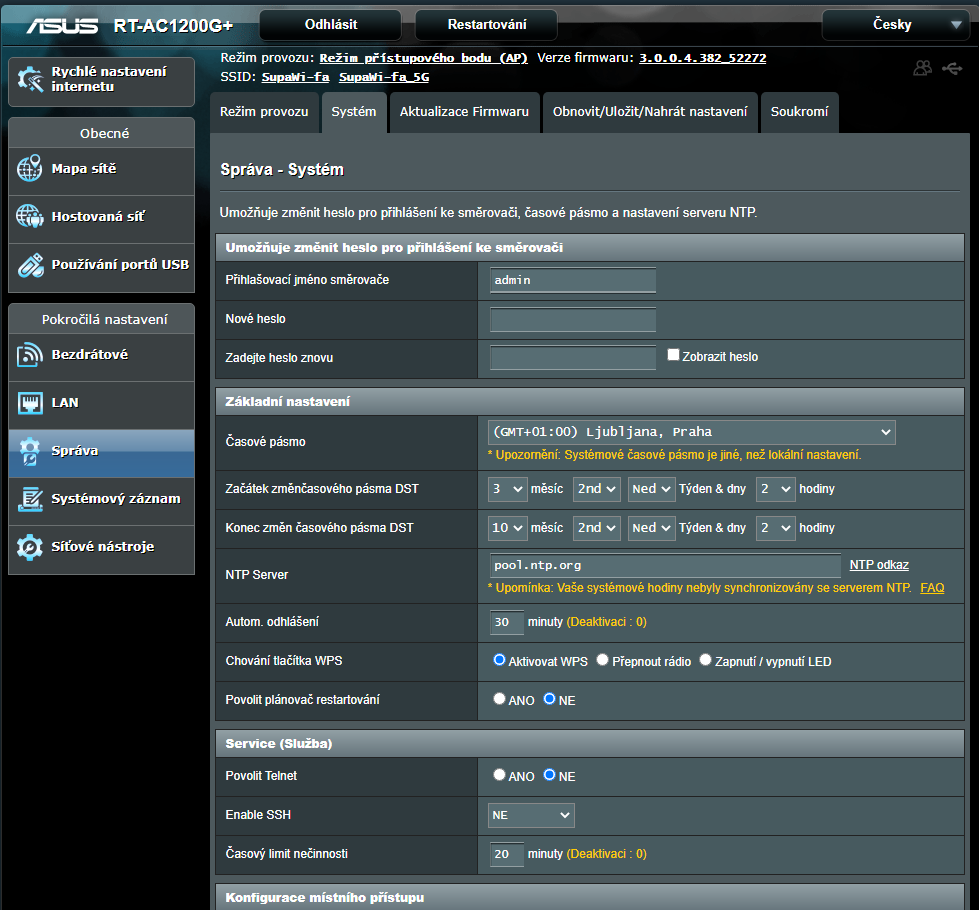

mám v domě dva routery, jeden slouží jako hlavní (Asus RT N18U), druhý jako AP (Asus RT-AC1200G+).
Hlavní router měl z ničeno nic včera problém se připojit k síti a v mapě sítě byl odpojen od sítě. Což dá se říct nebyla úplně pravda, protože určité webové stránky fungovaly. Také měl problém se připojit k jakémukoliv NTP serveru pro synchronizaci času. Dnes jsem router dal do továrního nastavení, a funguje jak má, dokonce používá NTP: pool.ntp.org a čas sedí. Zajímalo by mě ale, proč se tohle stalo a kdyby byl někdo schopný a ochotný, tak příkládám do přílohy log routeru v pdf. (přikládám v příloze také screen webových stránek, které před továrním nastavením nešly.)
Druhý "problém" je takový, že router v režimu AP také není schopný synchronizovat čas pomocí NTP. Ať zadám jakoukoliv NTP adresu, tak "(Upomínka: Vaše systémové hodiny nebyly synchronizovány se serverem NTP)". Když se přes router snažím pingnout na jakoukoliv adresu, tak

EDIT** teď tak přemýšlím nad tím, že router v řežimu AP toho asi ani schopnej není?

"Druhý "problém" je takový, že router v režimu AP také není schopný synchronizovat čas pomocí NTP." - špatně zapojen. Routery Asus to mají trošku jinak. Pročti si: https://pc-help.cz/viewtopic.php?f=41&t=212495

Aha, tak to jsem netušil, router v režimu AP mám právě připojený na LAN, ne jako WAN. Takže jdu zkusit prohodit :)

Jasně chápu, díky moc za rady. Hlavně teda s tím WANem, to jsi mě dostal, to jsem si myslel, že mám zapojené správně.
Router jsem přepojil na WAN, ale čas se teda ještě neopravil, ani po restartu a ani nechce komunikovat s NTP servery.
