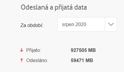

UPC melo omezeni prenesenych dat nekdy pred 20 lety.
Navic kazde podobne omezeni se zapne po preneseni urciteho mnozstvi dat, nez instalaci Chrome.

Né datové omezení, ale omezení rychlosti uživatele.
PC XT 8086, 640 Kb ram, 20mb hdd, Hercules monochrome, 14" Philips monochrome, 5/4 fdd 360kb.
Re: Z download 600kB/s, na 180Mb/s i víc, jak na to?
A aktivuje se tim, ze uzivatel nainstaluje Chrome
Zadne omezeni dat ani rychlosti od poskytovatele NENI.
Zase UPC pred 20 lety - rychlost se snizila po vycerpani datoveho limitu.
