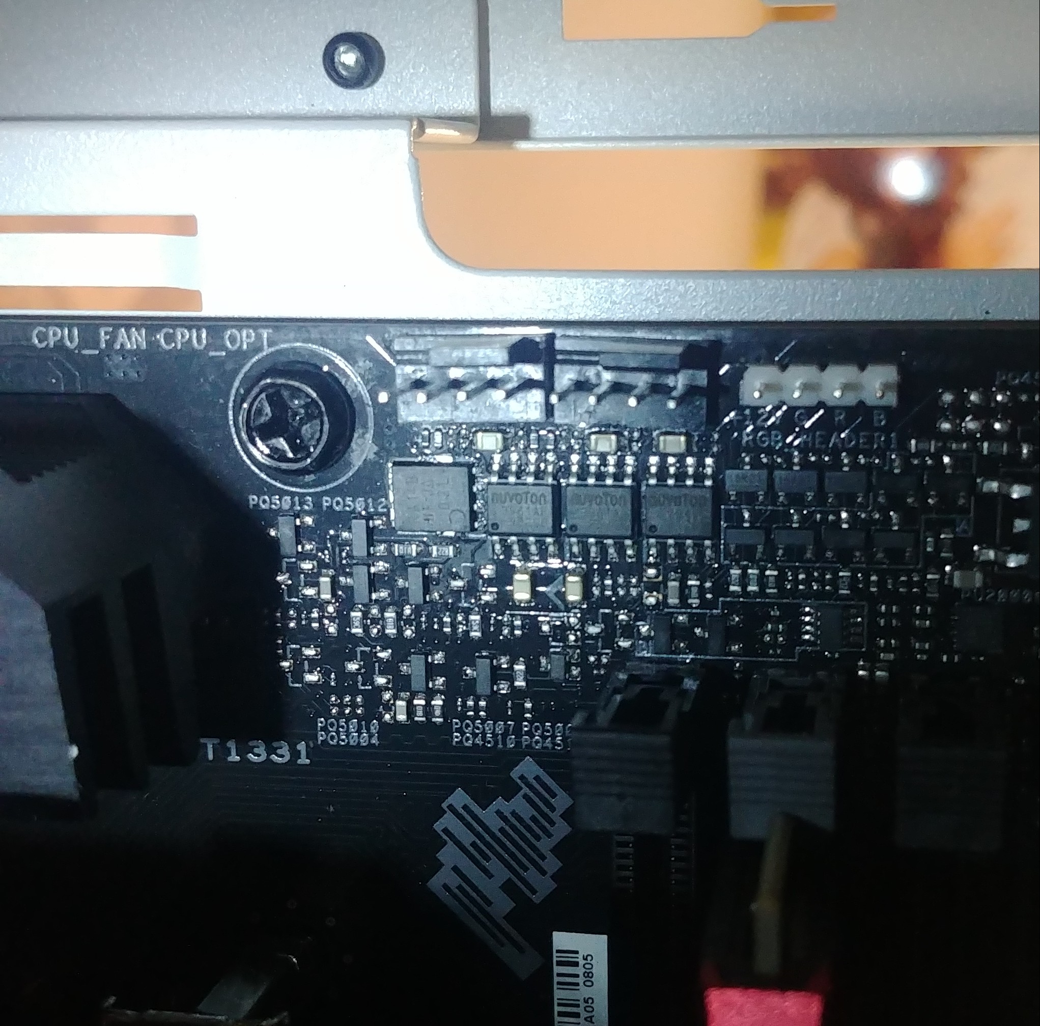

Snad už poslední otázka, u chladiče procesoru jsou na desce dva konektory - šedý a černý, je jedno do kterého zapojím?
Příspěvky: 55065
Re: kam a jaké zapojit kabely od zdroje seasonic GC-500
CPU_FAN1 by mel byt ventilator na chladici procesoru.
Ten by mel byt 4 PIN.
xbs
Příspěvky: 19490
Příspěvek od xbs »
si snad stačí vzít k ruce návod k desce a přečíst si to :evil: dává se to do CPU_FAN, pak tam bejvá CPU_OPT, třeba pro druhej větrák na chladiči...

Je to tam takhle
