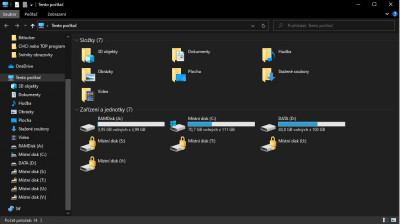

Hmm tak to hlásí, že ji nelze zašifrovat, protože obsahuje informace ke spouštění operačního systému.
To by mě zajímalo jaké. Disk mám jen jako data, jako všechny ostatní....
A nepřišel jsem na to sám, ale podle jednoho videa a díky tobě.
Tak disky X Y Z nevidím ani v Tento počítač.
V TMD je normálně vidím.
Y a Z zapínat a vypínat jsou.
X nejde.
Nepoužívám písmena na konci abecedy, která se třeba používat nemají?
X nejde.

Re: Jak zpět zavřít disk, který otevřu nástrojem Bitlocker?
Pošli screenshot ze správce disků, kde budou všechny disky/oddíly vidět.
Žij, jako bys měl zítra zemřít. A uč se, jako bys měl žít věčně.
Proč disky X Y Z nejsou vidět?
Ohledně písmenek: zkoušel si jednotkám přiřadit písmeno jiné? Např. nějaké další volné v pořadí?
Ohledně zamykání zašifrovaného disku
Dej sem ještě výpis (cmd) - diskpart - list disk. Ten disk s oddílem X:, to je problém až se skriptem a ručně to otevřít lze? Píšeš, že disky vypínáš, když vypneš ten 1TB s X: a Z: a spustíš OS na nic si nestěžuje nic mu nechybí?
Pokud by problém trval, nejjednodušší cesta - data bych odkopíroval, zformátoval celý Disk 3 na GPT (ne jako ty používáš MBR disky), vytvořil jeden oddíl / popřípadě dva pokud by si na tom trval a znovu zašifroval. Vzhledem k tomu, že mají všechny stejné heslo, tak oddíl a rozdělené složky "DATA-zálohy" a "DATA 3" udělá svoje.
...zkoušel si jednotkám přiřadit písmeno jiné? Např. nějaké další volné v pořadí?...
tak jak je mám, jsem je přiřadil. Teď už jsem to nepřehazoval.
...výpis (cmd) - diskpart - list disk...
nevím jak.
... ručně to otevřít lze?...
Ručně jdou otevřít všechny, jen X nejde zavřít.
...když vypneš ten 1TB s X: a Z: a spustíš OS na nic si nestěžuje nic mu nechybí?...
Nevypnu, X nejde vypnout. Pokud spustím Windows, tak jsou všechny vypnuté a nic to nehlásí.
