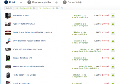

Já jsem jsem na internetu našel třeba toto herní PC, ale jak říkám.. Moc se v tom nevyznám.

Omlouvám se, mně funguje. Přikládám screen a druhý odkaz.

Za me:
- 3600MHz CL16/17 RAM
- MSI Tomahawk bych vymenil za Pro, ci jak je presny nazev... usetris nejake chechtaky pokud nepotrebujes RGB
- disk Samsung Evo 970
- Zdroj Corsair RM650X (2018)
- bedna bequiet 500 (Mironet, maji slevu)
Jinak pekny :)

tobě funguje, pač seš přihlášenej... dobrej výběr, jen paměti ty samý ale 3600/CL17 a místo BarraCudy IronWolf nebo větší SSDčko...

xbs píše:tobě funguje, pač seš přihlášenej... dobrej výběr, jen paměti ty samý ale 3600/CL17 a místo BarraCudy IronWolf nebo větší SSDčko...
Děkuji, moc se v těch kompontech nevyznám.. neposlal bys mi z alzy čím to nahradit? Díky!

Zrovna jsem četl, že právě Patrioti se nemají rádi s AMD procesory občas rádi.. Myslíš, že v tom problém nebude? Jinak bych bral radši ty tvoje RAMky teda :D
Ještě kamaráda napadlo (pokud jsem ho dobře pochopil) vyměnit ADATA XPG SX8200 Pro SSD 256GB vyměnit za 500GB.. Prodraží se to sice o litr, ale podle mě by to líp šlapalo.. a 1T už je asi zbyteční.. Nemyslíte?
Tak bych nahradil RAMky a vyměnil ADATA XPG SX8200 Pro SSD 256GB za větší kapacitu... Pokud si myslíte, že je vše ok.
Moc děkuji!

Tyto jsou v pohode, pripadne pote rychlejsi CL16 od Crucial (maji je na Mironetu v akci).
A disk? Ja jsem si koupil Samsung EVO 970 - maji taktez v akci, 500GB bylo pro me malo, tak sem dokupoval 1TB :) je to dle toho oc od toho ocekavas, ale napriklad nektere hry maji i 150GB a pokud mas na disku i jiny obsah.... 1TB disky jsou i rychlejsi nez jejich 500GB varianty.

Maxweel: udělej to jak píšeš...
