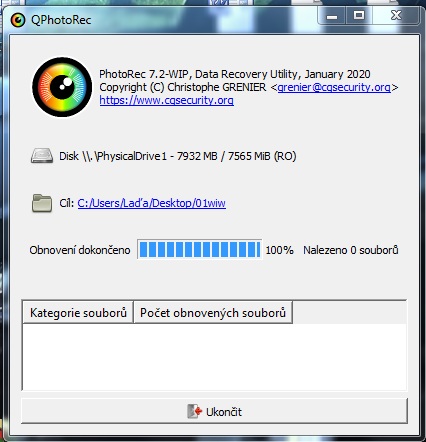

Jedná se o tento program?
Je možný, že to nic nenašlo? :silent:

Ano, to je ten program. Ještě můžeš zkusit pár jiných, jako je Recuva nebo GetDataBack, ale měj přitom na paměti, že existují dva druhy lidí. Ti kteří zálohují, a ti kteří o nějaká data teprve přijdou.

Tak ani jeden program nepomohl... jednalo se teda naštěstí je o pár fotek..
Co teď s kartou? Po naformátování půjde použít, nebo raději vyhodit?

Karte nemusi byt vubec nic.
Muze to byt sw problem, u FAT32 filesystemu bezna vec.
Je ale divne, ze zadny program nic nenajde - je treba dat prohledat cely
obsah disku bez pouziti FAT tabulky.

V téhle chvíli by bylo užitečné uložit obraz té karty na disk. Zkusil bych ho vytvořit dvakrát (mezitím kartu vytáhnout a za chvíli znovu zastrčit do počítače) a oba porovnat, jestli jsou identické. Pokud se budou lišit, směřuj kartu k nejbližšímu kontejneru s elektroodpadem. Nebo jí můžeš používat jako generátor náhodných čísel, k ničemu jinému se už hodit nebude.
Jsou-li oba obrazy do posledního bajtu shodné, tak můžeš jeden z nich zase smazat a do druhého se podívat, co obsahuje. Hledej řetězce JFIF a Exif. Předpokládám že ty fotky to ukládalo ve formátu JPG. Pokud tam byly i soubory jiných typů, můžeš se podívat jaké identifikátory obsahují v hlavičce a zkusit vyhledat i ty. Nenajdeš-li nic jiného než náhodný bordel nebo samé nuly, opět směr elektroodpad.
Jestli tam něco takového najdeš, můžeš Photorec poštvat přímo na ten obraz, on s ním bude pracovat stejně jako se skutečnou kartou. S tím rozdílem, že to můžeš zkoušet opakovaně bez rizika, že při tom karta definitivně zdechne uprostřed hledání.
A když budeš mít obraz s existujícími daty, můžeš bez obav vyzkoušet co s kartou udělá formátování. Pokud po něm bude delší čas fungovat bez problémů, byl to nějaký softwarový problém, třeba virus.
