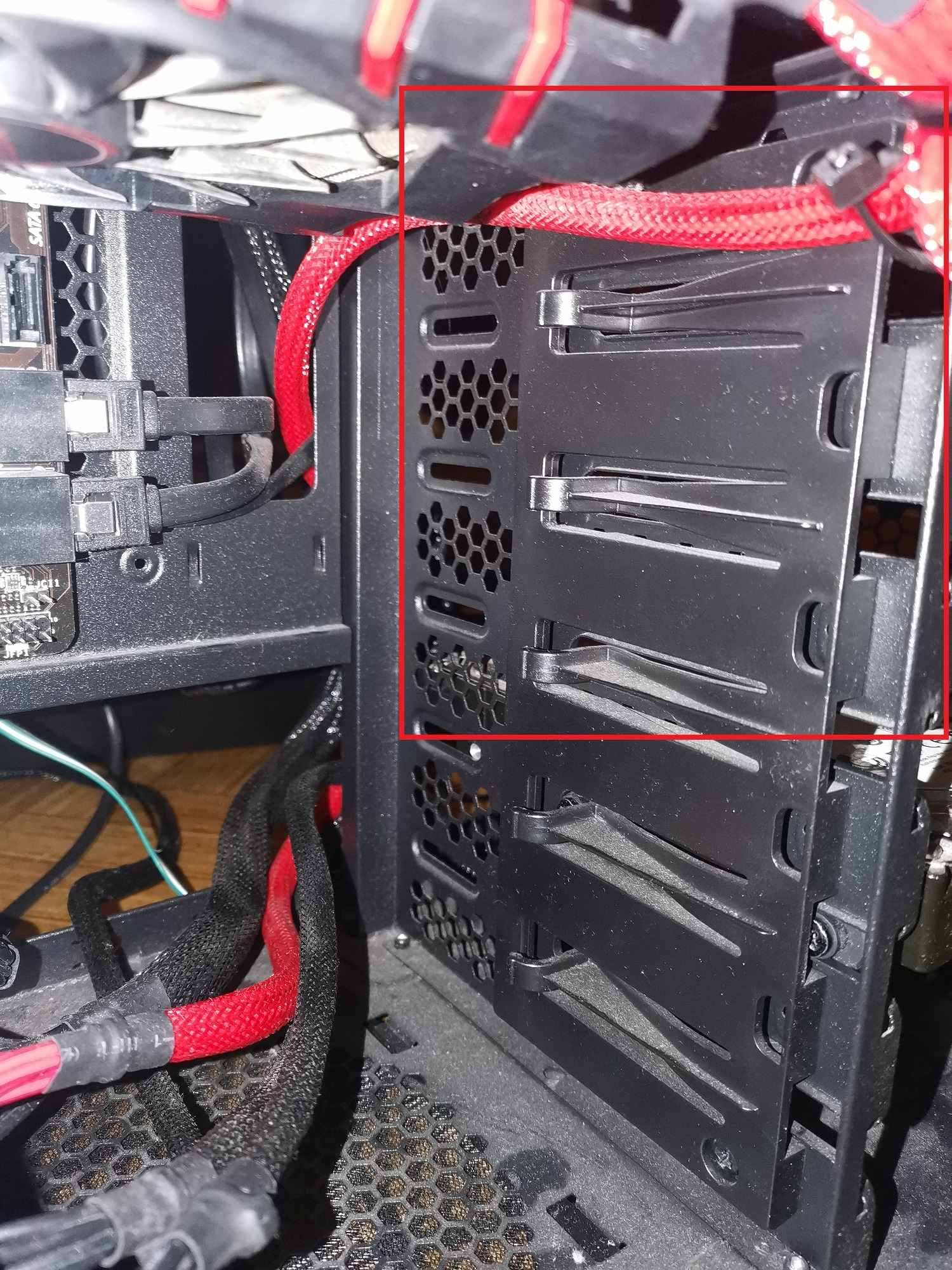

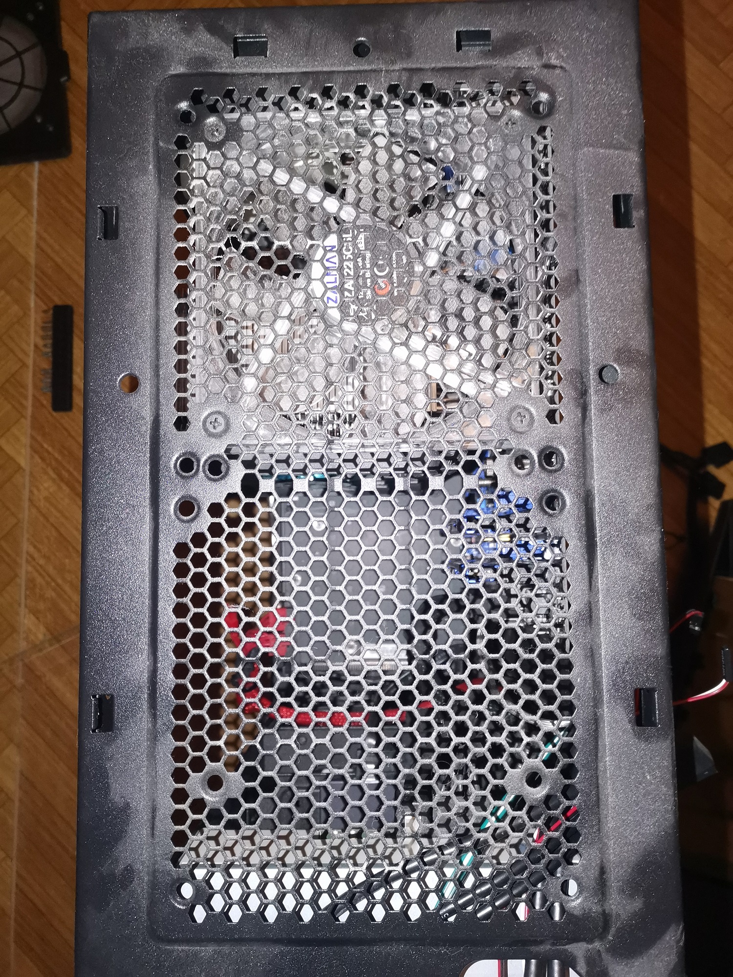

Rychlost větráků od GK si reguluje Afterburner. Takže GK nikdy není chlazená pasivně, vždy aktivně, při normálním chodu PC (web, Spotify) to je v pohodě, větráky jedou na 40 % a GK má 30 °C, to ne není problém, problém pak nastává, když se začne hrát, to pak může Afterburner regulovat rychlost jak chce, stejně to ale neuchladí.
Teď jsem po dlouhé demontáži, po odendaní plastového vrchu, zjistila, že nahoru půjdou dát nakonec 2x 140mm (viz fotka).

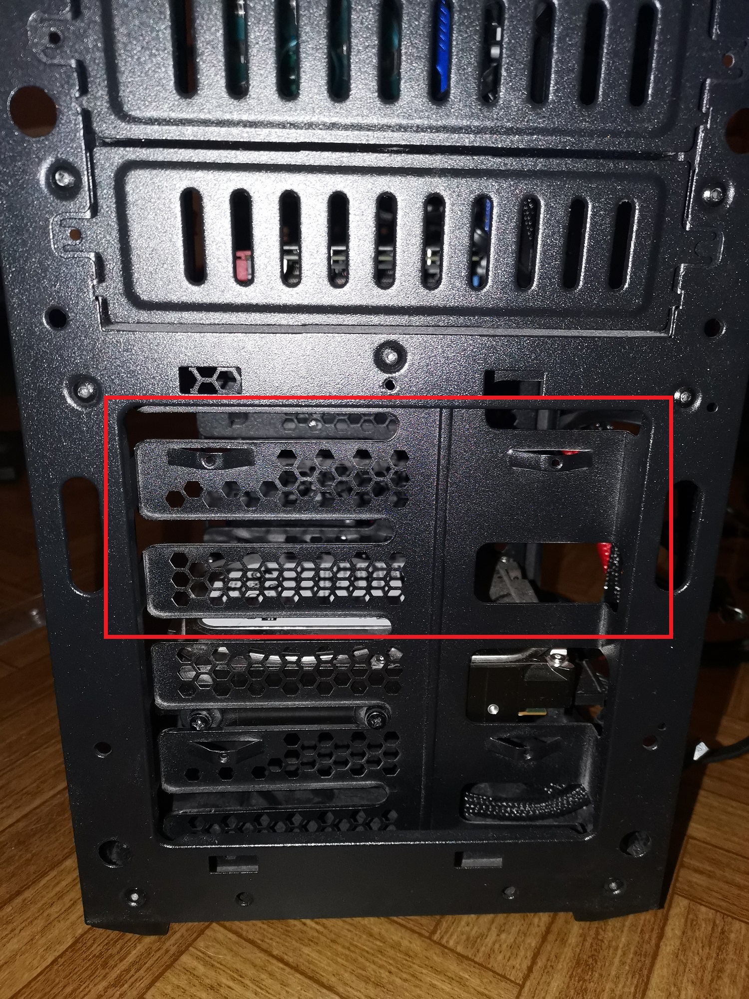

Tomu přednímu ventilátoru ale fakticky ty ,,šuplíky" na disky hodně překáží, co kdybych vzala štípačky a prostě to vyštípala? Mně to vadit nebude, bednu prodávat nebudu a do případné nové sestavy ji určitě přenášet nebudu. (Potencionální štípaní - červená barva)
A ještě taková hloupá otázka, můžu dát disk naopak, jakože vzhůru nohama? Kdyby ano, hodila bych ho úplně do spodní poličky (momentálně nemůžu kvůli kabelům, které od něj vedou) a mohla bych štípat ještě více.

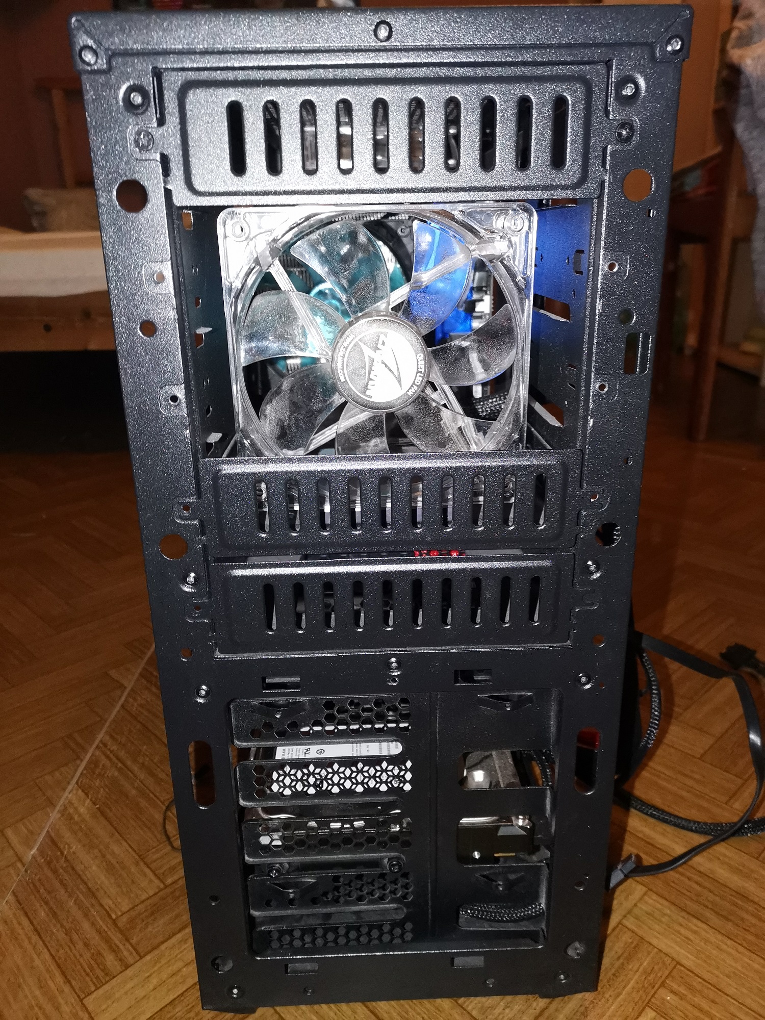

Edit: Kvůli mechaniky se nahoru 2. 140mm ventilátor nevleze, vzhledem ale k tomu, že nevím, kdy naposledy jsem použila mechaniku a v dnešní době to je tak trošku něco jako pazourek, tak ji dám úplně pryč.

klidně to vyštípni celý na plochu ventilátoru, disk ale každopádně nech v proudu vzduchu, nemusí bejt však uprostřed... pokud dáš mechaniku pryč a vešel by se tam větrák fyzicky, ač by tam třeba nebyly úchyty, tak zvaž ho tam ňák přibastlit...

Ten 2. ventilátor by šel dát nějakým způsobem dopředu, ale jedině takhle sprostě a byl by přímo nad SSDčkem. Musela bych ho pak asi nějakými stahovacími páskami předělat k těm dvoum proděravěným plíškům. Ale 140mm by se tam asi nevlezl, jedině asi 120mm (který je i na fotce).

Je to jediná možnost, jelikož ten čelní větrák dole chladí maximálně hdd a dolů kvůli zdroji další větrák nedáš.
Ještě si to přeměř, ale podle mě se tam 140 mm vleze, když je ssd v úplně spodní pozici.
