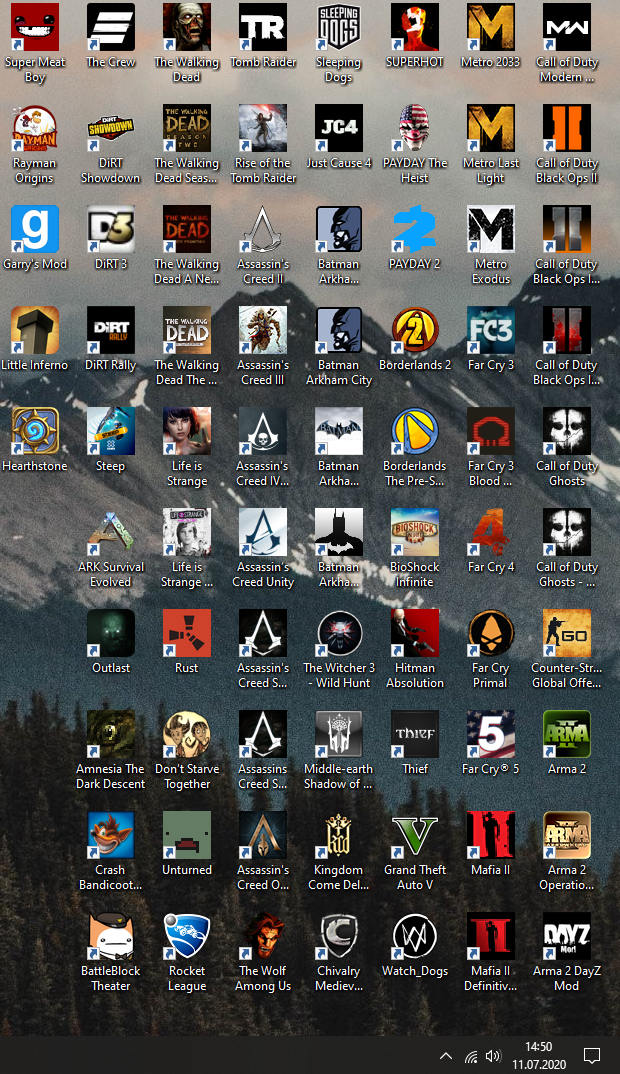

Náročné/náročnější hry byly na tom PC hrány v podstatě vždy (viz screenshot) a vždy to bylo v pohodě, problém s restartováním (= přehříváním GK) se objevil až s CoD: MW. GK dostávala zabrat vždy i v tom směru, že jsem se z ní snažila dostat vždy co nejvíce, takže jsem nastavovala nastavení her tak, aby FPSka neklesly pod 60, ale zároveň, aby byla grafika co nejlepší, takže to moc přes 60 FPS nejelo, navíc vždy byla zapnutá vertikální synchronizace (monitor má stejně jen 60 Hz).
Ke změně nedošlo ani v rozlišení (vždy 1080x1920), ani u monitoru.

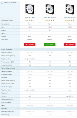

Mimochodem, dívala jsem se ještě na ty ventilátory, když jsem je chtěla dnes objednat a našla jsem ještě i jiné, které mají větší počet otáček a větší průtok vzduchu, přitom je každý z nich jen o 2 dB hlasitější. Nebylo by teda lepší už vzít ty ,,silnější"?
120mm:
Tady se mi zdá nejrozumnější ten Artic Fan F12, co myslíte?
140mm:
Tady mi přijde nejlepší ten Artic Fan F14 TC, co myslíte?
Akorát u něj je ta autoregulace pomocí čidla, dalo by se to pak vypnout a udělat tak, aby jel stále na 1350 ot/min?
xbs
Příspěvky: 19490
Re: Čištění PC - stlačený vzduch + přepastování
Příspěvek od xbs »
dyšuš jinej, tak F14 PWM...
