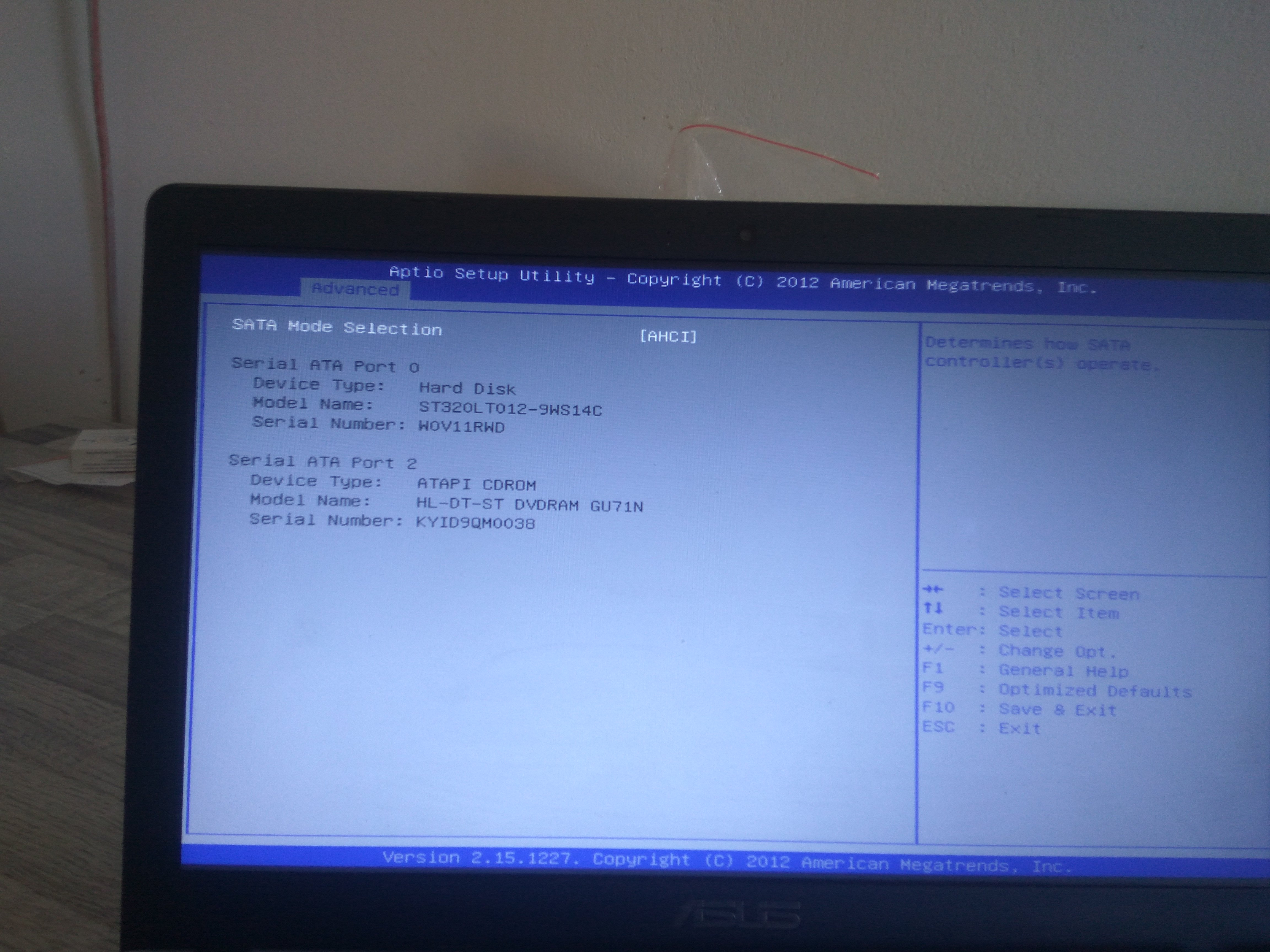

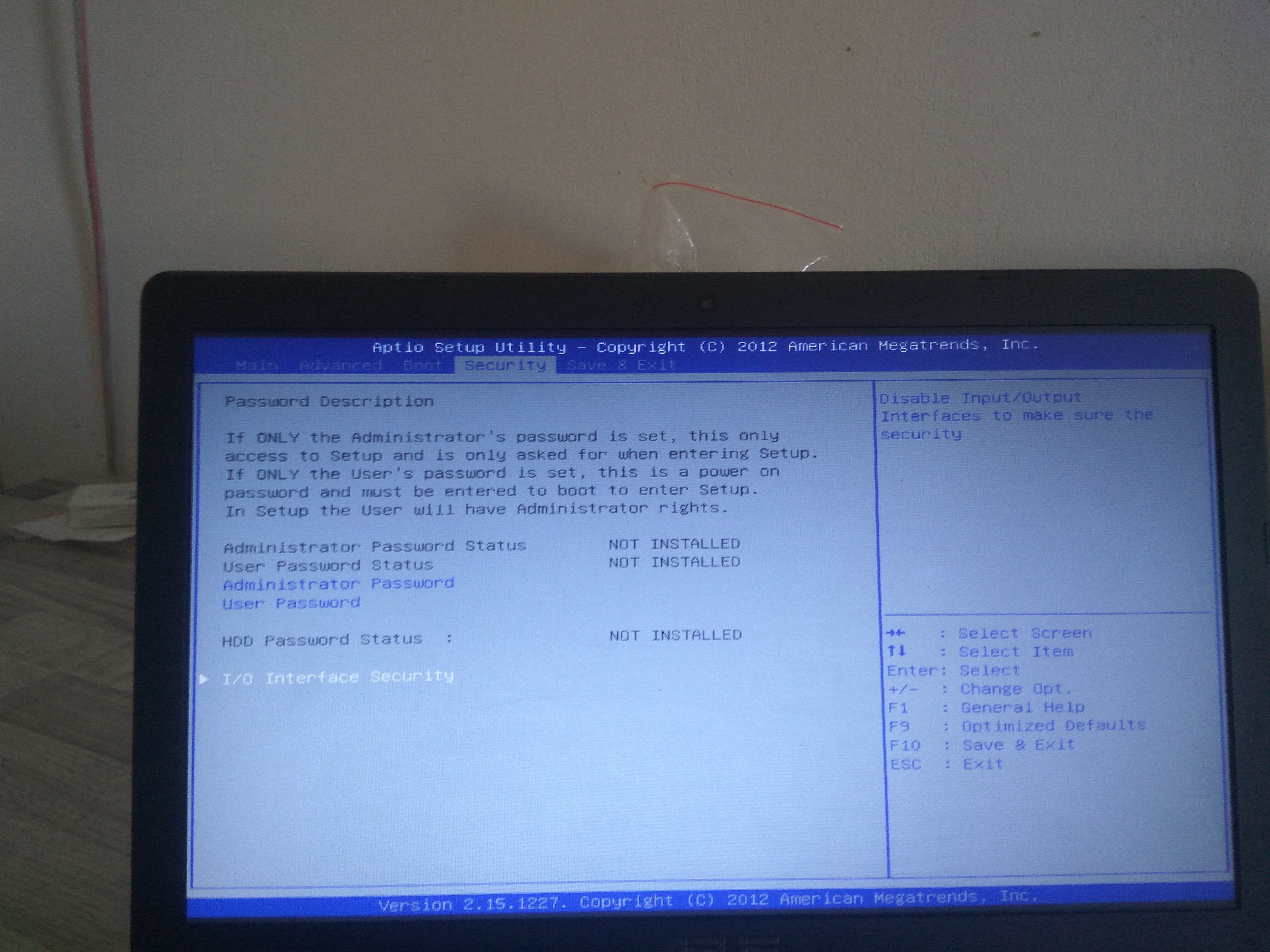

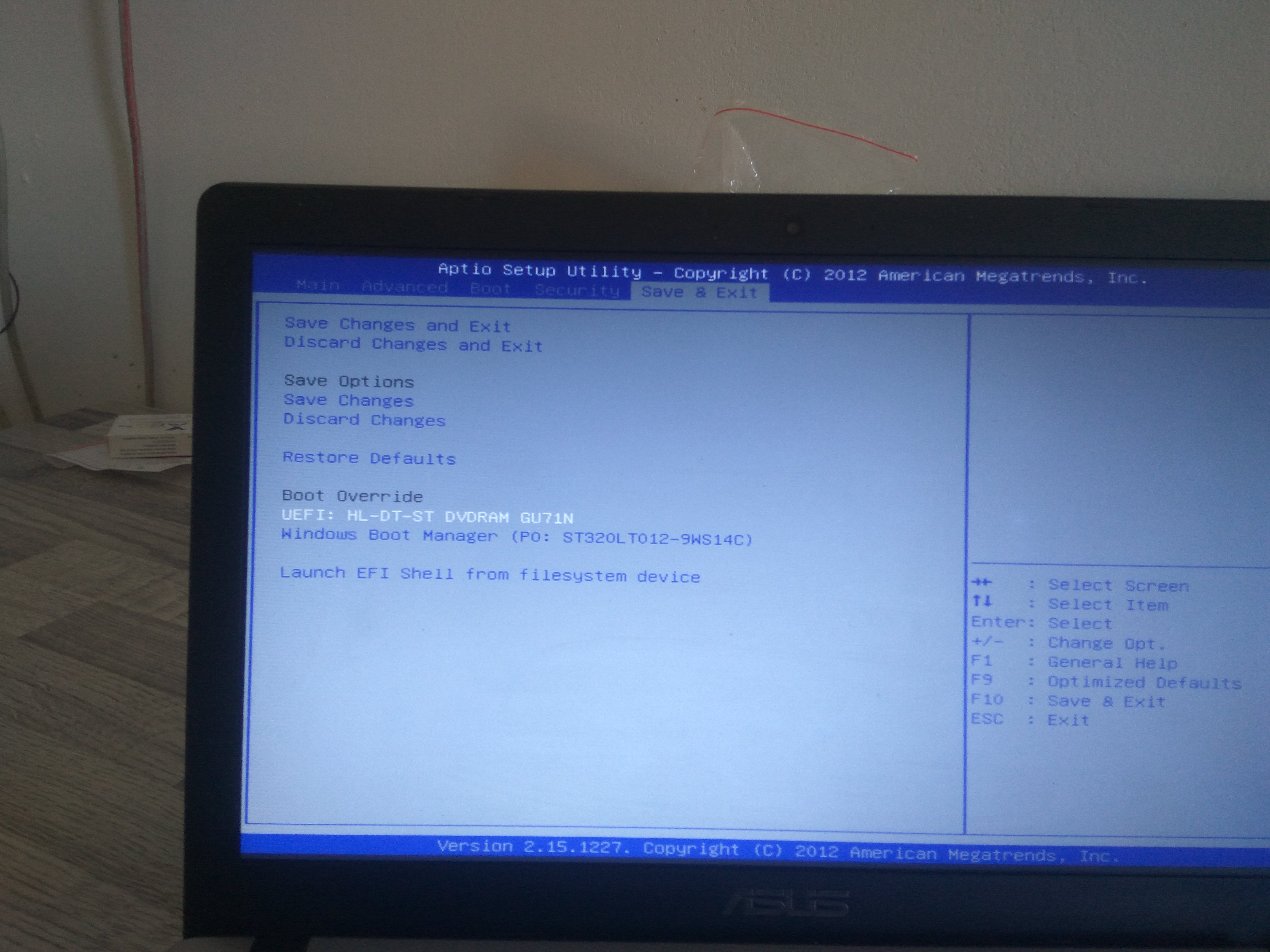

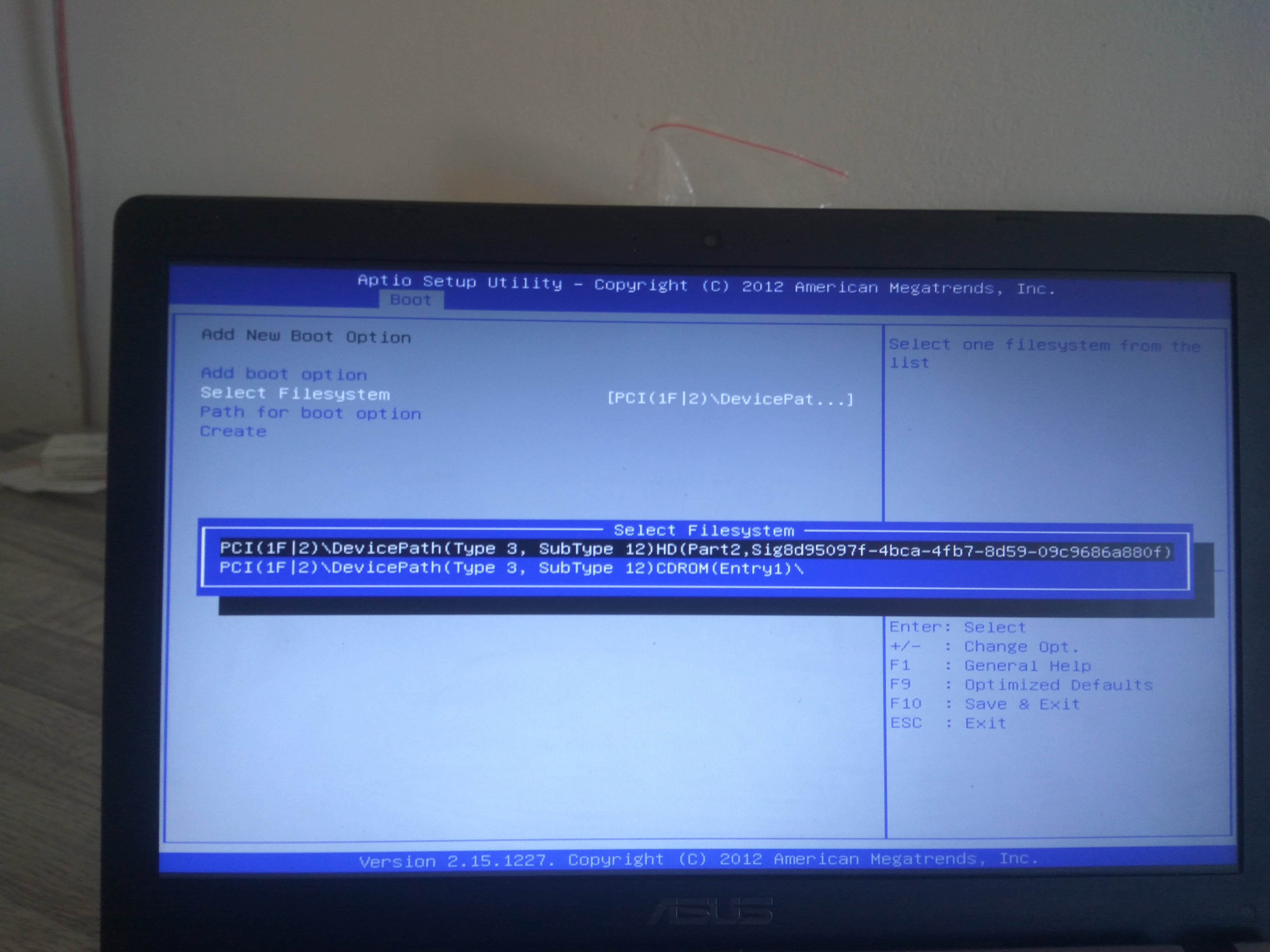

vojtoun
Příspěvky: 147
Registrován: 12 říj 2014 20:14
Re: Instalace 32 bit windows
Příspěvek od vojtoun »
Tuto možnost v BIOSu nemám.
Je zaply UEFI boot.
Stahni ISO Windows 8.1 z toho linku co jsem daval.
V Rufusu over ze je nastaveno GPT/UEFI pri vytvareni.
Musi fungovat.
