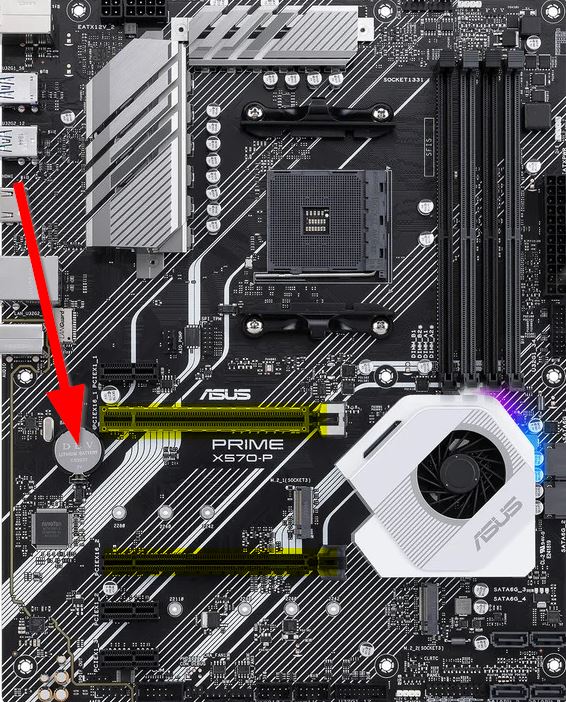

Četl jsem že restart cmosu by mohl pomoct jenže já mam v buildu. Velkej noctua chladič a nevěřim si na to ho sundat abych se dostal k baterce.
Dodatečně přidáno po 24 minutách 20 vteřinách:
Dá se nějak restartovat cmos bez vyjmutí baterky? Popřipadě nahodit overclock failed aby mě to normálně nechalo nabootovat? Jak řikám pc zapnu větráky se točí vše svití ale počitač prostě nenaběhne
Re: Nizká frekvence ram
Proc hces sundavat chladic ?
Baterka je od nej opravdu hodne daleko, pod grafickou kartou.

Však baterka je pod grafikou
https://youtu.be/SEgM26UzoY0
Jestli mas grafiku v hornim slotu tak ji vyndej.
Nahore jsou sroubky, ty jsou videt hned, a na konci pci-e slotu jr packa kterou je treba zatlacit,
aby sla karta vytahnout ze slotu.
Hned u kraje desky je kulata baterka, tu staci vycvaknout a za chvili vratit zpet.
PC musi byt odpojene od el proudu.
ten XMP profil je potreba zapnout, bez nej se pripravujes o desitky procent vykonu.

Pod grafiku se nedostanu. Rád bych sem nahrál obrázek ale nemam jak. Mohu sem nahodit link na imgur prosim?
Dodatečně přidáno po 47 vteřinách:
Grafiku mam v dolním slotu.
Dodatečně přidáno po 3 minutách 25 vteřinách:
Baterku vidim ale je pod grafikou
Dodatečně přidáno po 8 minutách 43 vteřinách:
Šroubek vidim jeden takovej strašně malej. A pokud na tom drží grafika. Tak se tam nedostanu
Jestli mas grafiku v dolnim slotu, NEMUZE byt baterka pod grafikou, baterka je
u horniho slotu.
Tedy s grafikou v dolnim slotu volne pristupna.
Prepni na plnohodnotny editor a vloz prilohu.

Není jednodušší spojit dva piny na reset biosu než tady vymejšlet takové psí kusy? Manuál desky ti napoví kde to je. Většinou je to volné přístupný.
Očividně XMP nejede na "první dobrou". Bude se to muset vyladit ručně. Hodně štěstí.
