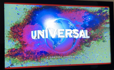

Ahoj všem,
vím, že to není TV help, ale potřebuji pomoci - mám cca 10 let starou LCD Samsung TV a začali blbnout barvy, můžete se podívat jak:
Kabel používám HDMI, ale tím to pravděpodobně není - mám 2 a zlobí oba...
Nevím, jestli je to na opravu, pokud by se vůbec vyplatila a nebo rovnou vyhodit a koupit novou...?
MODEL CODE: LE46B653T5WXXH
Verison: AA05
Díky moc za případnou radu a pomoc! 8)

kdyz to pripojis na jiny zdroj signalu, tak to dela co?
treba film z flesky (primo z tv), dvd apod. dvd pochopitelne ne od tama, kde to poustis ted, asi pc?

Mám aktuálně 2 zdroje:
1) Raspberry Pi = kodi a filmy přes síť.
2) O2 TV box
Oboje zlobí, přitom každý má svůj HDMI kabel...
Zítra zkusím dát USB do TV přímo a dám vědět, co to dělá.

Tak ani z USB to nejde. :(
Vypadá to, že budu muset koupit novou... Nebo se to dá opravit? Vyplatí se to vůbec?

nevyplati. pokud tam nekde neni uvolneny konektor...
10 let je krasny vek

10 let je sakra kratka doba, kdyz i 30-40 let stare TV mame vsechny funkcni :-)
Ty starsi asi taky, ale kdo by koukal na cernobilou televizi.
Kdyz vse selze, pouzij Youtube:
https://www.youtube.com/watch?v=Q1bg9qP_qic
Je to jen volba v servisnim menu.
A koukam ze u Samsung TV je to pomerne casty problem.
