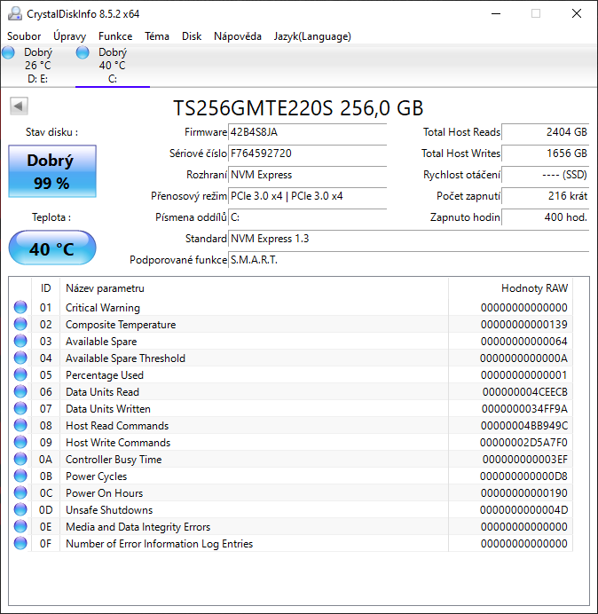

Díky za tip. Můžu se zeptat co bys mi doporučil za program na kontrolu disku? Dal jsem zkontrolovat disk přes kontrolu chyb ve windows a to prošlo bez problému. Co se týče RAM tak to zkusím ještě taky, je pravda že i některé timingy mám na poměry e-die hooodně přiškrcené, ale jelo to dokupy cca 8 hodin memtestu přes AIDU a ryzen calculator a nikdy to nehodilo error, ani se nestalo že by za poslední měsíc třeba zamrzl systém čili mi to nepříjde moc pravděpodobné aby pravidelně selhávaly paměti jen při startu PC.
Re: Neustále poškozený Windows při spouštění.
CrystalDiskInfo

To SSD je nové, takže tam může být chyba už z výroby, I přesto, že to je málo pravděpodobné, tak zkus ještě diagnostickou aplikaci od výrobce toho SSD, pokud ji má.
Jak to tak pozoruji, tak jsi nám asi neřekl vše co s tím provádíš. Takže doporučuji, vše vrátit na defaultní hodnoty, a zkusit to takto. Jediné co zkontroluj, tak je napětí pamětí, a případně ručně nastav podle specifikace výrobce paměti. Vše ostatní nech deafult !!!
