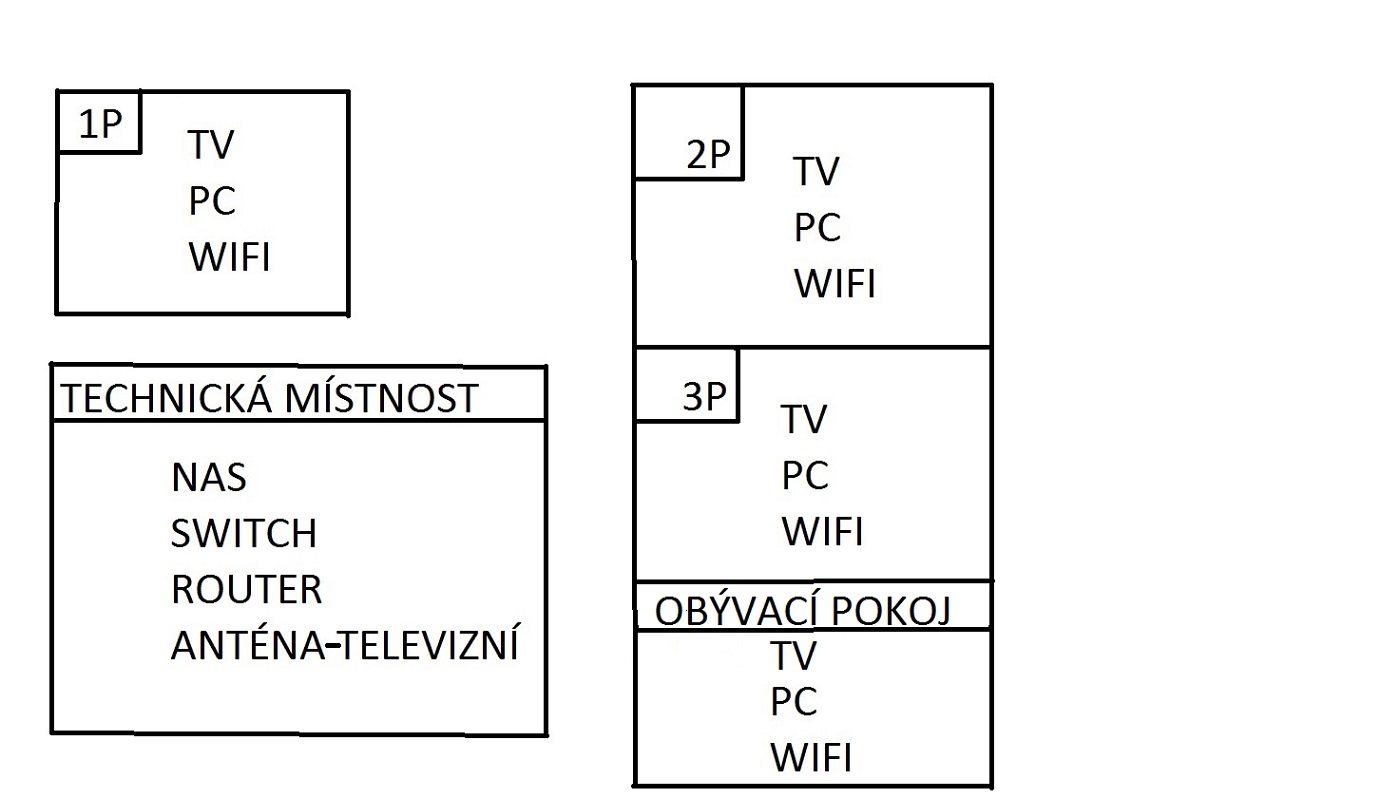

Zdravím
navrhuji si sít v domě,je to bungalov 105m2 (ytong) a mám v plánu použít UTP CAT6 a to 3 koncovky do každé místnosti (TV,PC,WIFI), mám myslet ještě na něco nebo je to dostačující ?
Server NAS je lepší dát (kvůli hluku) do pokoje nebo do technické místnosti do RACKU ?
Internet je přiveden po kabelu do tech.místnosti do routeru,ten do switche stejně jako NAS a ze switche se rozvede po kabelech po domě.Tak jsem to tedy pochopil,ale co jsem nepochopil je ,jak přivedu televizní signál od antény ze střechy po koaxiálním kabelu a zapojim ho do switche? Chybí mi tam něco mezi anténou a switchem , případně co ? (Vím ,že musím změnit ten televizní analogový signál na digitální,ale nemůžu dohledat jak)
Děkuji
Re: Návrh sítě v domě
Udleje v kazde misatnosti na zdi vic zasuvek, nez potrebujes a tam co mas PC aspon 4.
Signal z anteny do switche neprivedes nijak - antenni rozvod je zcela oddelen od ethernetu,
analogovy signal neres vubec - analog jiz mnoho let nevysila. Ke kazde TV musis dotahnout
samostatny kabel od anteny, tam potrebujes rozbocovac se zesilovacem.
Ten koax ze strechy bude slouzit jen k digitalnimu TV prijmu a musi koncit u kazdeho zarizeni,
ktere ma DVB-T2 tuner.

Myslel jsem to tak,že už nebudu natahovat koax.kabel po baráku ,ale jen UTP.
Tak přivedu koaxiální kabel ze střechy do tech.místnosti a odtamtud po UTP CAT6 kabelech do místností ? Ale jak nebo čím převedu koax.kabel na ten UTP a to třeba 5 krát ? Děkuji
Ty UTP kabely budou ale vyhrazene na prenos TV, pouzije se vzdy jeden par vodicu.
Na kazde strane potrebujes prevodnik koax-UTP, ale zase to nemuzes michat s ethernetem.
Tu antenu musis rozdelit na 5 vystupu, pak pomoci ethernetu dotahnout k zarizeni a tam z toho
zase musis udelat koax co bude koncit v tuneru.
Jestli povede ethernet a TV rozvod vedle sebe, bude se to jeste navic rusit.
Voda a plyn take neni vedene stejnou trubkou.

Ted nevím jestli si rozumíme.
Chtěl jsem do každé místnosti natáhnout 3x UTP CAT6 - 1xTV,1xPC,1xWIFI
A ten jeden UTP CAT6 ten pro TV jsem chtěl přivést z technické místnosti kde se z nějaké krabičky převede z koax.kabelu na ten UTP a bude to vyřízeno.
Třeba něco jako toto
https://www.se.com/cz/cs/product/VDIR62 ... 5-862-mhz/
Předpokládám,že televize bude novější a nebude potřeba setop box.
Koukám,že nejjednodušší bude tu TV natáhnout koax.kabelem.
Tohle je presne ono - rozbocovac se zesilovacem a prevodnik - jenze stoji 8 tisic.
Tazkdy UTP kabel co do nej zapojis ale bude jen na TV a musi koncit v tuneru na zarizeni.
Kdyz natahnes koax, usetris za vsechny ty prevodniky.
Hlavne to natahni zlabama a trubkama tak aby to slo vyndat - UTP kabelaz ma omezenou zivotnost
a nechces kvuli kabelum bourat zdi. Nam dodavatel garantuje 20 let.
