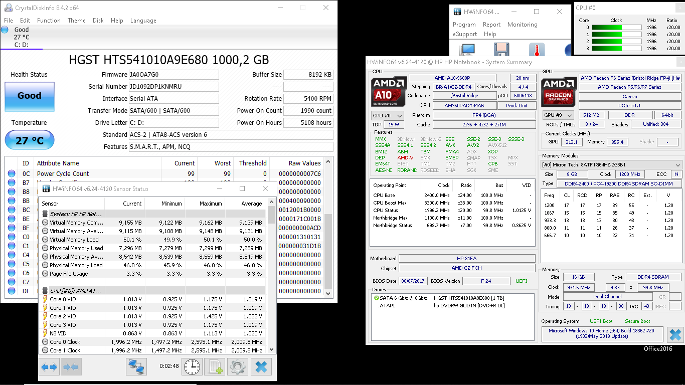

takže tam bude hadr u takhle starýho kousku... v prvej řadě nech při hře na pozadí běžet HWiNFO a paxem dej komplet screen s teplotama, v druhej řadě sem můžeš postnout log/screen z CrytalDiskInfo disku C...
Re: Lagy -CS:GO
Tu to je.

nic použitelnýho... CDI roztáhni tak, aby tam byly viditelný všechny spodní položky, kerý překrejvá to HWiNFO, kerý taky komplet roztáhneš, aby tam bylo vidět komplet všechno, momentálně to neukazuje ani jednu teplotu... podotýkám že to HWiNFO potřeba nechat zapnutý počas hraní gdy to blbne a paxem hodit ten screen...
Re: Lagy -CS:GO
CDI zkoukne něgdo znalejší, teploty na noťas se zdaj ucházející... přeinstal hry si zkoušel?
