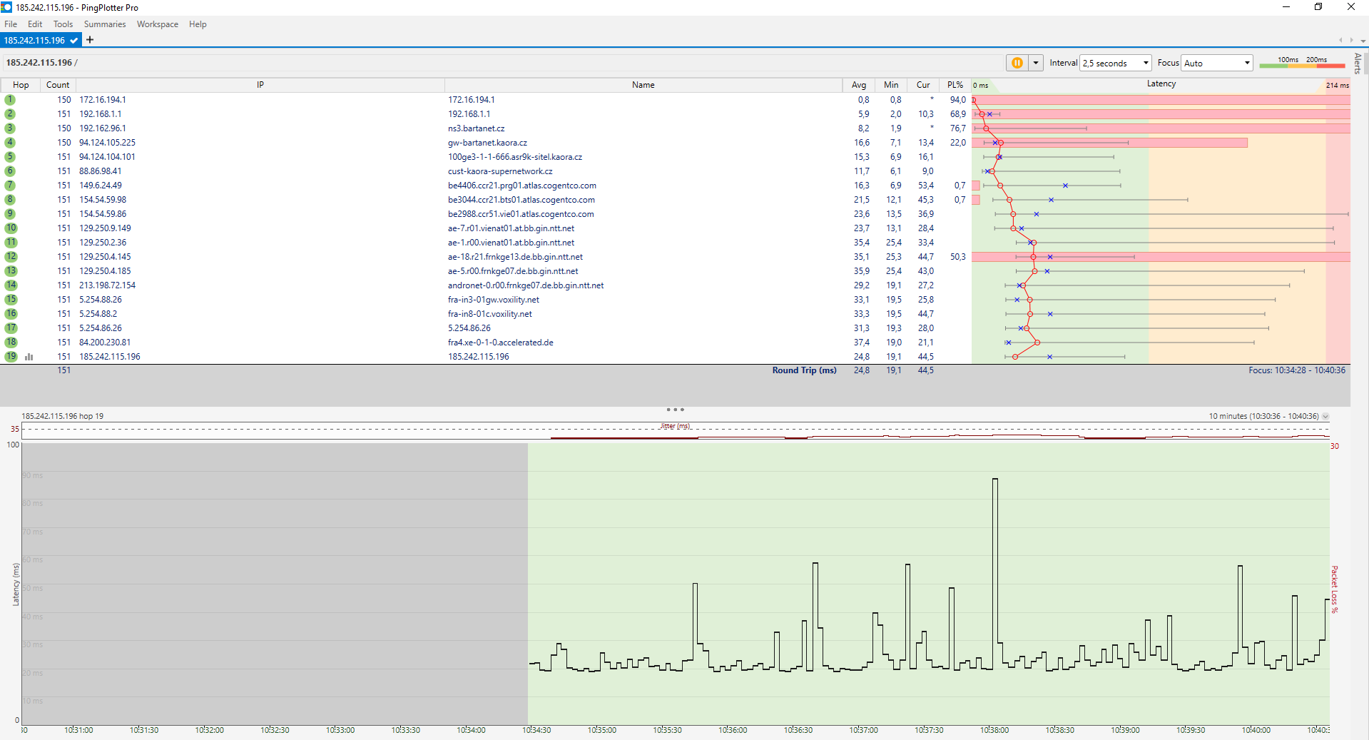

Na mobilu přes wifi, ipad na wifi, notebook na jeden kabel, PC na druhý kabel a měřené moje PC přes pingplotter na třetí kabel a všude stejný problém, ping skáče 10-400 občas je nižší ale ve výsledku je průměr pořád kolem 70-100.
EDIT:// Jinak pingplotter je mířen na herní CS:GO server.

Jestliže je tedy chyba před routerem, jak bych měl postupovat pokud všechna zařízení reagují stejně? Provider mi radí vyměnit síťovou kartu, mě napadá reinstall, ale nejsem si jist, které zařízení by mohlo blbnout. Kabely už mám objednané nové nejsou drahé tak ikdyby preventivně tak je zkusím vyměnit všechny.

Řeknu ti to asi tak - technika jsi tam měl a označil jako původ komplikací tvůj počítač. A vzhledem k tomu, že router se zkusil a routerem to není, mám důvod se domnívat, že tvé informace jsou nepravdivé. Proro taky nereagoval na tvé tvrzení, že problém mají všechna zařízení.
Jednoznačně bych se teď zaměřil na tvůj počítač. Začni jinou síťovou kartou, pokud problém přetrvá, nová instalace windows.

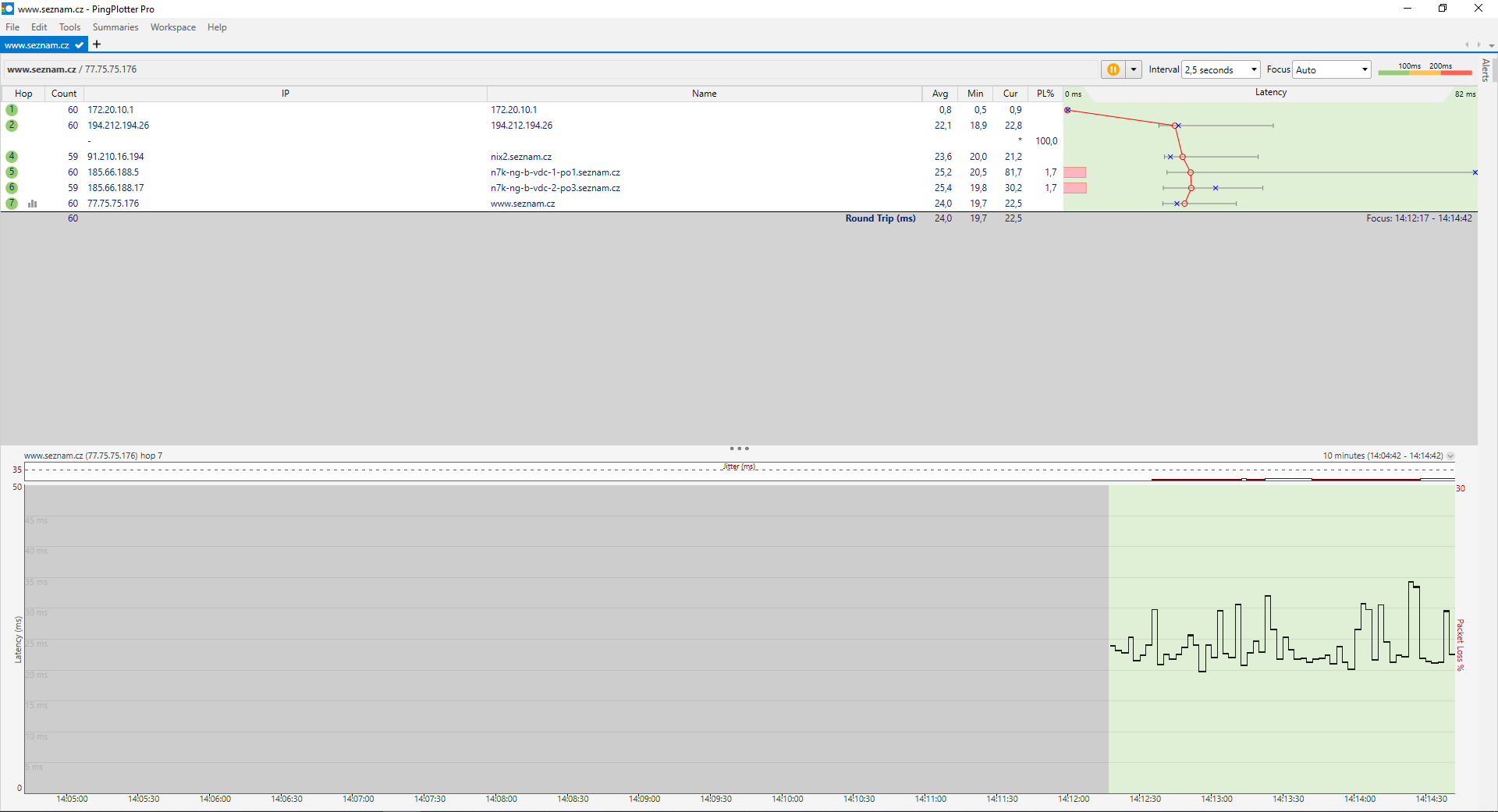

Tak jsem odpojil PC od síťě a skrze USB napojil telefon a vytvořil hotspot. Poté jsem udělal 2 měření v pingplotteru a zde jsou výsledky.
Mám tedy koupit novou síťovou kartu a kabel pro jistotu, nebo čistý reinstall, doteď jsem udělal pouze částečný.

Re: Vysoký ping
Co to je částečný reinstall? (Reinstal je to, že zformátuješ oddíl a udělaš čistou instalaci)
Zkus nejdříve založit nového uživatele, a zněj to změř, Jestli to bude stejné.
Reinstall je zadarmo, sítovka je za peníze.
