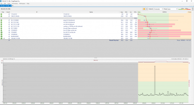

Tak router vyměněn a zde jsou výsledky:
Nový router: TP-LINK TL-WR840N
Ipconfig -all

PC jsem překontroloval Windows defenderem a nenašel žádné hrozby, ovladače na síťové kartě aktuální.
Na mobilu přes wifi, ipad na wifi, notebook na jeden kabel, PC na druhý kabel a měřené moje PC přes pingplotter na třetí kabel a všude stejný problém, ping skáče 10-400 občas je nižší ale ve výsledku je průměr pořád kolem 70-100.
EDIT:// Jinak pingplotter je mířen na herní CS:GO server.

Tak jsem odpojil PC od síťě a skrze USB napojil telefon a vytvořil hotspot. Poté jsem udělal 2 měření v pingplotteru a zde jsou výsledky.
Mám tedy koupit novou síťovou kartu a kabel pro jistotu, nebo čistý reinstall, doteď jsem udělal pouze částečný.
