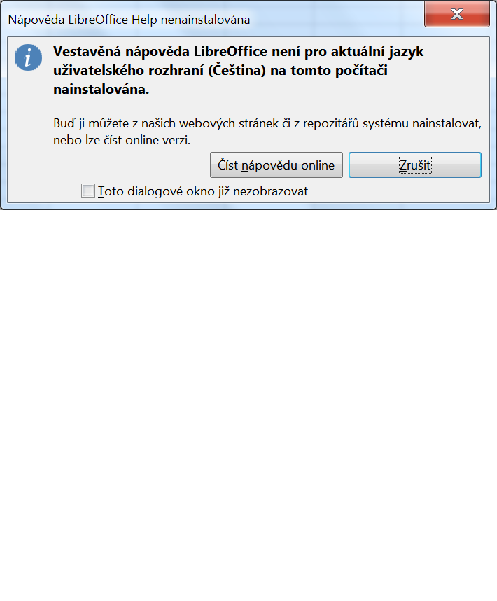

Myslím, že mluvíme stejnou řečí, ale jinak chápeme význam některých slov, Já si pod pojmem "funkční" představuji spuštění např. LibreOfficeCalcPortable.exe a klávesu F1, "Offline" je odpojený od internetu, "rozbalit to" je 2500 html souborů. Pokud těchto 2500 html souborů rozbalím do složky "\LibreOfficePortable\App\libreoffice\" a spustím v Calcu F1, otevře se okno
, což nepovažuji za Offline nápovědu. Soubory html samozřejmě v prohlížeči fungují.

Ano, mě F1 když se odpojím od internetu funguje, nepíšu to pro srandu králíkům. :roll:
Dělal jsem přesně to, co jsem napsal, nic víc. Nainstaloval portable verzi na plochu, spustil MSI zadal cestu, tam kde jsem psal. Spustim Writer, dám F1 a nápověda se mi načte z lokálního umístění.
Já žádných 2500 html souborů neměl, jen jsem spustil msi běžnou instalací...
Mě přijde, že místo toho, aby si něco vyzkoušel hledáš furt nějaké překážky.
Po zmáčknutí F1 naběhne manuál a cesta je lokální.. viz.
