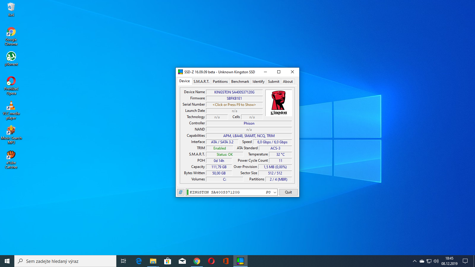

Daj sem screen z CPU-Z a položka Mainboard.Pretože v jednej téme sa spomína MSI 760GA-P43.Tá doska podľa popisu má 2x SATAIII.A kľudne sem môžeš dať screen aj z programu SSD-Zhttps://www.softpedia.com/get/System/Ha ... SD-Z.shtml , položka Device.
Dojvi
Příspěvky: 80
Registrován: 29 lis 2019 10:37
Re: Win 10 problém
Příspěvek od Dojvi »
foto

Máš disk zapojený na spomínanej doske v Sata označenom SATA7 alebo 8 ?

Sata 1 system Sata 2 přídavny disk

Tak ten SSD zapoj do SATA7, nastav si v biose v boot ten SSD disk , ak sa zmení poradie a daj sem ešte raz screen SSD-Z.

foto
RIKI22
Příspěvky: 6831
Re: Win 10 problém
Příspěvek od RIKI22 »

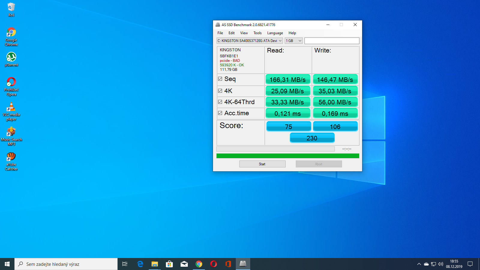

Teraz je to ako má byť.Ešte môžeš dať sem screen z toho programu https://www.techspot.com/downloads/6014 ... hmark.html Test nemusíš robiť, len či tam nebudeš mať upozornenie červeným písmom.Daj vedieť, či zostal problém.

foto
RIKI22
Příspěvky: 6831
Re: Win 10 problém

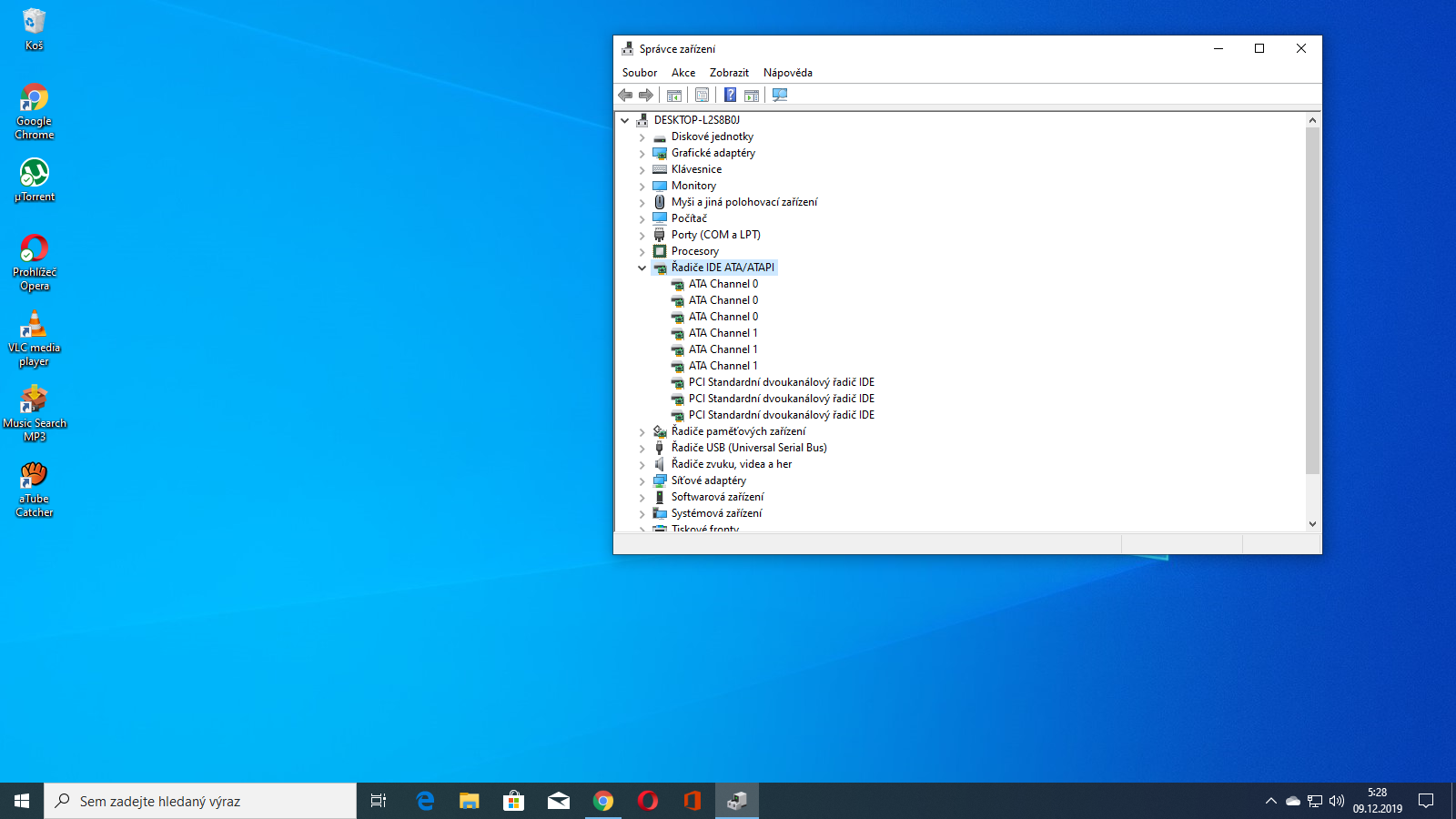

Takže máš problém.Nejako sa spravil chybne formát disku alebo problém ovládač.Nnajlepšie je znova nainštalovať s odstránením oddielov.Dá sa to aj ináč ale to by som musel pohľadať.Ale pri SSD je inštalácia dosť rýchla, tak to riešim čistou inštaláciou.Môžeš skúsiť aktualizovať ovládač SATA.Pozri Správca zariadení-Radiče IDE ATA /ATAPI.Alebo rozklikni a daj sem screen.

Čistou instalaci jsem dělal v tom problém nebude.

nemáš tam sata ovladač, problém je, že k desce pro win 10 ovladače na suppoertu nejsou ... zkusil bych tady ten https://drivers.softpedia.com/get/MOTHE ... -bit.shtml ... pokud nepůjde, tak zde https://www.driversdownloader.com/msi-d ... otherboard a možná i ovladače čipsetu vespod ...
