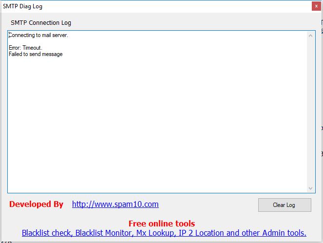

Curl není moc sdílnej, zkus ještě https://download.cnet.com/SMTP-Diag-Too ... 01770.html a pošli logy, třeba se z toho dozvíme něco víc. (ten nástroj jen obdoba telnetu s grafikou)
