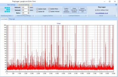

Už nevím kudy kam, tak snad někdo přijde na řešení neustálých problémů s mým pingováním ve hrách.
Z úvodu, nejvíc mne ping trápí v Battlefield 4,Battlefield 5 a Heroes and Generals, Warthunder ho ani nezaznamená.
Vím že mohou být problémy v serverech, technice a tak dál. Jo, ale v Praze na UPCčku a stejném noťasu tam jedu na 15-45 ping, absolutně na jedničku na servery v Evropě a Rusku, dlouhodobě.
Nevím přesně co tam mám za tarif, ale staticky na něm dokážu stahovat 20MB/s a uploadovat 4-5.
Přijedu domů a situace se rázem obrací:
Poskytovatel buď o2, ale to starým kabelem, na kterém tady udělám 1MB/s a upload 120kb/s, takže ten ne.
Pak Cheznet, přes anténu. Signál všechno v pohodě, na logu taky u nich vše OK. No, dlouhý ping test na seznam mi řekne že mám ping 12.
Ve hře, se ale karta obrací. Ping na oko dobrý, ale realita je škubání a ty obtíže které tu většina zná, když hraješ s pingem, no a občas ping přes TAB nachytám třeba na 120, ale když na to pak civim tak furt, i když se to v pozadí škube, až chci bušit do stolu, ale furt je tam ping 35!!? a drbese to.......

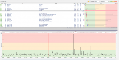

OK, packet loss - no, jenže v Praze mi pingování rychlostí 4x za vteřinu po 100kb vyhodí i 2% na dlouhodobém grafu, a tady mám 0,7. Což je mnohem lepší samozřejmě.
Tak nevím, dělal jsem i tracert, prý vše v pohodě.
Takže, vzhledem k tomu že další možný poskytovatel už je jenom na STARNET, ale opět bezdrátově, rozhodl jsem se telefonicky a emailově atakovat osazenstvo Cheznetu.
Z chlapa na telefonu, se mi krom mouder dostala i neúplná informace znějící ve smyslu - " Teď vám přeposíláme data od UPS ale můžeme vám je přesměrovat od 的草莓."
Super, samozřejmě jsem hned tlačil aby to udělal hned, ale znuděným hlasem se mi dostalo odpovědi že chce chce vidět ping test a graf, no buď vše v příloze a nebo níž, kdyby se v tom tady někdo vyznal, já totiž nevím.
Ráno se do něj pustím, protože furt neodpověděl, ale potřebuji argumenty nebo řešení.
Tak kdyby někdo věděl prosím moc o radu a kdyby se někdo dostal níž, tak pěkné počtení :))))
ps. na data z telefonu taky na jedničku.

Odpověď od 172.217.23.196: bajty=32 čas=7ms TTL=51
Odpověď od 172.217.23.196: bajty=32 čas=6ms TTL=51
Odpověď od 172.217.23.196: bajty=32 čas=8ms TTL=51
Odpověď od 172.217.23.196: bajty=32 čas=16ms TTL=51
Odpověď od 172.217.23.196: bajty=32 čas=21ms TTL=51
Odpověď od 172.217.23.196: bajty=32 čas=32ms TTL=51
Odpověď od 172.217.23.196: bajty=32 čas=18ms TTL=51
Odpověď od 172.217.23.196: bajty=32 čas=19ms TTL=51
Odpověď od 172.217.23.196: bajty=32 čas=9ms TTL=51
Odpověď od 172.217.23.196: bajty=32 čas=26ms TTL=51
Odpověď od 172.217.23.196: bajty=32 čas=11ms TTL=51
Odpověď od 172.217.23.196: bajty=32 čas=14ms TTL=51
Odpověď od 172.217.23.196: bajty=32 čas=12ms TTL=51
Odpověď od 172.217.23.196: bajty=32 čas=41ms TTL=51
Odpověď od 172.217.23.196: bajty=32 čas=49ms TTL=51
Odpověď od 172.217.23.196: bajty=32 čas=15ms TTL=51
Odpověď od 172.217.23.196: bajty=32 čas=17ms TTL=51
Odpověď od 172.217.23.196: bajty=32 čas=25ms TTL=51
Odpověď od 172.217.23.196: bajty=32 čas=208ms TTL=51
Odpověď od 172.217.23.196: bajty=32 čas=46ms TTL=51
Odpověď od 172.217.23.196: bajty=32 čas=39ms TTL=51
Odpověď od 172.217.23.196: bajty=32 čas=13ms TTL=51
Odpověď od 172.217.23.196: bajty=32 čas=54ms TTL=51
Odpověď od 172.217.23.196: bajty=32 čas=22ms TTL=51
Odpověď od 172.217.23.196: bajty=32 čas=20ms TTL=51
Odpověď od 172.217.23.196: bajty=32 čas=24ms TTL=51
Odpověď od 172.217.23.196: bajty=32 čas=30ms TTL=51
Odpověď od 172.217.23.196: bajty=32 čas=27ms TTL=51
Odpověď od 172.217.23.196: bajty=32 čas=10ms TTL=51
Odpověď od 172.217.23.196: bajty=32 čas=28ms TTL=51
Odpověď od 172.217.23.196: bajty=32 čas=31ms TTL=51
Odpověď od 172.217.23.196: bajty=32 čas=102ms TTL=51
Odpověď od 216.58.201.110: bajty=32 čas=6ms TTL=51
Odpověď od 216.58.201.110: bajty=32 čas=12ms TTL=51
Odpověď od 216.58.201.110: bajty=32 čas=26ms TTL=51
Odpověď od 216.58.201.110: bajty=32 čas=19ms TTL=51
Odpověď od 216.58.201.110: bajty=32 čas=14ms TTL=51
Odpověď od 216.58.201.110: bajty=32 čas=15ms TTL=51
Odpověď od 216.58.201.110: bajty=32 čas=13ms TTL=51
Odpověď od 216.58.201.110: bajty=32 čas=10ms TTL=51
Odpověď od 216.58.201.110: bajty=32 čas=8ms TTL=51
Odpověď od 216.58.201.110: bajty=32 čas=24ms TTL=51
Odpověď od 216.58.201.110: bajty=32 čas=11ms TTL=51
Odpověď od 216.58.201.110: bajty=32 čas=21ms TTL=51
Odpověď od 216.58.201.110: bajty=32 čas=7ms TTL=51
Odpověď od 216.58.201.110: bajty=32 čas=25ms TTL=51
Odpověď od 216.58.201.110: bajty=32 čas=9ms TTL=51
Odpověď od 216.58.201.110: bajty=32 čas=23ms TTL=51
Odpověď od 216.58.201.110: bajty=32 čas=28ms TTL=51
Odpověď od 216.58.201.110: bajty=32 čas=16ms TTL=51
Odpověď od 216.58.201.110: bajty=32 čas=18ms TTL=51
Odpověď od 216.58.201.110: bajty=32 čas=30ms TTL=51
Odpověď od 216.58.201.110: bajty=32 čas=17ms TTL=51
Odpověď od 216.58.201.110: bajty=32 čas=32ms TTL=51
Odpověď od 216.58.201.110: bajty=32 čas=29ms TTL=51
