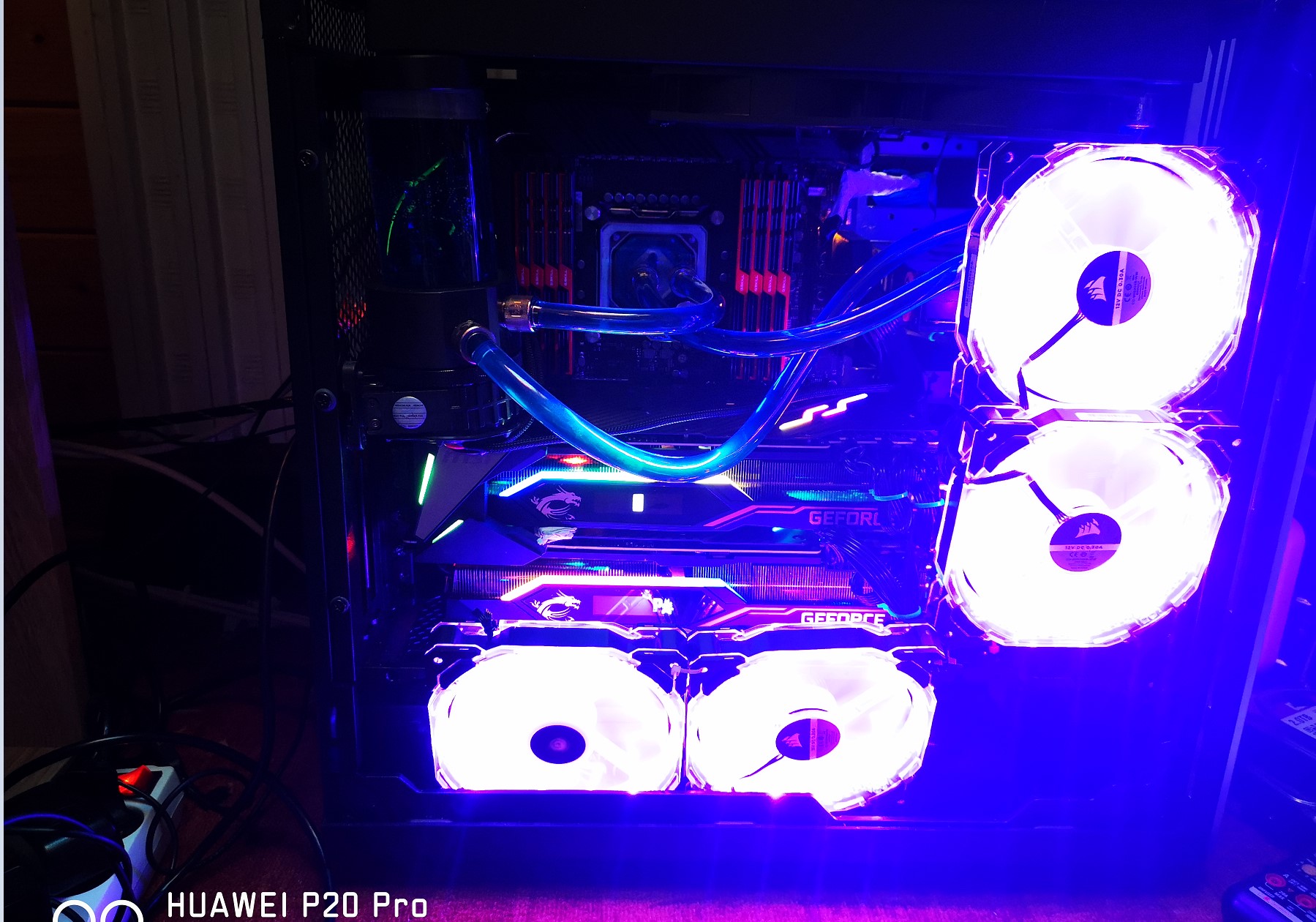

Téma vetrakama to právě dobře odvádí pryč od grafik a v bedně nevzniká takové teplo.. na chlazení od cpu jsou 3 a 3 z každé strany výkonnější jsou nahoře a tlačí vzduch na radiátoru a o neco slabší jsou dole aby ho protahovali skrz.a pak sou vepředu ty ho vytahují ven a místo bocbicebho tahání ven a z boku ho zase tahají na grafiky ..docela dlouho sem to vychytany na amd 2950x a 1080ti grafikach. Sem sem to jen zkopírovat. Teď se mi podařilo ty ramky dat na 4000, ale musím tam mít okolo 1.4v jinak se to ani nerozběhne. A když tam je 1.42cca tak to jede bez chyby. Co me zarazilo je že v biosu na napětí mám na 5v 5.1, na 3 je to ok, ale na 12v mam 20v to je normalni ?
Nemůže to být tím že tam mám 8 slotu ramek ?

Takže na těch radiátorech máš push-pull? Tak to těch 14 ventilátorů chápu, já si už představoval jak chceš do bedny narvat 14 140mm ventilátorů :D
Pokud máš všech 8 slotů pro RAM obsazených, tam RAM půjde taktovat dost těžko.
Těch 1,42V myslíš napětí co jde do pamětí nebo Vccio/Vccsa? Jestli to jde do pamětí, tak bych se nebál používat to denně.

takto nějak to vypadá :D
nemám to na denní používání. Mám to jako relax od práce. Zkouším limity a co se vlastně dokážu naučit. Bohužel nemám ještě tolik zkušeností, začal jsem s tím teprve loni ke konci roku a jsem úplný samouk. Zatím sem stihl amd 1900x, 1920x ted mám 2950x což je asi to nejlepší co sem měl v rukou, a tu i9 a pak nějaky starší kousky jako i7 4770k s deluxe deskou. Prodat to nemá cenu a na tomto sem Chci na tom postavit virtualizace tak zkouším a učím se.
1,4 myslím napětí základ je 1,2 v v xmp to má mít 1,4 prej. Tak sem tomu zatopila světe divse ono to funguje jen se mi pro změnu hřeje procesor.

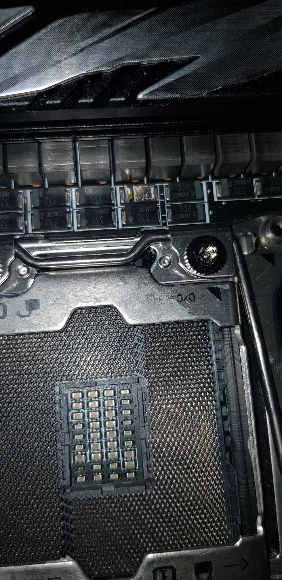

Ty teploty mám tak vysoké jenom když dělám testy na hwbotu..kdyby venku mrzlo dokazal bych to dostat o hodne víš. Mám udělaný okruh, kde sem vzal radiátoru z klimatizace a když ho vyhodim ze střešního okna, tak na 2950x sem to dostal na 5c a i při zátěží co mě pustil zdroj, kde procesor bral vic než některá rychlovarna konvice, tak sem byl na 80c :D ale to zas až v zimě :D Jinak dlouhodobě to mám nastavené v základním nastavení a to mám pod 30c.. to jak říkáš stim očouzenym tak zkusím najít fotku někde, už se mi to stalo s jednou 9980xe když sem to měl úplně nové a zapojil zapl a po 2 minutách jen rána a jiskry. Byla vadna deska a vzala sebou procesor. Na procesoru se udělala zespodu mapa jak od hada. Tady to bouchlo
