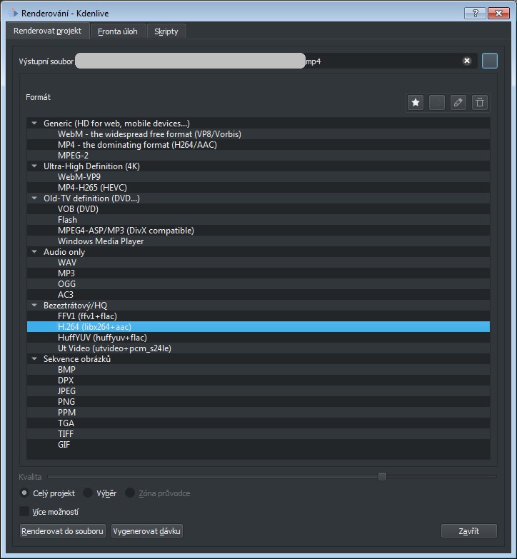

Kdenlive je pro mě zádaný program. Do stopy přidám videa a fotky, jenže mi hlásí kompilaci za 5 hodin!
HitFilm Express mi zrovna ještě běží. Vypadá to taky na cca 5 hodin.
Exportuju jako 1920x1080 59,94 fps (tedy beze změny) - prostě v nejlepší kvalitě.
Dělám něco špatně?

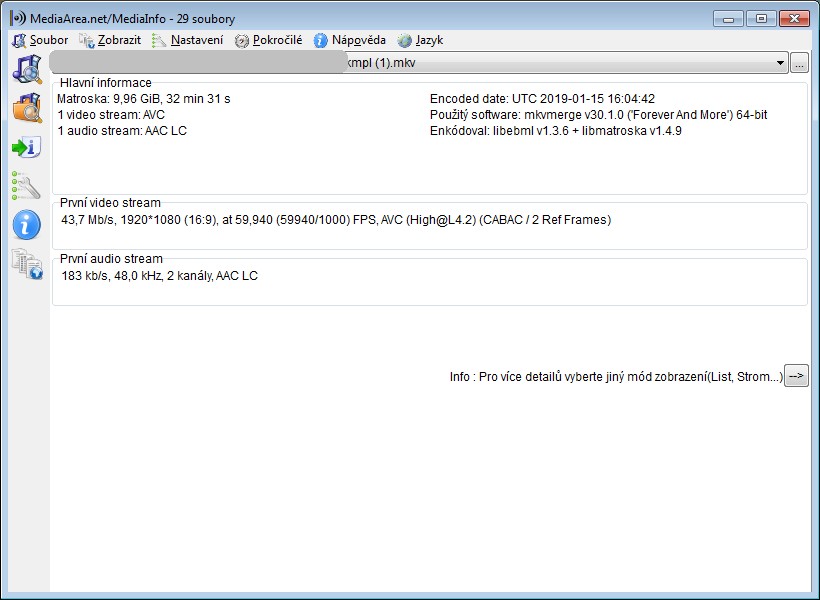

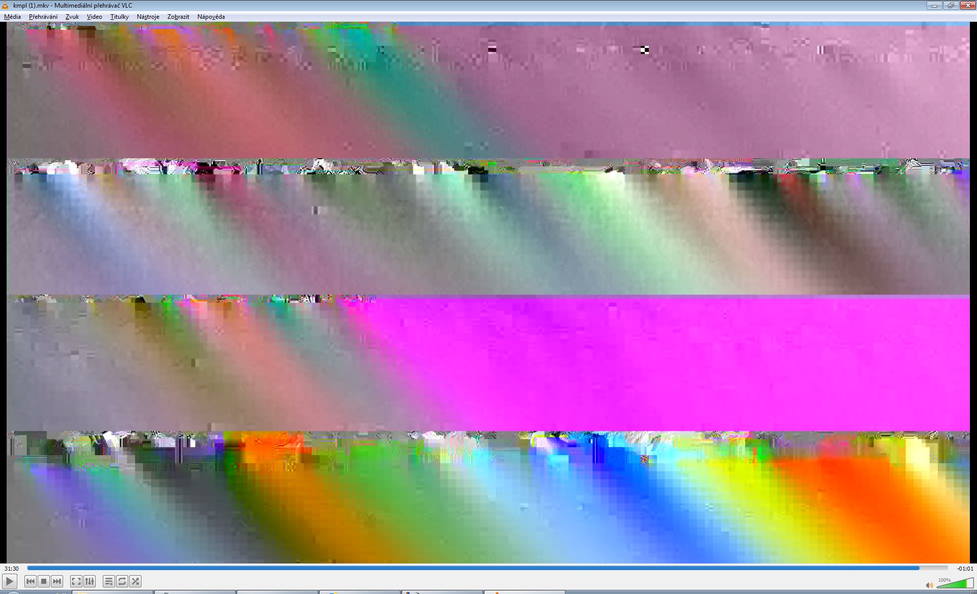

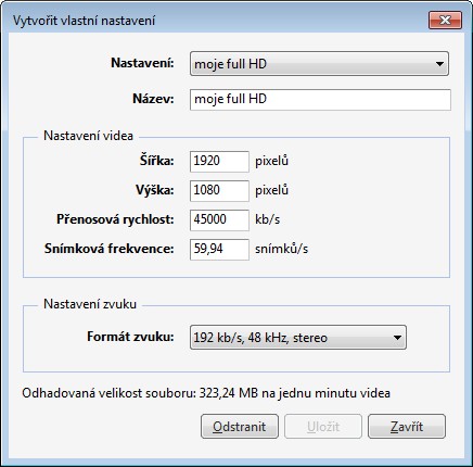

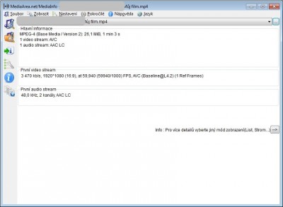

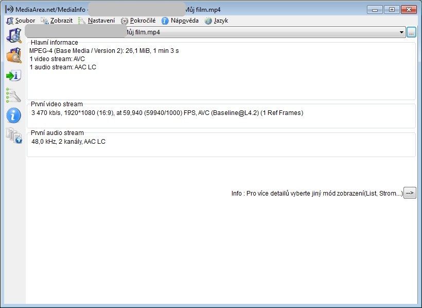

Takže jak to dělám...
Původní video natočené kamerou. Export JPG do MP4 ve Windows Movie Maker. Parametry videa vytvořeného z JPG. Parametry kompilovaného videa v programu MKVToolNix (původní + vytvořené z fotek). A jak to v reálu vypadá v úseku fotek. Zbytek souboru natočeného kamerou je v pořádku. Dělám něco špatně nebo to takhle nelze???

1. Nejdříve obecně, abychom si ujasnili názvosloví. Nelze exportovat obrázek jpg do mp4. Prvé je statický obraz a druhé je video. To samo o sobě je mezi sebou nekompatibilní. Lze pouze v nějakém video editoru vložit na tvz timeline obrázek, kde určíme jak dlouho se má ve videu zobrazovat, a pak tento projekt zkompilujeme (zrenderujeme) do formátu videa.
2. Neznám Movie Maker, ale zde zřejmě bude problém, proč to nefunguje. Na obrázku je vidět nějaké nastavení videa, ale to je nic neříkající obrázek. Nikde nevidím to nejdůležitější, a to jak dlouhé to video (statického obrázku ) má být. Ten soubor má mít 323MB. Tak ho spust samostatně, ať vidíš, co vlastně spojuješ. Nevím jestli Movie Maker umí to co jsem popsal v bodě 1.
3. Pak píšeš, že kompiluješ video. A to jako proč? Psal jsi, že to nechceš kompilovat, ale jenom spojit, takže nevím jak toto mám komentovat.
4. Nejdříve vytvoř to samostatné video z fotky, a až bude OK, tak to jenom spojíš, tam už by neměla být chyba.
