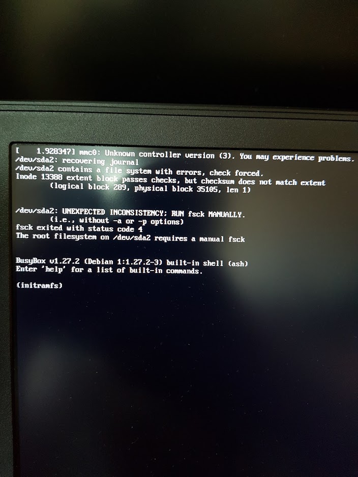

Popíšu problém. Podařilo se mi nainstalovat Debian a vše se zdálo v pořádku. Při spouštění systému na mě vyskočil GRUB a ptal se, jaký systém chci spustit. Zvolil jsem Debian a vše vypadalo v pořádku. Potom jsem spustil Windows, z volného místa, které jsem nechal při rozdělování disků jsem si vytvořil oddíl NTFS pro data, která jsem ze zálohy nahrál zpět. Notebook jsem vypnul a šel se věnovat jiným věcem. Večer jsem k němu znovu přišel s tím, že si pohraji v linuxu a vyskočila na mě chyba, viz. foto.
Znovu jsem se tedy pustil do instalace Debianu, tentokrát už jsem si disk nerozděloval ručně, ale nechal ho rozdělit automaticky při instalaci. Po instalaci se opět GRUB ptal jaký systém chci, zvolil jsem Debian a po spuštění jsem si přes utilitku GParted zmenšil oddíl ext4 a vytvořil si NTFS pro Windows. Opět jsem si spustil Windows, v něm si dal zpátky data ze zálohy. Restartuju, v GRUB volím Debian a opět stejná chyba.

Po instalaci obou systemu tedy vse funguje? Chyba nastane az po zmenseni oddilu pro Linux a vytvoreni a naformatovani noveho oddilu na NTFS na HDD?
Zkusil bych nabootvat do live distribuce, dopredu rozdelit HDD na oddil pro Linux a oddil pro Win a nainstalovat Linux.

Ano, presne tak.
Vyzkousim tvuj postup a dam vedet.

Tak zatím musím zaklepat a Debian funguje. (Zkoušel jsem ho spustit raději několikrát, tak snad to tak už zůstane).

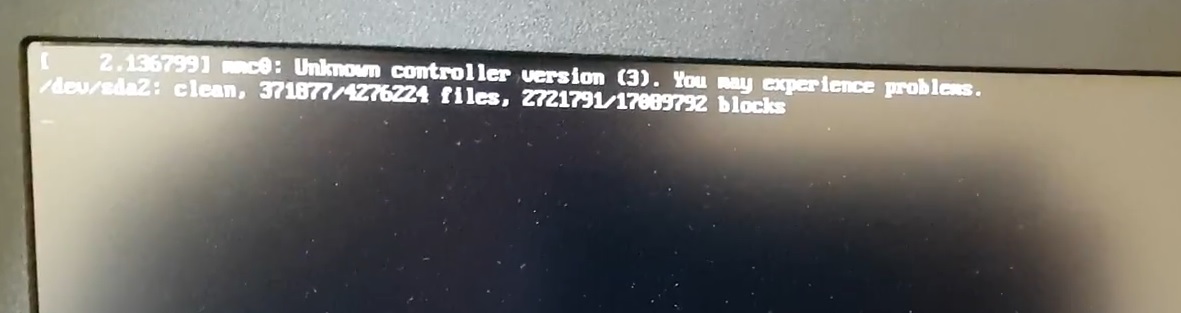

Mám ještě ale otázku. Po výběru systému v GRUB, když zvolím Debian mi naskočí obrazovka s nějakou informací a po ní další obrazovka, kde jsou vypsány nějaké errors. Nerozumím tomu, tak bych se chtěl zeptat co to znamená, popř. co s tím můžu udělat.

Kontrola zapnutého AHCI, nainstalování proprietárních ovladačů (čtečka, wifi, grafik,..).

Normálně běží ve svobodném režimu svobodných ovladačů, ale výrobci neuvolňují dokumentaci, takže jsou dělané v ovladačích jen základní funkce reverzním inženýrstvím a pokud chceš plnou podporu všech funkcí, tak musíš nainstalovat ovladače nesvobodné. Například nefungují některé klávesové zkratky nebo úsporné režimy nebo akcelerace OpenGL nebo podobně. Taky nejsem odborník, ale mám linux mint a bez proprietárního ovladače nemůžu třeba hrát některé hry, ale přes synaptic si tam ovladač jednoduše nainstaluju a nebo jako klikací lama jsem dokonce použil terminál podle gůglu sudo apt install nvidia-340 a hotovo bylo taky. Před tím jsem si na nvidia stránkách našel jaký je potřeba ovladač na mou kartu a to je právě to číslo 340 a podle toho se to najde i v synapticu nebo správě software a to odklikneš k instalaci a hotovo. Musíš si vygůglit postup instalace pro tvoje konkrétní grafiky a další zařízení. Můžou ale nastat problémy třeba s tím, že někdy nenaběhne grafický režim jako mně:) a jako klikací lamě v texťáku se mi to blbě opravuje. V texťáku se dá i nainstalovat ručně stažený ovladač od nvidie u mě na mintu mám dojem sudo ./ovladač.run. Debian ale nemám, takže si postupy instalace musíš vygůglit.

Pokud ti všechno funguje, tak to nech. Třeba má intel ovladače do linuxu už v základu plně aktivní a není třeba je měnit. Řeš to, až ti něco nepůjde. Pěkný příkaz do terminálu o informacích o PC i ovladači GK je: inxi -Fxxx
