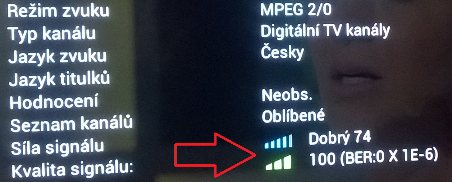

Začal bych tím, že bych se podíval, jaká je síla a kvalita signálu - tedy pokud to ten krám umí.

Ty programy co jdou spatne budou v jednom multiplexu (jedne frekvenci).
Je docela mozne, ze nekdo udelal nejaky zasah do spolecneho antenniho rozvodu
v ramci prechodu na DVB-T2 a ta lacina televize uz slabsi signal nezpracuje spravne.
