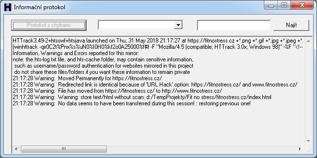

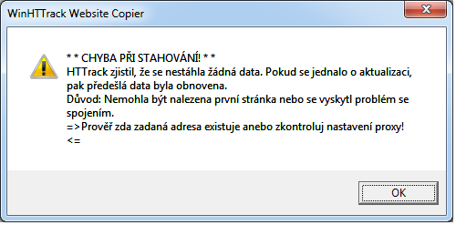

Tak s HTTrackerem jsem nepochodil, zkusím najít nějakou alternativu, ale obávám se jestli tam nemá webnode nějakou ochranu. :evil:

LuCaCZ
Příspěvky: 929
Registrován: 21 bře 2011 00:02
Re: Migrace Webnode na jiný hosting
Příspěvek od LuCaCZ »
zadáváš správnou a úplnou adresu?
Kód: Vybrat vše
https://www.fitnostress.cz/
Příspěvky: 11142
Sam vidis, ze ne ;)
wget (a curl) - bez problemu

Zkoušel jsem www.fitnostress.cz a https://fitnostress.cz
fttps://www jsem nezkoušel, když jsem kliknul na zobrazení stahovaných stránek, nebo jak se to nazývá, tak se stránky zobrazili, proto jsem usoudil, že je to zadáno správně, ale vyzkoušim to zadat celé. Díky za tip
