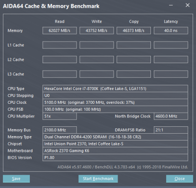

Mám nyní v AIDĚ:
Aida
Aida
Read: 62000MB/s
Write: 43700MB/s
Copy: 46300MB/s
Díky.

Nějak malé skóre máš na write oproti: https://pctuning.tyden.cz/ilustrace3/ob ... -small.png
dom324
Příspěvky: 3161
Re: Taktování RAM - DDR4 G.SKILL
Příspěvek od dom324 »
Taky se mi ten write zdá oproti read nízký. https://www.overclock.net/photopost/dat ... ae85_1.png podobná frekvence, on má 60k zápis. A copy má taky poměrně o dost vyšší.
