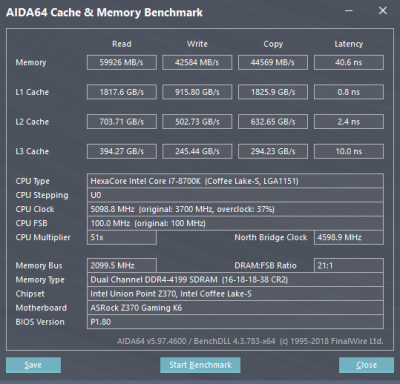

To je pravda, ale co se týče OCCT Small Data, tak to využívá RAM právě jen na 96MB. Takže tam to na tolik dat z RAM zas nečeká, tedy při tomhle testu, když je CPU na 100%, tak si myslím, že to bude mnohem blíže k reálnému 100% využití výpočetních jednotek, než třeba při Large.
Zkusil jsem snížit cache o 100MHz a trochu se to zlepšilo, error po 3 hod.: Ale pořád je někde ještě něco, co není úplně ok.
Ohledně toho MRC a Realtime Memory Timing to chápu přesně stejně, jak ty. Otázka je právě, co je lepší.
No zatím bych asi nechal MRC Fast Boot na disabled a Real Time Memory Timing na enabled.
Tak Command Tri State radši nechám na disabled.
A jinak jsem ještě pro test zkoušel pohnout s tREFI a tCKE a při tREFI 30000 mám o cca 1000MB/s vyšší rychlosti. A tCKE můžu nastavit mezi 4-15. Ale s vyšším mám vyšším rychlost, než s nižším, takže u tohoto asi taky platí vyšší = lepší. Změna z 8 na 15 přinesla dalších cca 500MB/s navíc.
Ale já už to asi nechám ty terciální na výchozí, budu asi celkem happy, když plně stabilizuji to, co mám nastavené nyní :). I tak jsem si už celkově pomohl nějakých 4000MB/s oproti výchozím časováním.
Navíc by to zas požadovalo asi opět vyšší IO/SA nebo vcore k tomu, aby to bylo plně stabilní (a se vším jsem už celkem blízko doporučeným limitům), protože, když jsem měl error na jádře při těchto nastaveních a pak jsem dal vcore o 0,01V vyšší, tak už error na jádře nebyl, byl jen error a po delší době, ale tak jako tak to bylo v rámci pár minut.

Mám nyní v AIDĚ: Read: 62000MB/s
Write: 43700MB/s
Copy: 46300MB/s
Write: 43700MB/s
Copy: 46300MB/s

Nějak malé skóre máš na write oproti: https://pctuning.tyden.cz/ilustrace3/ob ... -small.png
Re: Taktování RAM - DDR4 G.SKILL
Taky se mi ten write zdá oproti read nízký. https://www.overclock.net/photopost/dat ... ae85_1.png podobná frekvence, on má 60k zápis. A copy má taky poměrně o dost vyšší.
