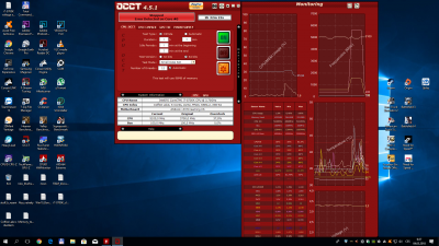

Ale včera jsem nechal Linpank běžet delší dobu s tRFC 321, pak 400 a u obojího error po cca 3,5 hod.
Předtím jsem to tak dlouho testovat nenechával. Naposled jsem ale nechával projížděl Small i Large data na 24 hod. a úspěšně, jenže to ještě byla RAM na 1,4V a časování výchozí, asi bych zkusil zvýšil VCCIO a SA z 1,25V na 1,3V, jestli to bude ok, nebo ne. Abych zjistil, co to způsobuje, než budu ladit dál, jestli to není už RAM sama o sobě.
Nvm, jestli by error třeba neodhalil přímo MemTest rychleji, než OCCT Linpack, ale pokud je slabé VCCIO/SA je to mezi komunikací s CPU, ne přímo v RAM, takže nvm.

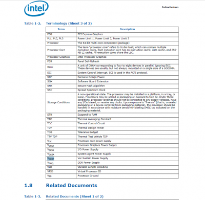

Zkusil jsem najít VCCST s PLL přímo v datasheetu od Intelu pro 8th generaci i7. A našel jsem:
VCCST - Sustain voltage for processor standby modes - takže by to asi mělo ovlivňovat napětí v CPU v idle, nebo něco v tom symslu. Nejsem si jist, jestli to tak chápu přesně správně, každopádně automatika tam dříve dávala o 0,1V více - před flashem biosu.

Zkusil jsem dát VCCIO a SA na 1,3V a Linpack už bez problému projel 24h:
Takže to bylo opravdu tím, že byly moc nízký, předpokládám, že by stačilo i menší zvýšení, než o 0,05V, obzvlášť u toho IO, ale zatím to tak nechám - dokud zrychluji RAM, aby mě to zbytečně nelimitovalo. Nejnižší hodnoty, který budou potřeba ke stabilitě najdu, až dotaktuju kompletně RAM.

Takhle se chová stabilita vzhledem k CLDO_VDDP na AM4 Sloupce jsou hodnoty napětí, v řádcích jsou pak jednotlivé passy (některé výsledky jsem testoval vícekrát, abych se ujistil). Bohužel jsem to tehdy testoval jenom 10 minut StressAppTestu, takže u 0,825V se mi kvůli krátkému času (a tím i vyšší odchylce) udělal opravdu velký rozptyl - dokonce se podezírám, že jsem u 3. a 4. průchodu omylem použil jiné nastavení, ale to teď už nezjistím. Počet chyb různě roste a klesá, s trochou představivosti by se tam dal najít nějaký vlnový vzor - kdyby jsem testoval delší dobu než 10 minut a pokryl bych celé spektrum od 0,750V až po 0,950V, dost možná by tam byl dost zřetelný nějaký vzor. Tehdy jsem s tím skončil kvůli aktualizaci BIOSu (která dosavadní data udělala nerelevantní), rozptylu výsledků měření u 0,825V a protože jsem nebyl spokojený s odchylkou - příště bych testoval minimálně 20 minut, spíše 30 minut. Někdy se chystám to přeměřit.
VCCIO a SA se bude chovat trochu podobně, ale bude méně extrémní. Očekával bych, že budou vypadat jako střecha - křivka bude mít jeden bod, při kterém bude stabilita nejvyšší, a zvýšení i snížení napětí by lineárně snižovalo stabilitu. Možná to nebude úplně lineární křivka, bude někde prudší/plytší nebo bude mít nějakou formu vln, ale ve výsledku tam bude jeden bod, při kterém bude stabilita nejvyšší.

To, že OCCT hlásí přímo jádro na kterém chyba nastala, není nic zvláštního a nemusí to být chyba na straně CPU - když RAM pošle jádru špatné data, i když je jádro plně stabilní a neudělá samo o sobě žádnou chybu, tak jelikož mu RAM poslala špatné data, výsledek bude špatný a nastane chyba. Memtest86 (od verze 7.0 která přinesla Multithreading) vždy hlásí na kterém jádru chyba nastala a hlásí přímo i instrukci (ještě jsem ale neviděl nic jiného než ADDR).
Neznám sice OCCT moc do hloubky, ale Error Detected možná znamená, že byla nalezena chyba v RAM, která by za normálních podmínek byla opravena (algoritmem podobným ECC) - tudíž by CPU dostalo správné data a nakonec by chyba nenastala. Error přímo na jádře by pak znamenal, že chyba nebyla odhalena, dostala se až do CPU a způsobila chybné operace. Ale je to jen moje domněnka, i když mě nenapadá co jiného by Error Detected mohl být.
Můžeš zkusit zvýšit VCore, ale podle mě by to ty errory přímo na jádře nemělo odstranit.
Má OCCT tak moc stabilní výsledky, že nalezne error vždy po cca stejně dlouhé době? Protože mně se více osvědčil opačný postup - nastavit neúplně stabilní nastavení RAM (abych nedostával výsledky na úrovni chyby měření), nechat stress test běžet vždy po stejnou dobu a zaznamenávat počet chyb. Přišlo mi, že tak vzniká menší statistická odchylka.
K počtu variací - nevím jak moc jsou na sobě SA a IO závislé (jestli se bude IO chovat jinak při 1,25V a 1,3V SA) - je možné, že by Ti stačilo otestovat IO na 11 nastavení (těch 1,25V až 1,35V) s jakýmkoliv SA, a pak s nejstabilnějším IO udělat 11 testů SA.
Tak to jsme se nepochopili. Řadič jednou najde správnou kombinaci (už bude dostatečně naučený) k nastavení které jsi zvolil, ale tu kombinaci i všechno co se naučil zase zapomene (zase, nevím jak dlouho přesně trvá, než to zapomene, ale když přijdeš další den k pc už bude všechno trénování ztraceno). Tudíž když další den přijdeš k pc, musíš trénovat znovu, i když jsi na nastavení vůbec nešahal.Faster1 píše:Ale jakmile to jednou najde správnou kombinaci k nastavení, které jsem zvolil, tak už by to pak mělo být vždy ok ne? Pokud na to už nebudu sahat.

Ok, to chápu. Jj error detected bude, že chyba nastala někde mimo jádro. Podle mě to nemusí být jen přímo v RAM, ale třeba na cestě do jádra CPU, tedy, to asi může způsobit také nízké/vysoké VCCIO a/nebo VCCSA a/nebo moc rychlá CPU cache.dom324 píše: To, že OCCT hlásí přímo jádro na kterém chyba nastala, není nic zvláštního a nemusí to být chyba na straně CPU - když RAM pošle jádru špatné data, i když je jádro plně stabilní a neudělá samo o sobě žádnou chybu, tak jelikož mu RAM poslala špatné data, výsledek bude špatný a nastane chyba. Memtest86 (od verze 7.0 která přinesla Multithreading) vždy hlásí na kterém jádru chyba nastala a hlásí přímo i instrukci (ještě jsem ale neviděl nic jiného než ADDR).
Zvýšení vcore asi nepomůže, teď už mám aktivní chlazení na VRM, tak to klidně mohu vyzkoušet ve small datech i při napětí jako 1,45V.
Ono když se zrychluje RAM, tak se nezrychluje celkový výkon CPU, jako takového, ne? V případě, když je vytížený na 100% tak jádra toho pořád zpracují stejně, ne? Mělo by to ovlivňovat to, jak rychle se dostanou do jader instrukce, který potřebuje zpracovat, ne? Tudíž navyšování vcore asi není potřeba, ale nejsem si jistej, jestli se v tomhle nepletu.
Ohledně výsledkům v OCCT, řekl bych že ano, ale samozřejmě v případě, že nezměním žádný nastavení a vyberu v OCCT stejný typ testu. Když jsem dával stejný typ testu, bez změny nastavení, řekl bych, že chyba nastává tak po +/- 30% stejné době. Ale nesledoval/nezapisoval jsem si to až tak moc podrobně, tedy tvrdit si to s jistotou netroufám, to bych si musel ještě ověřit na několika pokusech.
To máš asi pravdu, že to by byla lepší varianta, nechat to běžet dál i potom co nastavene 1. chyba, ale to v OCCT není možný udělat. Protože když OCCT najde error, tak test automaticky zastaví. A uživatelsky se tohle nedá nijak změnit, to jedině nějakým zásahem přímo do toho programu. Ale např. Prime jede dál i potom, co nějaká chyba už nastala. Ovšem OCCT je efektivnější na hledání chyb, než Prime. V Primu by to zabralo o dost delší dobu.
Ohledně toho nastavení IO a SA, jo to bude asi nejefektivnější způsob, jak co nejrychleji najít potřebný volty. Jedno nechat konstantní a druhý měnit v rozsahu 1,25-1,35V. Pak hodnotu, při které error nastával po nejdelší době, tak tu nastavit jako konstantní a k ní ladit zas to druhé napětí v rozsahu 1,25-1,35V. Zdá se ale, že já jsem to vhodný už našel. Ten error v OCCT mi asi způsobuje moc nízký některý z těch časování. Možná bych taky mohl zkusit to nechat projet jen se sníženým primárním a sekundární a terciální nechat na auto, abych zjistil, jestli alespoň tohle proběhne bez erroru. Ale právě ta stresstestapp předpokládám, že by na tohle mohla být efektivnější/rychlejší k nalezení chyby.
