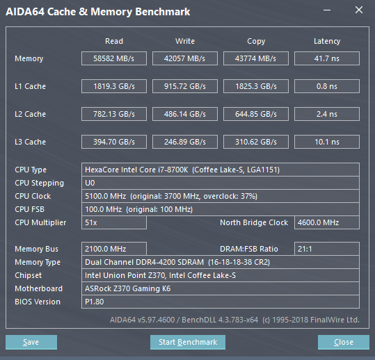

chtěl bych se poradit ohledně taktování RAM - mám konkrétně tyhle:
https://www.alza.cz/g-skill-16gb-kit-dd ... 118453.htm
Jedu s nimi na 4200MHz, více mi CPU nebere, ale chtěl bych k nim snížit časování. Zkusil jsem nastavit CL16.
Tohle by měla být default lajna pro CL16: 16-18-18-38 2T
Změnil jsem tedy v biosu pouze tyhle hodnoty + tRFC 560 a zbytek nechal na auto:
CPU-Z:
Aida bench před - CL19:
Aida bench po - CL16:
Ty hodnoty L1 a L2 cache se zvýšily celkem brutálně.
Tyhle RAMky mají výchozí napětí 1,4V. Při tomhle časování jsem ale na 1,4V ani nenabootoval, při 1,45V už jo, ale app crash,, hned jak jsem spustil hru. Na 1,5V se už dá normálně hrát a na první pohled se to zdá být ok, ale chtělo by to projet samozřejmě něčím náročnějším jako je memtest.
Otázka je ale, jestli můžu 1,5V DRAM normálně v klidu používat pro běžný provoz? Nebo jaký je takový ten doporučený strop pro 24/7 použití u těchto RAM?
Díky.

Já se divím, že jsi to ještě nepochopil. "4600MHz modely ke kterým dává napětí 1,5V" Vysoké frekvence jsou hlavně problém pro IMC, pro RAM není 4600MHz (s časováním s kterým je výrobci prodávají) žádný problém. Tudíž to, že 4600MHz s naprosto shit časováním potřebuje 1,5V je naprosto irelevantní informace.
1,5V je pro dlouhodobý provoz ok.
CL 16-18-18? Takhle se B-Die nečasují, to je časování odpovídající možná pro E-Die nebo Hynix M-Die. Už jsem Ti to jednou psal - u B-Die můžou druhé dvě časování být o 1 nižší/stejné jako CL (tudíž tvé 16-18-18 je pro B-Die úplně mimo mísu, správně má být 16-16-16 nebo 16-15-15 popřípadě 17-16-16 a podobné kombinace). Takhle jdeš s CL úplně na dřeň ale třeba tRP máš volné o tři čísla (z mé zkušenosti s B-Die, pokud je stabilní CL X, můžu si v klidu nastavit zbytek primárních (tRC, tRCDWR a tRCDRD) na X mínus 1).
Hlavně si udělej aspoň jeden plný test stability - udělej si baseline, časování co nebude úplně vysoké ale ani nepožene ty paměti úplně na krev stability. Ten baseline pak otestuj a donastav tak, aby jsi věděl že je 100% stabilní - a od té baseline to pak postupně zpracuj dolů.
Command rate 1 asi nebude stabilní, že?
tFAW nastav na čtyřnásobek tRRDS.
tRC nastav jako součet tRP a tRAS.
K těm výsledkům v Aidě - čtení máš vážně slušné, s zápisem a kopírováním je to už o dost horší. Menší trik: když vynásobíš frekvenci * 8 (počet bytů na kanál u DDR4) * počet kanálů, dostaneš teoretickou maximální propustnost při ideálních časováních na dané frekvenci. Pro tebe je tudíž max propustnost pří čtení/zápisu/kopírování 67200MB/s - to je takový pomyslný cíl, ke kterému se nikdy nedostaneš ale chceš se k němu co nejvíce přiblížit.
Jen pro porovnání já v Aidě s RAM na 3200MHz (1,37V) dostávám:
Read cca 50600MB/s (teoretická maximum propustnost 51200MB/s), máš cca o 7000MB/s více.
Write mám cca 49500MB/s, mám o cca 8400MB/s více než ty.
Copy mám cca 47000MB/s, mám o cca 4500MB/s více.
Latenci nemá cenu řešit, protože máme rozdílnou architekturu.

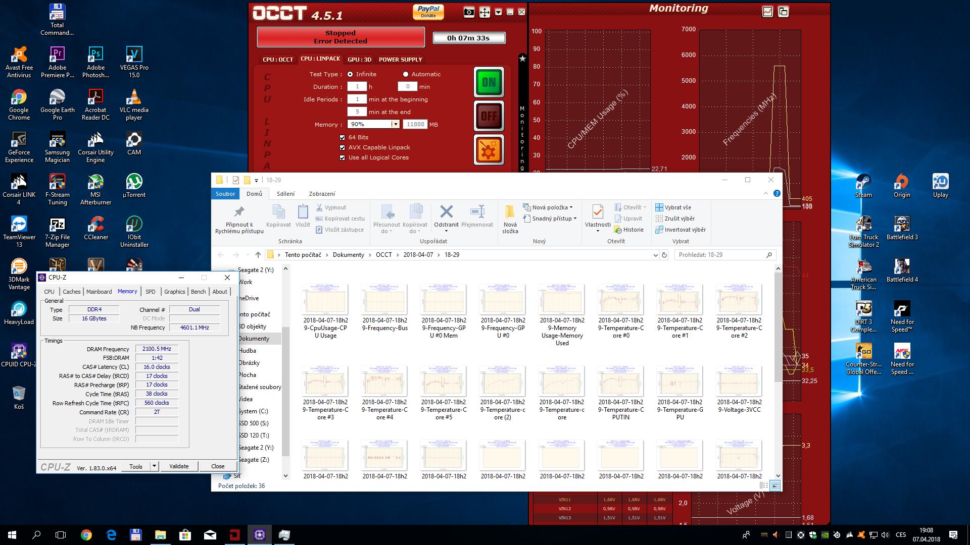

Edit 16-17-17-38 při sekundárním časování viz předchozí příspěvek nahoře stabilní není, OCCT na Large sice přes hodinu bez problému, ale ve hře po pár minutách zamrznutí.
OCCT na Large je totiž spíš pro testování komunikace mezi CPU a RAM, ale samotnou RAM to testuje dost omezeně (jen 2688MB), takže tam by se error asi projevil taky, ale až po dost delší době.
Rozhodl jsem proto použít v OCCT Linpack, kde lze nastavit využití RAM (90% je default), tak jsem tak nechal a spustil a hned po 7 minutách error, takže tenhle test je o dost efektivnější na testování RAM.
Tedy 16-17-17-38 při 1,5V stabilní není, v tom případě k tomuhle časování asi ani nemá smysl se snažit snižovat ty sekundární, když ani s těmi vyššími to stabilní není.
Viz:
Takže otázka je, co nyní? Snažit se k 16-18-18-38 srazit ty sekundární, dle tvého návodu? (Případně zkusit command rate 1)
Druhá možnost je, že bych ještě mohl zvýšit napětí, jestli víš, co je pro tyhle B-die čipy ještě vhodný pro běžný provoz, aby je to nějak výrazně nedegradovalo. Slyšel jsem, že se pro testovací účely používá i 2V.

Ok, tak jsem to ze zvědavosti zkusil, čeho budou moje RAM schopné při takových napětích, ovšem moje deska mi neumožní nastavit na DRAM víc jak 1,8V, když zadám cokoliv vyššího, tak už mi píše invalid input. Ovšem stejně se ty paměti při napětí 1,75V+ chovají hůř, než s 1,55-1,7V. Každopádně nic z toho nebylo stabilní - buď jsem ani nenabootval nebo BSoD a v lepším případě error po pár minutách, takže ani jakékoliv vyšší napětí by mi nepomohlo pro nižší primární, než 16-18-38.
Zkoušel jsem měnit primární na následující 16-16-36; 15-16-35; 15.15-35; 14-14-34. Sekundární jsem nechal tak, jak jsem je měl a u zbytku ponechal auto. S DRAM napětím jsem šel od 1,5V - 1,8V po 0,05V rozestupech. VCCIO i VCSSA jsem pro jistotu nastavil na 1,35V. Vše jsem testoval v OCCT Linpack testu (AVX on).
Sekundární tedy byly na:
Výsledky:
16-16-36:
1,5V - Error v OCCT po 6M 56S
1,55V - Error v OCCT po 7M 18S
1,6V - Error v OCCT po 3M 27S
1,65V - Okamžitý crash v OCCT.
1,7V - Error v OCCT po 3M 30S
1,75V - BSoD po načtení plochy
1,8V - BSoD po načtení plochy
15-36-35:
1,5V - Failed to boot.
1,55V - Error v OCCT po 4M 55S + BSoD po erroru
1,6V - Error v OCCT po 7M 21S
1,65V - Error v OCCT po 25S, na drohý pokud po 3M 33S
1,7V - Error v OCCT po 26S, potom stopped working,myš měla laggy a následně BSoD
15-15-35:
1,55V - Error v OCCT po 34S, následně BSoD.
1,6V - Error v OCCT při čtení/zápisu v chráněné paměti, následně BSoD.
1,65V - BSoD po načtení plochy
1,7V - BSoD po načtení plochy
1,75V - BSoD po načtení Win
1,8V - BSoD po načtení Win
14-14-34:
1,55V - Failed to boot.
1,6V - Failed to boot.
1,65V - BSoD po načtení Win
1,7V - BSoD po načtení Win
Momentálně se tedy snažím k 16-18-38 při 1,5V snižovat ty sekundární.
Ještě jsem zkusil dát Command Rate na 1, ale přitom jsem nenabootoval při DRAM ani na 1,5-1,8V, opět 0,05V rozestupy.
VCCIO & VCCSA jsem měl taky na 1,35V.
Takže nám zbývá sekundární a terciální. Ne, napětí jako CLDO-VDDP nikde nevidím, toto jsou všechna, který mám k dispozici:
Na ProcODT se ještě podívám při rebootu, ale mám pocit, že tam nic takového není.
Zkusil jsem ty sekundární stáhnout, podle tvého doporučení, a zdá se, že celkem úspěšně:
tWR jsem schodil na 10, jako máš ty.
tRFC na 400.
tFAW jsem dal tedy na 4x tRRDS - 10x4 = 40
Momentálně to tedy vypadá takto:
Projel jsem s tím v OCCT přes hodinu v Linpacku, takže to vypadá dobře:
Na jaké hodnoty myslíš, že bych mohl ty sekundární ještě sćhodit, napiš mi pls radši přesné hodnoty, které bych mohl vyzkoušet, máš v tom lepší odhad a určitě znáš líp ty zákonitosti mezi nimi.
Ovšem v AIDĚ, že by se konaly nějaké zázraky mi moc nepřijde, vše - read, write i copy je nyní o cca 1000MB/s vyšší, než předtím:
