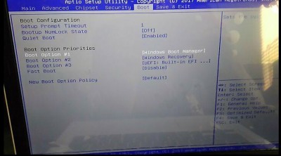

To bych samozřejmě uměl, ale tam nic takového nevidím..
Když rozkliknu boot 1-3, tak ve volbě mám zase jen to, co už tam je představeno, takže maximálně můžu změnit pořadí.

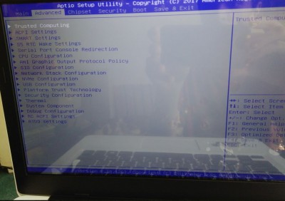

V položke Advanced v biose máš čo ?
aldik
Příspěvky: 589
Registrován: 09 zář 2007 13:58
Re: Nastavení BOOTu
Příspěvek od aldik »
Tohle.

Čo tam máš , ak rozklikneš USB Configuration ?
