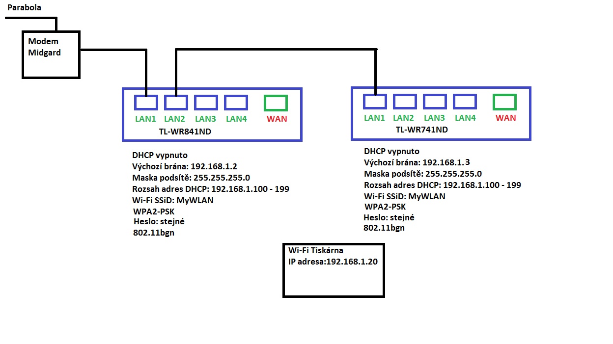

Dobrý den, mám na vás prosbu o radu s problémem, který řeším už delší dobu na svém domě:
Mám od Midgardu bezdrátové internetové připojení parabolou, z ní vede UTP kabel do jejich „černé skříňky“ (modem), ze které už mi jde klasický UTP kabel do Wi-Fi routeru TL-WR841ND, který pracuje v režimu vypnutého DHCP serveru s výchozí bránou 192.168.1.2 (maska podsítě 255.255.255.0). Rozsah adres v nastavení DHCP je 192.168.1.100-199 (nevím, zda je to důležitý parametr, když je DHCP vypnuté). Přívodní kabel z černé krabičky je zapojen do LAN portu, WAN nezapojeno ani nenastaveno. Pevné připojení kabelem z LAN portu na stolní počítač funguje, Wi-Fi připojení na telefony a NTB v nejbližším okolí také. Používám Wi-Fi tiskárnu HP 3050 s pevně nastavenou IP adresou 192.168.1.20, u které se mi občas stává, že na počítačích vyskočí varovná hláška: „Skenování do počítače není aktivováno“ (jakoby router na chvíli ztratil spojení s tiskárnou). Je to jev, který třeba do deseti vteřin sám odezní a spojení je dále v pořádku, ale začíná se ten problém objevovat stále častěji.

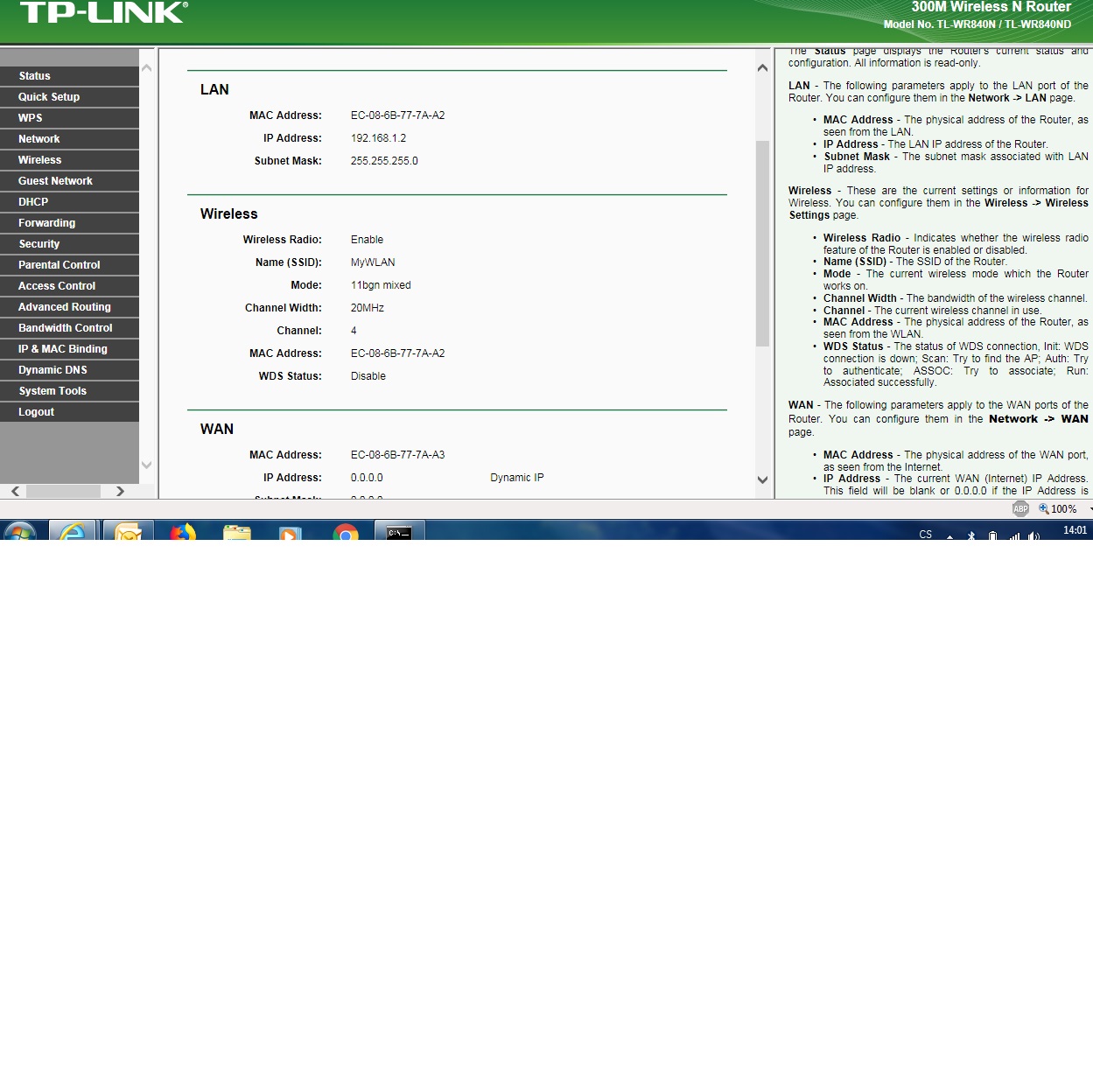

Další problém, co řeším a s čím bych od vás chtěl poradit, je způsob připojení dalšího Wi-Fi routeru na pokrytí signálem vzdálenějších prostor domu. Mám starší router TP link TL-WR741ND, který jsem zapojil do LAN portu TL-WR841, nakonfiguroval s výchozí bránou 192.168.1.3, vypnutý DHCP server, rozsah adres 192.168.1.50-99, Wi-Fi nastavil se stejným SSiD a heslem, jako router WR841ND, norma 802.11bgn. Router WR741 po nastavení a zapojení do LAN portu WR841 zdá se, že funguje, ale pouze krátkou dobu, do několika minut přestane komunikovat a dokonce někdy ztratí IP adresu. Pokud router propojím kabelem s NTB, tak příkazem ipconfig je na Ethernetovém připojení u výchozí brány prázdné místo a adresa pro IPv4 je 197.254.200.86 – musím celý router natvrdo zrestartovat a vše znovu nastavit. Zkoušel jsem tovární nastavení (factory reset), nahrál jsem do něj novější firmware ze stránek TP-linku (původní byl z roku 2011, nový je z roku 2015), upgrade proběhlo v pořádku, leč problém s připojením na WR741 přetrvává. Proto se ptám: je možné zapojit dva routery za sebou, oba s vypnutým DHCP serverem? Už začínám přemýšlet nad variantou, že je ten router 741 vadný, když po chvíli dokáže ztratit své nastavení. Děkuji za každou radu.

A jake mas nastavene ip adresy tech routeru ty musis zadat manualne kdyz mas vypnuty dhcp. A jestli se nepletu vychzi brana. By mela byt adresa toho routeru(modemu) jestli to chapu z toho popisu spravne pak 192.168.1.2 coz u wr741 mas 192.168.1.3. mozna by nebylo od veci postnout sem fotky s tim nastavenim na obou routerech.

Chválím perfektně připravený dotaz včetně plánku sítě - to zde vidím poprvé. :thumbup:

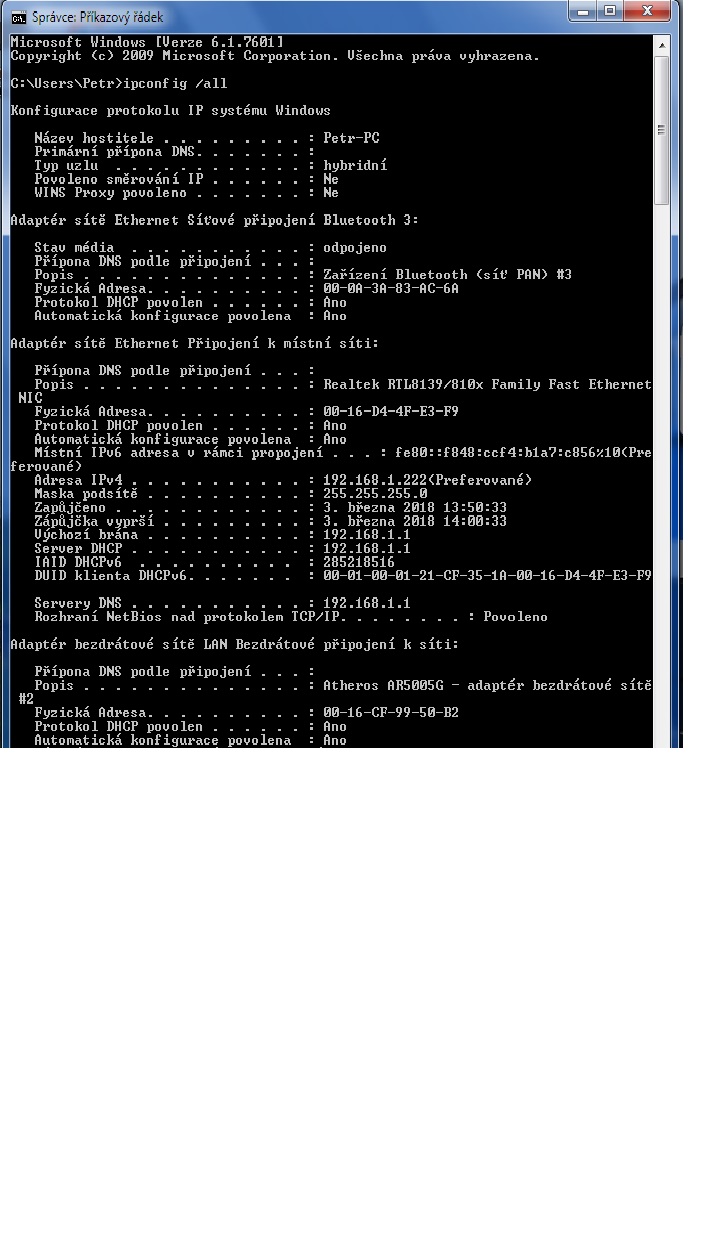

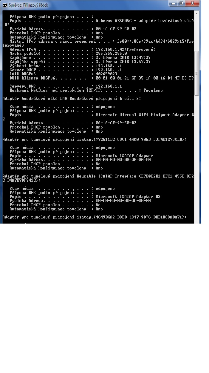

Takže jsem zkusil připojit kabelem NTB s modemem a spustil příkaz "ipconfig /all" a zde je výpis:
Webovým rozhraním jsem se na adresu 192.168.1.1 ani na 192.168.1.222 nedostal, zřejmě to má Midgard blokované, aby jim do toho BFU nelezli.

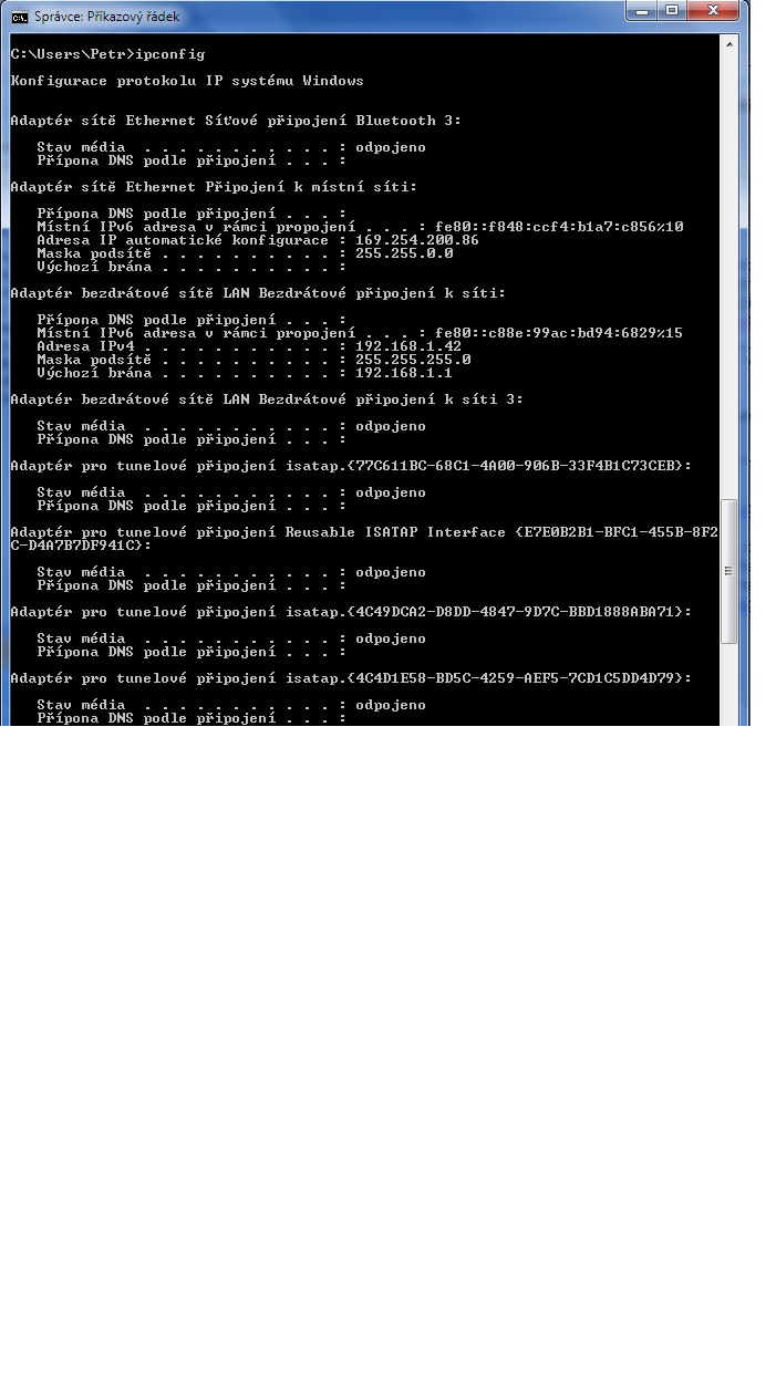

Připojil jsem se kabelem na router WR741 (byl 12 hodin bez napájení), zkusil ipconfig a zjistil jsem, že opět nemá přidělenou IP adresu:
Začínám mít podezření, že je ten router vadný.

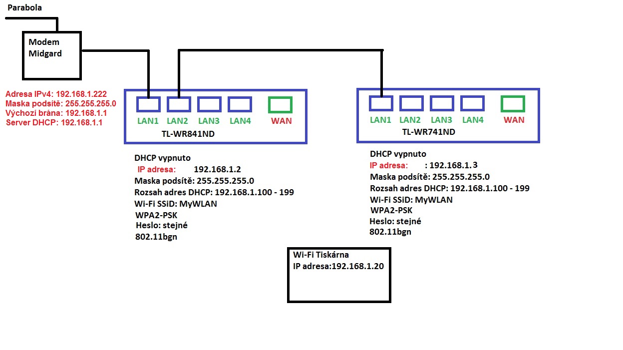

Ještě přidávám upravený obrázek sítě, jak si myslím, že by to mělo být(změny vyznačeny červeně):
Omlouvám se za velikost a rozlišení obrázků, moc mi ta editace ještě nejde :oops: .
