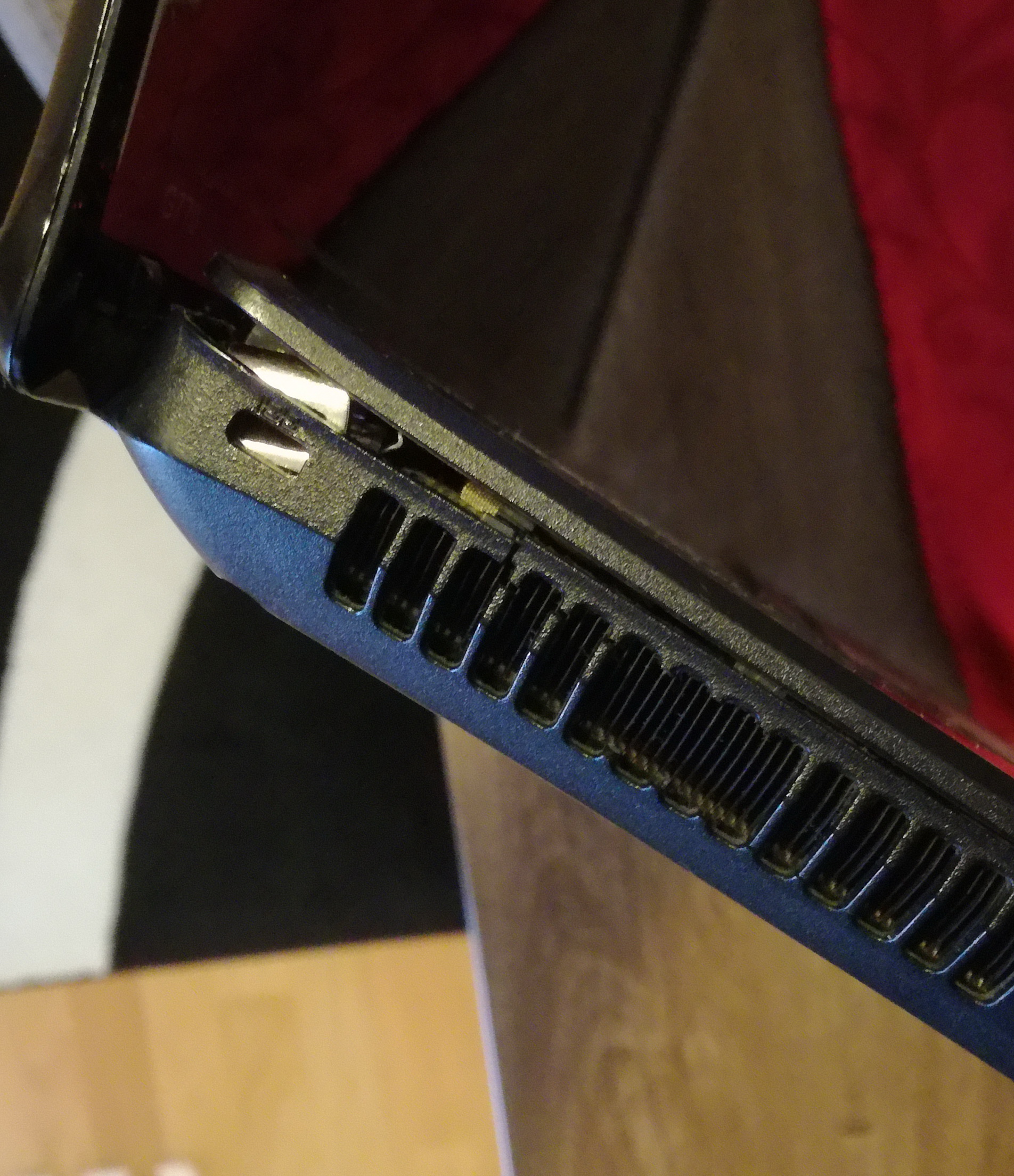

Ahojte, mám funkčný NB ale s rozlámaným kĺbom takže sa nedá normálne používať.
Chcem sa spýtať či je nejak reálne na niečo použiť vnútornosti z NB alebo je to proste všetko na vyhodenie?
Poprípade šlo by použiť aspoň HDD? Dať ho do nejakého case a používať ako externý?
Díky.

No ideálne by som ho chcel opraviť ale to si myslím práve že by bolo nákladné.
Ono ten kĺb samotný bude asi v poriadku ale case kde je primontovaný je celý polámaný - viz fotka.
To by som musel celé vymeniť a predpokladam že to ani nejde .. alebo jo?
Jako k TV by som ho práve rád použil ale nevim jak, asi nie je reálne vnútornosti preskladať do nejakéj menšej PC skriňe že?
To HDD nevim, skúsim to omrknút jak je tam HDD, s NB nemám skúsenosti tak neviem jak moc ho musím rozmontovať aby som našiel disk :)
Ináč je to teda Lenovo G770

Vsechno se da opravit.
Podle me potrebujes jenom ten spodni plastovy kryt, kloub bude v poradku, vylomeny bude jen z toho plastu.
https://www.ebay.com/itm/New-For-Lenovo ... Swe09ZonVE

Aha, to ma teda ani nenapadlo že by to šlo takto :)
Tak to skúsim demontovať a mrknem na to či je to fakt iba ten kryt ... naposledy som sa o to ale pokúšal ale nebol som schopný ho zhodiť, všetky šróby povolené a aj tak niekde držal ... no ešte to skúsim.

Zkus rozebrat a uvidíš, vypadá to jen na ten plast.
K TV ti stačí ten display odšroubovat a používat jen tu část s klávesnicí (jen bys musel vyřešit anténu WiFi nebo používat kabel, anténa je ve víku povětšinou), nepotřebuješ to vůbec nikam přeskládávat.
