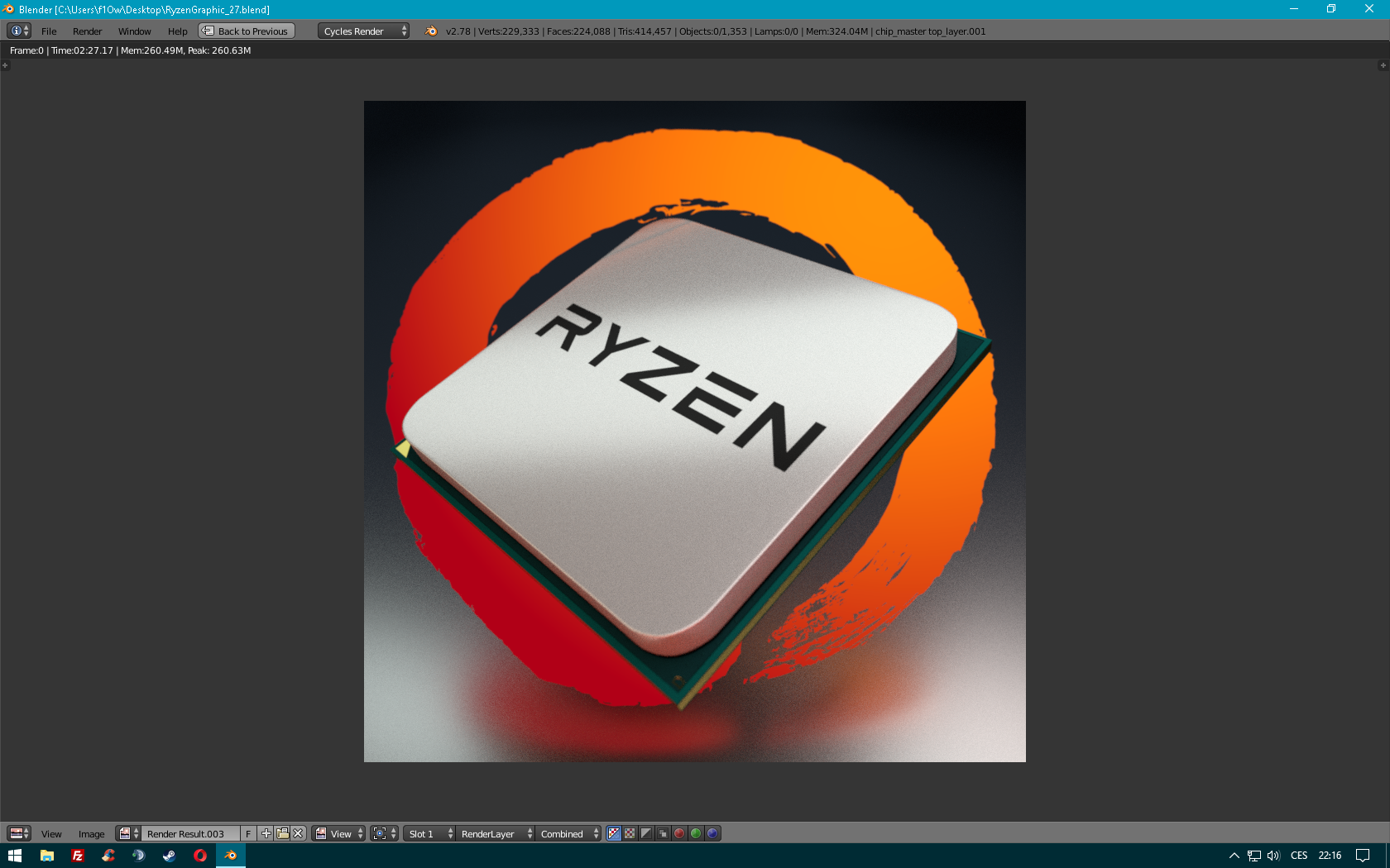

150 samples
I7 6700K 4.6 Ghz OC, Kingston HyperX Fury 2133 MHz
Case: Fractal Define R5 4x fan Noctua Redux.

Re: Změřte výkon s ostatními - Blender "Ryzen" scéna
200 samples, 46s
150 samples, 35s
150 samples, 35s

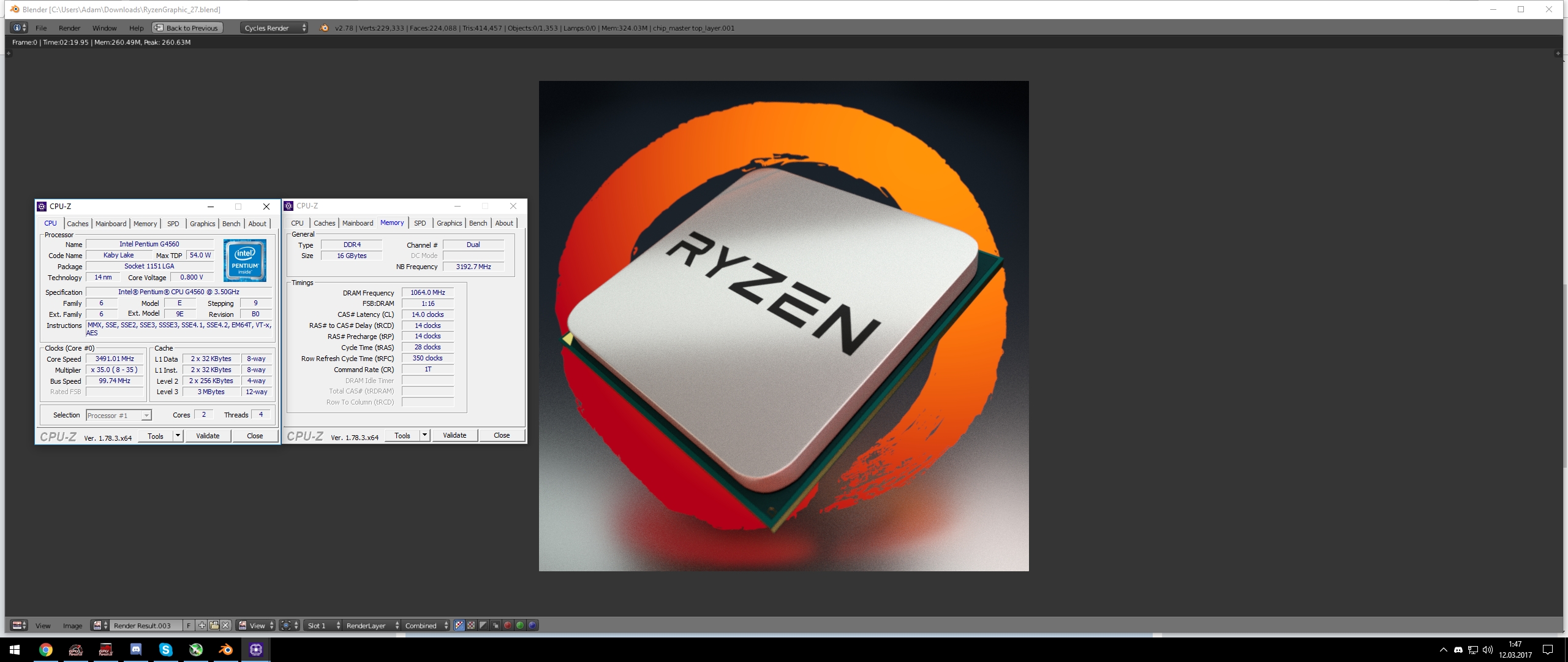

Intel Pentium G4560, 150 samples, 2:20
Intel Core i3-4170 3,7GHz, viz. můj popis.
150 samples, 2:27
Tak i G4560 je výkonnější, super
150 samples, 2:27
