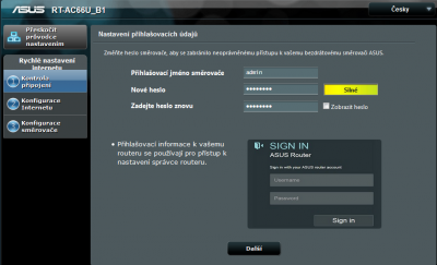

Počáteční nastavení routeru přes průvodce je velice jednoduché, a pokud nepožadujete žádné upřesňující nastavení, vše se odbude ve třech krocích. Nezabere víc, než 30 sekund.
1. Kontrola připojení - zde si router vyžádá heslo pro administrátorský přístup
2. Konfigurace internetu - jde o nastavení portu WAN. Jestliže váš provider podporuje automatické nastavení, nemusíte nic měnit
3. Konfigurace směrovače - zde je vyžádáno heslo pro přístup k WiFi síti.

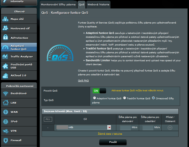

Adaptivní funkce QoS - standardně je funkce QoS vypnuta. Pokud se rozhodnete ji používat, máte tři možnosti.
*Tradiční funkce QoS - funkce funguje tak, jak má fungovat - tedy přednostně doručuje multimediální pakety
*Adaptivní funkce QoS - umožňuje nastavit, které pakety budou doručovány přednostně v závislosti na aplikacích. *Bandwidth limiter, tedy jinými slovy omezení šířky pásma.

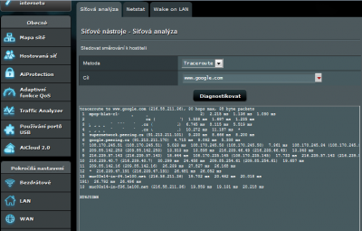

Síťové nástroje - router umí ping (dotaz na vzdálený počítač), traceroute (vypíše trasu cesty paketu), netstat (porty) a také umí odeslat WakeOnLan paket (probudí počítač v síti).

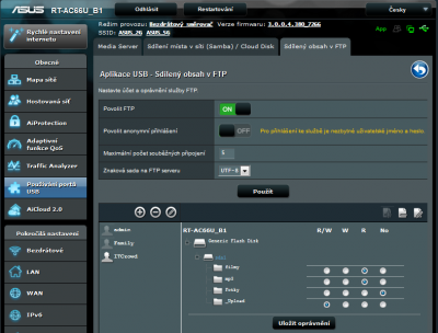

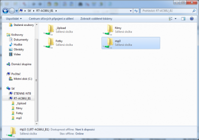

AiDisk - jedná se vlastně o zprovoznění služby FTP (File Transfer Protokol). Stejně tak lze tohle provést v následující položce "ServersCenter", kam také v případě upřesňujících nastavení budete přesměrováni.
Pro provoz FTP je nutná veřejná IP adresa. Pokud máte přidělenu statickou IP, pak postačí do FTP klienta zadat tuto IP adresu a dostanete se ke svým souborům. Pokud máte dynamickou IP, pak lze využít službu DDNS.Registrací si vytvoříte DDNS název ve tvaru "vase_jmeno.asuscomm.com" a po zadání do klienta FTP se opět dostanete ke svým souborům. V případě, že budete potřebovat vytvořit vícero účtů s různými právy, pak budete nasměrováni do záložky "Sdílený obsah FTP", kde si můžete založit libovolný počet uživatelů i s hesly a každému uživateli zvolit práva, jaká potřebujete. Pro pořádek ještě dodávám, že pokud povolíte sdílení souborů v síti (Samba), pak celý seznam bude přenesen i do Samba sdílení včetně práv. Tohle platí i naopak.
A jak vypadá FTP spojení? Zde si všimněte, že přihlášený uživatel ITCrowd má zakázáno právo přístupu ke složce Fotky - předchozí obrázek, a zde vidíte, že pokus o zobrazení obsahu této složky způsobí chybovou hlášku klienta.
Servers Center - DLNA. Zde žádné záludnosti nejsou. Prostě povolíte, zvolíte (nebo ponecháte) jméno DLNA serveru a obsah je nabídnut do sítě. Na vaší televizi pak uvidíte něco jako tohle: Servers Center - Samba. Opět jednoduché - v záložce "Sdílení místa v síti (Samba)" nastavíte účty a práva ke sdíleným složkám (podobně jako u FTP). A v případě, že se přihlásíte k počítači jménem a heslem, které jste zadali, dostanete se ke svým síťovým složkám. Server Síťové tiskárny, 3G/4G a Time Machine jsem nezkoušel. Nemám tiskárnu do USB, ani klíčenku. A zálohování přes Time Machine se týká počítačů Mac, který taky nevlastním.

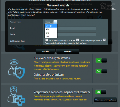

Bezpečnost
Oproti bývalým modelům zde Asus skutečně zapracoval. Nová koncepce se opírá o databázi a aplikace TrendMicro, které je třeba doinstalovat. Výsledek je ten, že obyčejný uživatel dokáže nastavit zabezpečení routeru velmi jednoduše. Navíc, pokud používá URL filtr nebezpečných stránek, nemusí se zabývat jejich aktualizací, tedy za předpokladu, že se spolehne na databázi TrendMicro. Při pokusu o zapnutí některého z bezpečnostních prvků na vás vyskočí odsouhlasení licence instalace: Poté již můžete začít bezpečnostní prvky používat. 1. Posouzení zabezpečení směrovače - velmi pěkně vyvedeno a jsou zde všechny potenciální hrozby, či rizika. Jednoduše graficky znázorněno, zda je riziko ošetřeno, či ne. 2a. Blokování škodlivých stránek - lze zapnout, nebo vypnout. Stránky jsou porovnávány s databází Trend Micro. Prakticky stejná funkce, kterou nabízí i moderní antiviry - pokud tuto funkci u vašeho antivirového programu máte, pak při seznamu vyhledaných stránek (např. google) uvidíte vpravo zelená zatržítka v případě, že stránka je vyhodnocena v pořádku.
2b. Ochrana před průnikem Opět možnost zapnout a vypnout.
3. Rozpoznání a blokování napadených zařízení - možná se někteří z vás už setkali s viry, či podobnou havětí odesílají z vašeho počítače spamy a následoval zásah providera, který vás odpojil. Zapnutím této funkce byste měli podobným problémům předejít. Navíc je podezřelé chování zachyceno a router odešle upozornění na předvyplněný e-mail. Bohužel, čeští poskytovatelé emailových stránek lze nejsou předvoleni: A do bezpečnosti samozřejmě patří i tzv. rodičovská kontrola. I ta doznala změn - lze zakázat stránky nejen dle URL filtru ve firewallu, ale filtrovat stránky podle obsahu. A nejen to - router umí blokovat zprávy IM (Instant messaging) - tedy např. ICQ apod, zabránit spojení P2P sítí a zakázat příjem streamů. Samozřejmě lze tato omezení vázat na určitý počítač (netbios jméno), nebo přímo na MAC adresu síťové karty. A komu by tohle ještě nestačilo, pak může omezit přístup k internetu na zadaný počítač pro určité dny a hodiny. Jak vidíte, stará koncepce bezpečnosti byla opravdu změněna a pro obyčejné uživatele velmi zjednodušena. A příště už nás čeká jen měření parametrů a závěr.

Bezpečnost

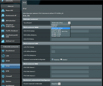

Bylo by prosím možné prověřit, jak je na tom router s podporou IPv6? Je ve výchozí konfiguraci IPv6 povolené, nebo je nutné něco nastavovat ze strany uživatele? Jaké jsou dostupné možnosti IPv6 připojení na WAN? Má router IPv6 Firewall a jaké je jeho výchozí nastavení a možnosti konfigurace?
Re: Router Asus RT-66U B1 - Zeptejte se, aneb interaktivní recenze
2matktwist:
Procesor má dvě jádra, provoz a zatížení je monitorováno v reálném čase: Jak funguje uživateský QoS?
Nejdříve co vlastně QoS je - funkce zajišťující přednostní doručení paketů pro multimediální či VoIP aplikace. A proč? Pokud stahuješ data, tak se celkem nic neděje, když se nějaký paket opozdí. Systém si prostě počká a soubor potom správně doplní. U multimédií je to však jiné, pokud například během sledování TV dojde ke zpoždění paketu, pak místo na obrazovce neobsahuje data (kostičkování), a to oku neujde. Proto je tu QoS, které rozpozná tyto pakety a doručí je přednostně.
A jaká nastavení QoS router umí?
1. QoS lze zcela vypnout. Tedy všechny pakety jsou doručovány tak, jak přijdou, bez upřednostnění.
2. Adaptivní QoS umožňuje zjednodušené nastavení QoS pro aplikace: 3. Tradiční QoS funkce je stejná, jak jsem popsal výše.
4. Omezení šířky pásma - lze přímo zvolit počítač, kterému bude šířka pásma omezena. A lze zvlášť nastavit jak download, tak upload. Je-li to aktualizovaná verze AC66U netuším. Původní AC66U mi rukama neprošel, takže tohle je dotaz spíše na výrobce.
2topr:
IPv6 router samozřejmě podporuje, jak pro WAN, trak pro LAN. Ve výchozím nastavení je však podpora IPv6 vypnuta, je tedy nutno ji nejdříve zapnout.
Možnosti konfigurace WAN portu:
Firewall IPv6 také umí a jeho konfigurace zde: Pokud by tě něco zajímalo konkrétně, můžu zkusit vytvořit testovací síť na IPv6, ale myslím, že tyto informace jsou dostatečné.

Bezpečnost je úplně jiná, je třeba doinstalovat produkty TrendMicro, což ve starých verzích naprosto chybí.
Souhlasim, ze KDYBY to qos fungovalo korektne, pak by nemely smysl. Ale ja v orvni rade testoval, JESTLI funguje. Kdyz uz pri tomhle bylo zjevny, ze to ignoruje nastaveni, nemelo smysl delat cokoli vic.
