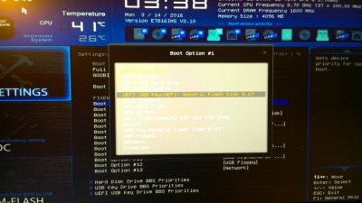

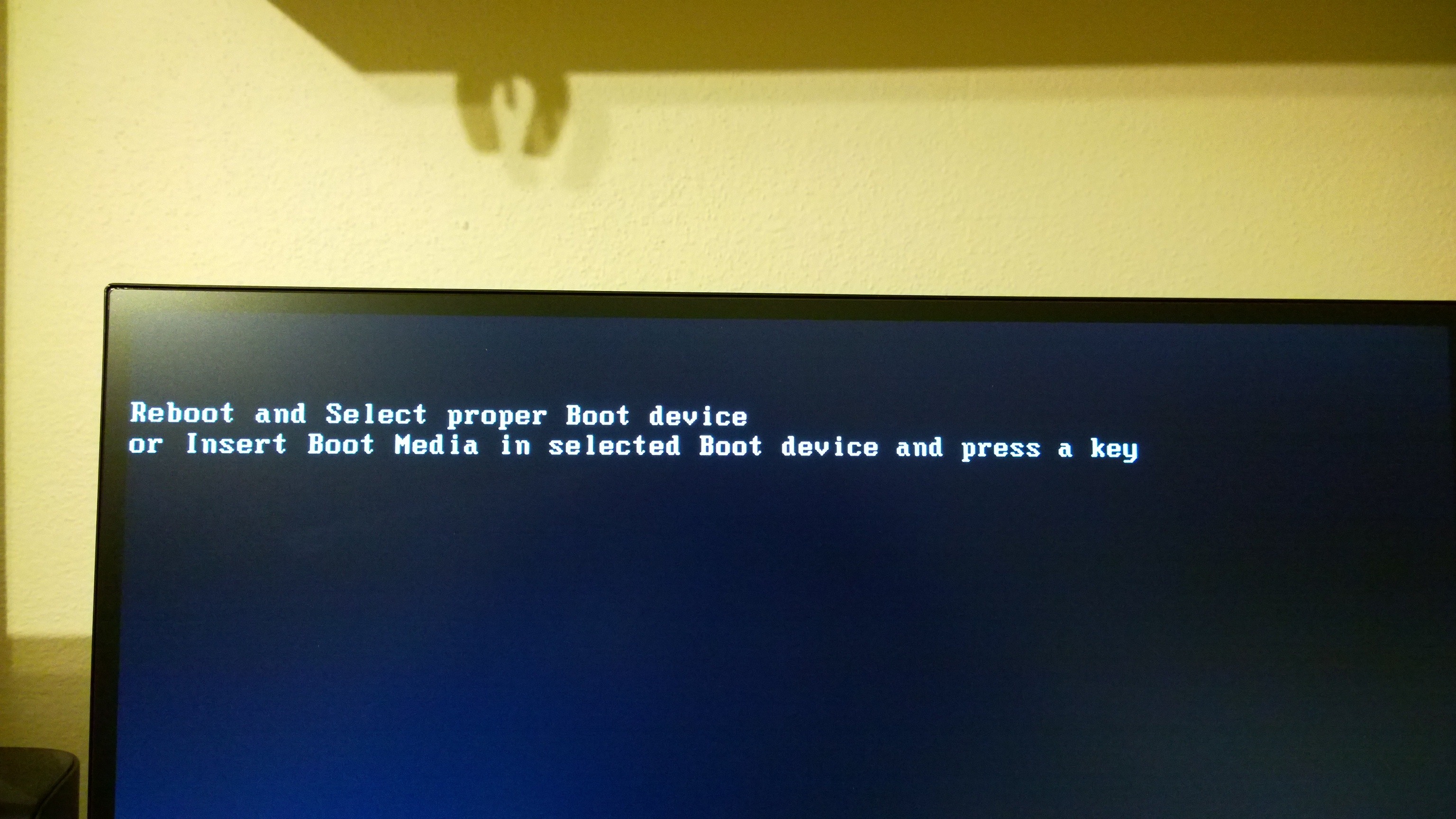

Zdravim, poskladal jsem ted pc, pomoci Lili USB Creator jsem si vytvoril ubuntu-15.04-desktop-i386 Obraz. To jsem zkopiroval na usb.
Ale kdyz se to snazim nejak rozchodit tak mi to nejde... jsem v tom amater....
Usb zapojim, pustim, najedu do biosu, boot option 1 dam USB , restartuju a objevi se - reboot and select proper boot device.... viz obr.
Diky za pomoc

Ona by tam ta flashka měla být vidět. Tedy přímo značka.

ITCrowd píše:Ona by tam ta flashka měla být vidět. Tedy přímo značka.
Kde myslis ? Na druhem obrazku tam ten nazev je .....

Jen mě tak napadlo-nemůže to být UEFI? Co se stane když zvolíš boot z usb, ale bez uefi? (Máš to jako boot option #11) nebo bych to zkusil nastavit stejně, ale namísto usb key bych zvolil usb Hard Disk

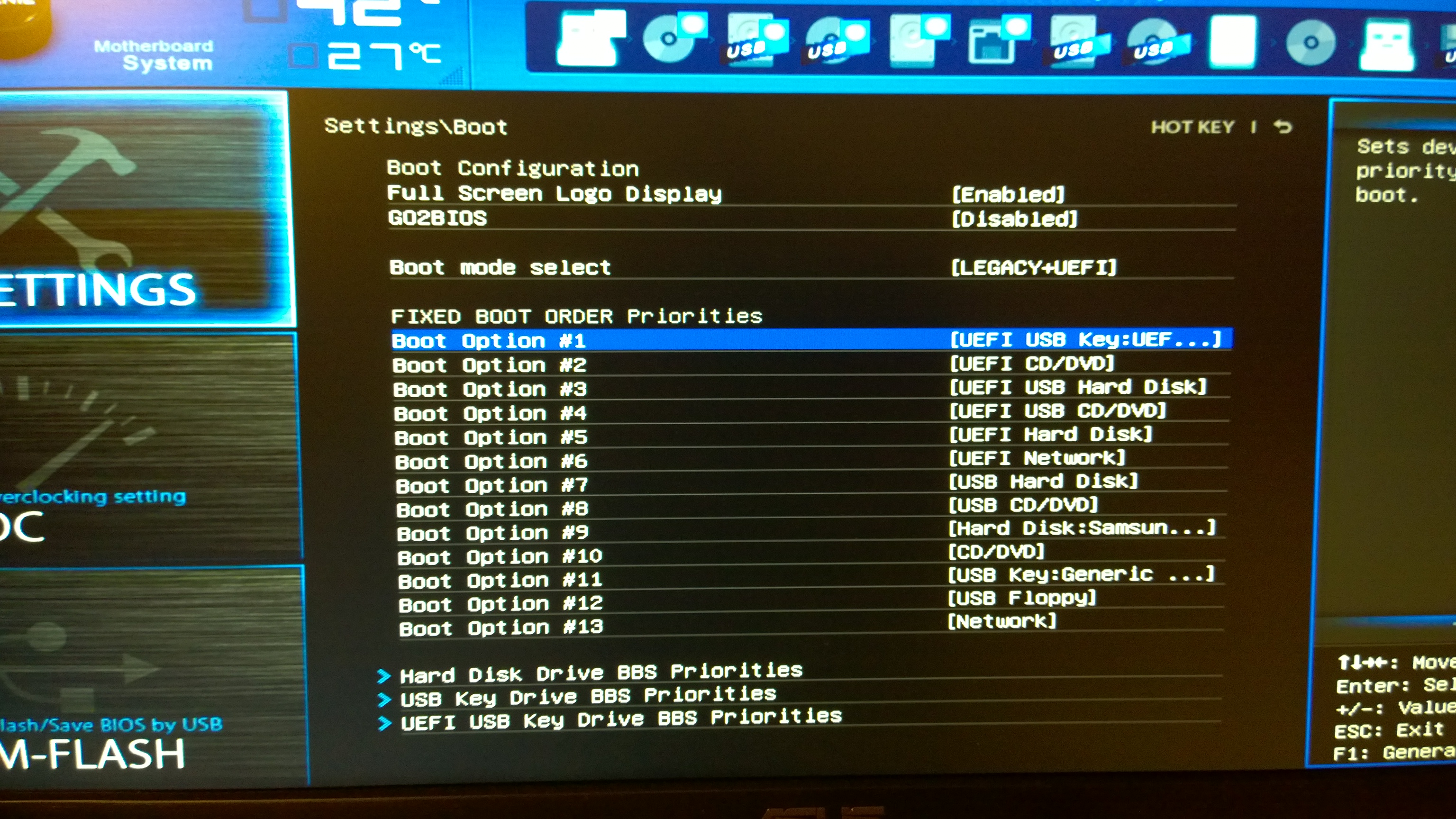

HappyMental píše:Jen mě tak napadlo-nemůže to být UEFI? Co se stane když zvolíš boot z usb, ale bez uefi? (Máš to jako boot option #11) nebo bych to zkusil nastavit stejně, ale namísto usb key bych zvolil usb Hard Disk
Myslim ze jsem to zkousel i to i to....
A na tom tretim obrazku to pise co ? cesky ?
Re: Boot linuxu
Restartuj a vyber bootovací medium.
Nebo vlož boot medium do vybraného a stiskni klávesu
Zkusil bych - některé BIOSy nabídnou bootovací menu, když po startu mačkáš klávesu F10, nebo F12. Pak jen vybereš z čeho se má bootovat.
další možnost je, že flashka je vytvořená špatně. A konečně poslední - z flashky nelze bootovat. Obě poslední možnosti můžeš vyzkoušet na jiném PC.

Ne psalo to jen tohle co je na tretim obrazku....

Zkus v BIOSU boot mode jen legacy.

No tak ani boot legacy........
Ani z druheho USB to nejde...
Dodatečně přidáno po 1 hodině 39 minutách 55 vteřinách:
Tak se mi to podarilo, pres dvd mechaniku z cdcka.... ok linux mam nainstalovany...
