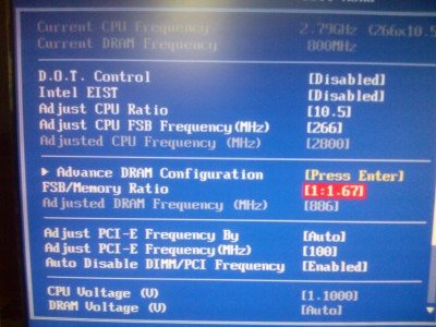

1:1.20 mi dava 650 a 1:1 542 kterou nechat? A pak zvednu o tech 5 teda
Dodatečně přidáno po 2 minutách 47 vteřinách:
Pri 1:1.20 mam 650 a pri 1:1 542 kterou nechat? A pak to teda zvednu o tech 5?
Dodatečně přidáno po 3 minutách 23 vteřinách:
Promin pisu to na mobilu .. Blbe se tu orientuje :D
Dodatečně přidáno po 12 minutách 20 vteřinách:
Děličku jsem dal na 1:1.20 ted je tam nejak 672 +- (ted jsem na pc pridal jsem ted dalsich 5 a vse se zda ze funguje ) Muzu teda pokracovat zvysovat na pozadovanou hodnotu a tu frekvenci udrzovat pri tech 1:20 pod 800? (na tolik mam ramky)

Jo, můžeš zvedat doku to bude stabilní a budou teploty OK. Frekvenci RAM můžeš kontrolovat z OS přes CPU-Z (ukazuje frekvenci RAM dělenou 2).

Jo jeste nez jsem se pustil dal tak jsem znova zkusil zapnout hru a tedka uz zacala blikat obrazovka tak jsem to radsi na tvrdo vypnul... kdyz jsem to chtel znovu zapnout tak to zase jen vrcelo... ale po cvaknuti vypinacem to najelo... Co sto je kdyz to tak nechce najet? :D

Nafoť jaké možnosti máš u RAM, někdy tam bývá ještě STRAP, což může dělat problémy.

RAM mi taky nedavno delaly problemy mel jsem totiz 2 orinaly co tam byly (2x1gh dual) a pak jsem tam jeste pridal dalsi 2 a pak se stalo presne to same jak to nechce najet kdyz jsem pak jednu vydal (jsem tam mel 3) tak to jelo... tak to mam i ted pak mi doslo ze to tak bylo proto ze 1 ramka nema presne 1gb ale nejak 1024mb a muj pc utahne max presne 4000 takze mi to nevychazelo... takze ted k tem RAMkam jak ses ptal.ty dve original tam maji napsane DDR2-800 1 GB (KINGSTON) a ta treti ma 1GB/800/1288 UL (ZEPPELIN)

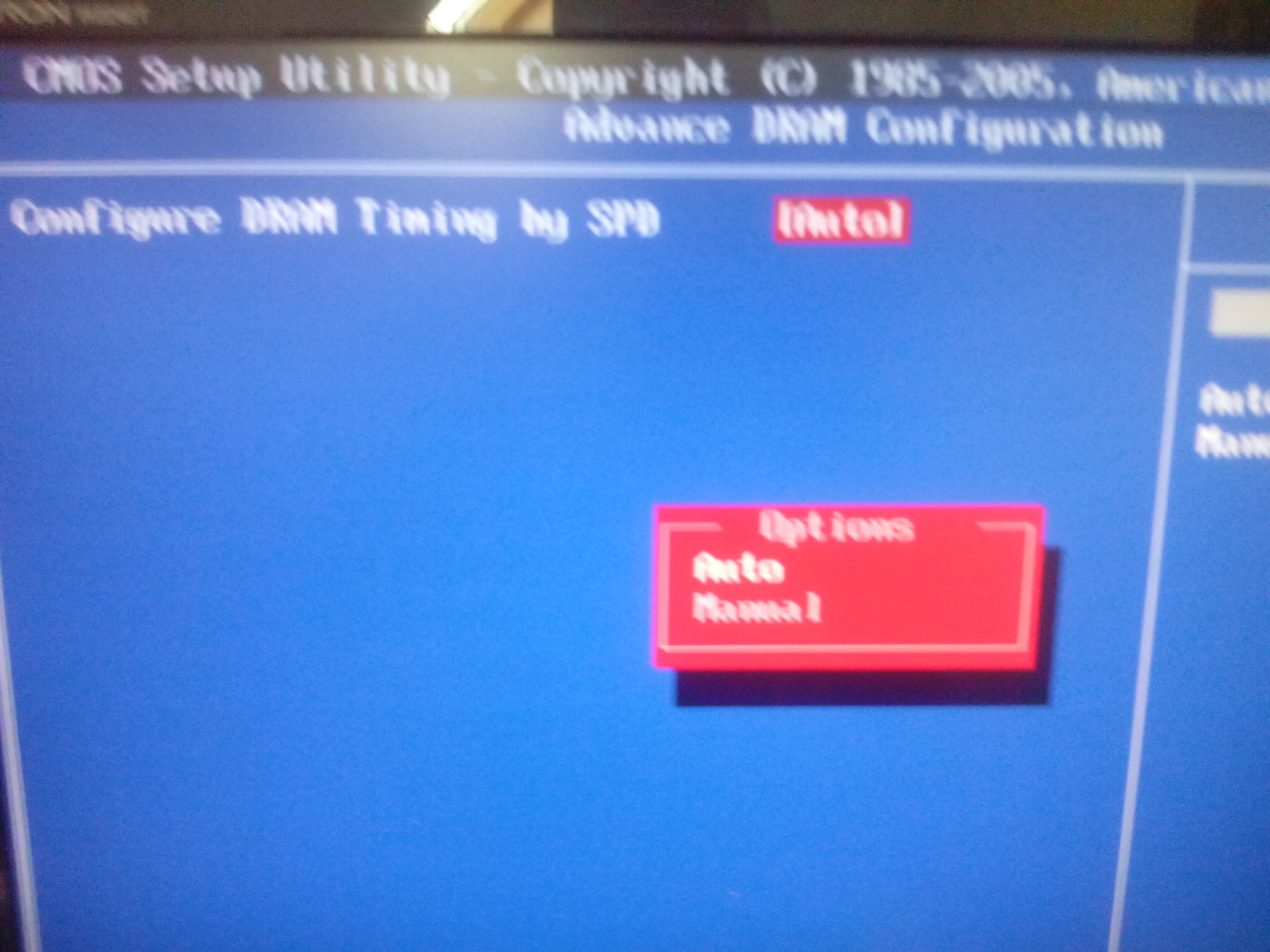

Děličku dej na 1:1 a to Advanced DRAM Configurationl, pod tím je nějaké nastavení?

Jen tohle

tak to nech na AUTO

Zase to jebom vrčelo tak jsem restnul CMOS.Počítač ma asi s tema upravama nejaky problem :D

vyfoť to nastavení, při kterém to nenajede.
