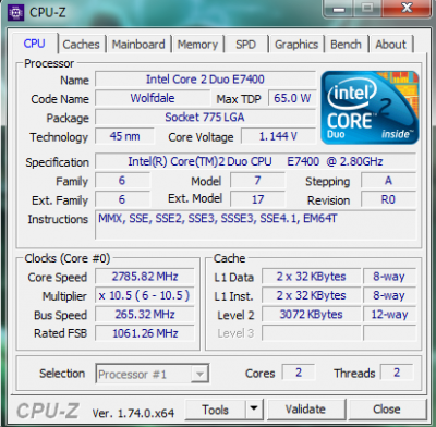

Chtěl bych se s vámi poradit o přetaktování mého staršího Intelu ... Z 2.80Ghz bych to rád hodil tak na 3.2GHz(když nepůjde tak na míň).Když jsem se ptal kamaráda tak mi řekl, že to není žadný problém stačí v biosu zvětšit jedno číslo na požadovanou hodnotu( nepříjde mi, že to bude tak snadné). Co jsem na netu vyčetl tak bych měl ještě něco udělat s napětím a tady bych potřeboval vaši pomoc.Jak moc mám co poupravit,zvednout,snížit aby to nějak stabilně jelo? :)
Děkuju za pomoc. :)
CPU-Z Obrázek o pc:
Děkuju za pomoc. :)
CPU-Z Obrázek o pc:

Každý CPU je originál, tedy přesné hodnoty je třeba zkusit, ale pro tak malé OC jak plánuješ, nebude třeba s vCore hýbat a nechal bych ho na AUTO. Stačí FSB zvednout na 305MHz a adekvátně k tomu upravit děličku frekvence RAM, dále zamknout PCIe frekvenci na 100MHz a mělo by to jet v pohodě.
Ještě jakou máš desku a jaký chladič, jestli to vůbec pude.

Desku mám MSI - N1996 ale chladič ti nepovím :( na větráku není číslo jen značka Cooler Master. (Doufám, že to nezní moc tupě
Re: Taktování Intelu
Zkus pohledat který to je https://www.google.cz/search?q=Cooler+M ... 36&bih=806
K desce, není to náhodou FUJUTSU PC? protože MSI o té desce taktně mlčí... což by mohl být problém, je potřeba se v BIOSu podívat, jestli vůbec jde FSB a další hodnoty měnit.
Pěkný návod na OC je zde http://pctuning.tyden.cz/navody/upravy- ... core_2_duo

Tohle by mohl být on ( Podle toho obrázku ve středu) a FSB změnit jde už jsem se na to tam díval zkoušel hýbat,ale raději nic neukládal.
SUper, chladič je v pohodě. Tedy jdi do BIOSu a zvedni FSB o 5MHz, pak ulož a najeď do OS, tam spusť OCCT s HWmonitorem a kontroluj teploty při zátěži tím OCCT, pokud bude stabilita OK a teploty do 70-80°C, můžeš postup opakovat. Pokud by se stalo, že PC nenajede, tak udělej ClearCmoss.

Fajn jdu na to jenom se zeptám ten OCCT musím stáhnout nebo je někde OS zabudovaný?
Dodatečně přidáno po 4 minutách 51 vteřinách:
Jo a ješte se zeptám .. Paměti mám na frekvenci 800 takže až budu měnit FSB tak musím i změnit násobič paměí,aby to nešlo přes 800, že?
Násobič RAM klidně dej na minimum, to srovnáš potom, tu PCIe zamkni natvrdo na 100MHz. A OCCT musíš stáhnout.

Tak v Biosu jsem naásobič dal myslím na auto a pak měly frekvenci 667 (i když můžou mít 800 (takhle jsem s nima doted pracoval)).a CPU mělo 2800. zvedl jsem FSB o 5 a jelo to.Teplota byla stabilní na 41 (rovná čára) zkusil jsem zapnout hru aby to dostalo nejakou tu zatez, ale žádné blikání obrazovky a následný blue screen jak jsem se u nekterých příspěvku dočetl nenastal. Fajn. Vypnul jsem,znovu BIOS + dalších 5 FSB,ulžil jsem ,proběhl restart.Ale pak se počítač nerozjel nwm proč. Vyrčel,pípnul ale monitor se nerozjel jenom prostě vrčel.. tak jsem vytáhnul baterku hodil tak pouze +5 a s frekvencí pamětí něco kolem 670.Co se stalo s tím počítačem a můžu nějak zvedat dál?
To mohlo být klidně tou PCIe frekvencí, prostě to bylo nestabilní, kdyžtak vyfoť tu obrazovku BIOSu a vlož ji sem jako přílohu.
Tu děličku RAM stáhni níž, ony desky často píšou frekvenci, ale pod tím se skrývá pouze dělička a po OC pak ta "psaná" frekvence neodpovídá realitě...
