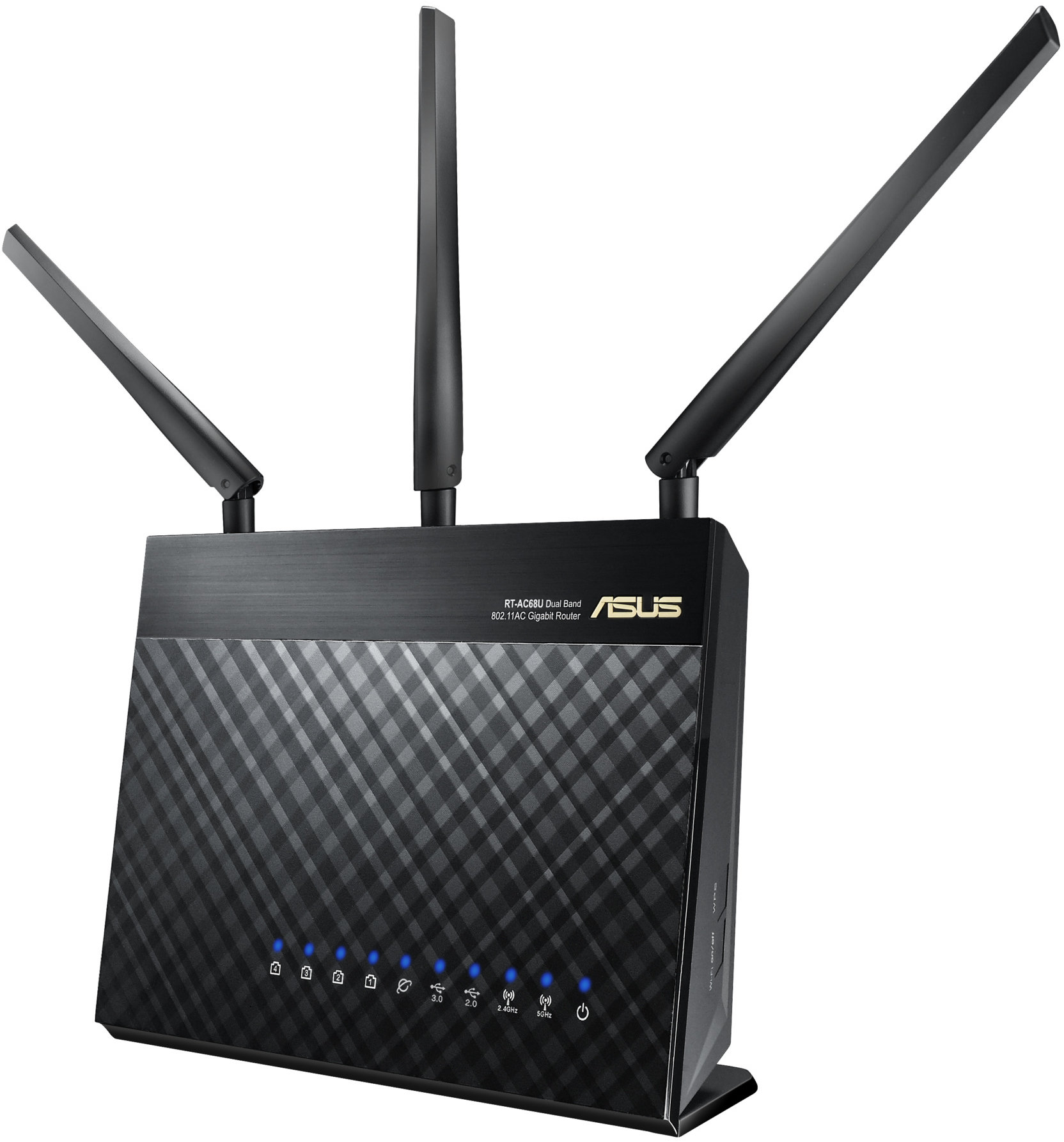

Před nějakou dobou mi přistál na stole další zajímavý kousek od Asusu a bylo by škoda o něm něco nenapsat. Jak je uvedeno, jedná se o DSL router Asus DSL-AC68U.

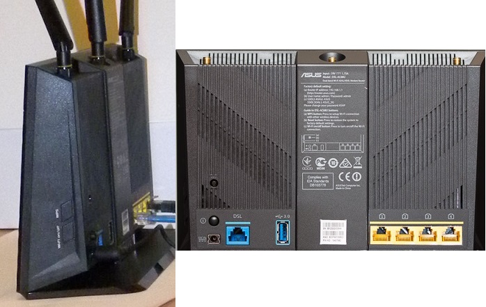

Po vybalení z krabice zjistíte, že máte vše potřebné pro zprovoznění routeru. Je tu splitter, kabel RJ11, kabel RJ45, příručka pro rychlou instalaci, CD s manuály a softwarem a samozřejmě vlastní router se třemi anténami. Router má klasický "asusovský" design, takže ho můžete použít i jako bytový doplněk. Stabilita je zajištěna poměrně masivní základnou, která je potažena dvěma gumovými pásky. Na přední straně jsou indikační LED diody modré barvy a pouhým pohledem tak můžete zjistit stav routeru - obsazení RJ45 portů, DSL vstup, připojení k internetu, Vysílání WiFi na 2,4 a 5 GHz, port USB a poslední je kontrolka zapnutí. Na zadní straně najdete čtyři LAN porty, DSL port, konektor pro připojení zdroje, port USB 3.0, tlačítko reset a vypínač. Na boku routeru jsou dvě tlačítka. Jedním spustíte WPS, druhým můžete vypnout (a zapnout)WiFi.
Připojovací a ovládací prvky

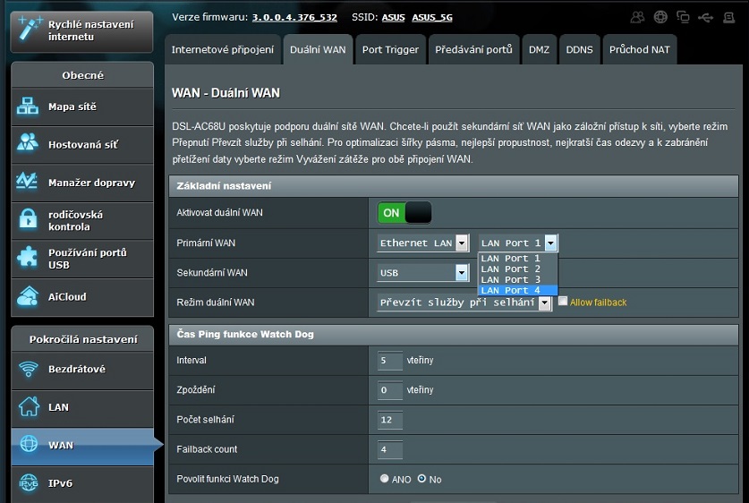

Především to, že router umožňuje připojit dva zdroje internetu. Pokud tedy potřebujete být vždy online, může být tento router vaše volba. Jako zdroj můžete použít např. DSL a USB modem. V nastavení si pak můžete vybrat, zda bude aktivováno druhé připojení při výpadku prvního, nebo zda se datový tok rozdělí mezi obě připojení. Pokud již vlastníte modem a chcete použít pouze router, pak se nenechte zarazit tím, že router má pouze LAN porty. Jeden z nich si můžete přepnout a použít jako WAN port. Něco takového patří už do vlastností profesionálních routerů.
Volba duálního připojení, výběr WAN/LAN

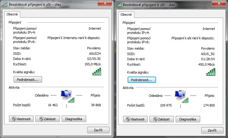

Další překvapující věcí byla rychlost na 5 GHz. Jak můžete vidět na obrázku, ukázala se mi rychlost 450 Mbit/s. Překontroloval jsem kartu v ntb, ale je tam opravdu 802.11n - tedy 300 Mbit/s. S něčím takovým jsem se ještě nepotkal.
Rychlost
Rychlost
Jen pro srovnání - reálné hodnoty - na 2,4 GHz 11MB/s, 5 GHz 19MB/s.

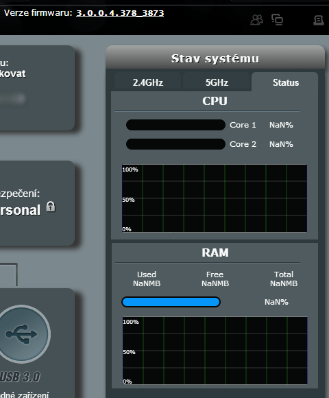

Router jsem koupil s FW 3.0.0.4.376.3626 (2014/11/14), přitom jsou 2 novější verze. Nejnovější je 3.0.0.4.378.3873 (2015/01/12), ale router hlásil, že je FW aktuální. Manuální aktualizace proběhla OK, ale nefungoval monitoring využití CPU a RAM
FW 3.0.0.4.378.3813 (2015/01/09) už funguje.

Co se týče rychlosti:
- síťová karta musí podporovat 802.11n
- pásmo 5GHz je volnější, nicméně samotný kmitočet má nižší průchodnost materiály, než 2,4GHz. Pokud tedy ntb máš přes dvě místnosti, je možné, že je rychlost pomalejší.
Zkus nastavit větší šíři kanálu (80MHz místo 40MHz). Opět to ale karta musí umět.
