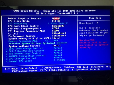

Můžeš vyfotit tu obrazovku v BIOSu kde to měníš a dát sem jako přílohu? díky.
Re: Taktování Intel E4500 core 2 Duo
Tak ted si nejsem vubec jistej jestli se aktualizoval. Kazdopadne tady jsem uz zkusil zvysit na 266 a jak je videt, nic se nedeje....
To tam dáváš rovnou z fleku místo 200, 266MHz a měníš jen tu FSB?
A v BIOSu zůstává furt 266MHz (i po rebootu) ale v OS zůstává 200MHz, jestli to dobře chápu, jo?
Presne tak, BIOS zustava tak jak ho vidis a v OS nic.

Musím říct, že s tím jsem se ještě nesetkal...
Zkus udělat ClearCMOS (vrácení BIOSu do továrního nastavení) a změň FSB jen o několik MHz a zkontroluj, jestli se FSB uložila v BIOSu (to asi jo) jestli se zvedl takt který je vypsán při POSTu (ta obrazovka co se zobrazí hned po zapnutí, ještě před tím, než tě to pustí do BIOSu) a pak jestli se to projevilo v OS. Popřípadě udělat test CPU před zvednutím na základních 200MHz a pak to zvednout na 266MHz, jestli se to nějak projeví na výsledku (použij třeba Cinebench R15).
