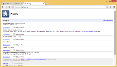

Prohlížeč Google Chrome ve výchozím nastavení ponechává neaktivní pouze plug-iny související s technologií Java, ve kterých se velmi často vyskytují bezpečnostní chyby. V nastavení prohlížeče lze však přepnout do režimu, kdy se jednotlivé plug-iny budou spouštět až na vyžádání uživatele, tedy v situaci, kdy jsou skutečně potřeba.

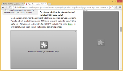

Pokud se po změně nastavení na webové stránce vyskytuje například video, které lze přehrát jen díky plug-inu Flash Player či Silverlight, zobrazí se místo něj zástupný objekt. Ten naznačuje přítomnost videa, pro jehož přehrání je třeba aktivovat některý z plug-inů, což lze provést prostým kliknutím na zástupný objekt (click-to-play).
Podobné je to i s další prvky na webové stránce, které vyžadují některý z plug-inů. Samozřejmě, že někdy prvky nejsou přímo viditelné, takže místo nich není možné zobrazit zástupný objekt. Z tohoto důvodu Google Chrome symbolem v adresním řádku upozorňuje na skutečnost, že si webová stránka vyžaduje některý z plug-inů. Kliknutím na tento symbol lze plug-iny aktivovat.
Pro zjednodušení Google Chrome podporuje výjimky, kdy lze navzdory obecnému nastavení pro konkrétní plug-in nastavit, že má být vždy aktivní. Případně je možné vybraný plug-in povolit jen pro vybrané weby, aby nebylo třeba stále dokola na dlouhodobě důvěryhodných webech plug-in manuálně aktivovat. Stejně tak lze naopak plug-in pro konkrétní stránky zakázat.
Tolik k aktivaci plug-inů jen v případě nutnosti. Dále stojí za zmínku, že Google Chrome má předinstalovaný vlastní plug-in PDF Viewer pro zobrazování PDF souborů uvnitř okna prohlížeče. Je založen na technologii společnosti Foxit Software (autorů programu Foxit Reader), která je všeobecně hodnocena jako bezpečnější než Adobe Reader a jeho plug-in.
Google Chrome se sám stará o pravidelnou aktualizaci tohoto předinstalovaného plug-inu. Předinstalován je též Flash Player, který si prohlížeč rovněž aktualizuje podle potřeby. Google Chrome má efektivnější distribuci aktualizací než samotný Flash Player. Je tedy jednoznačně plusem, že v tomto případě je aktualizace v režii prohlížeče.

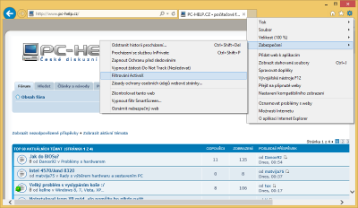

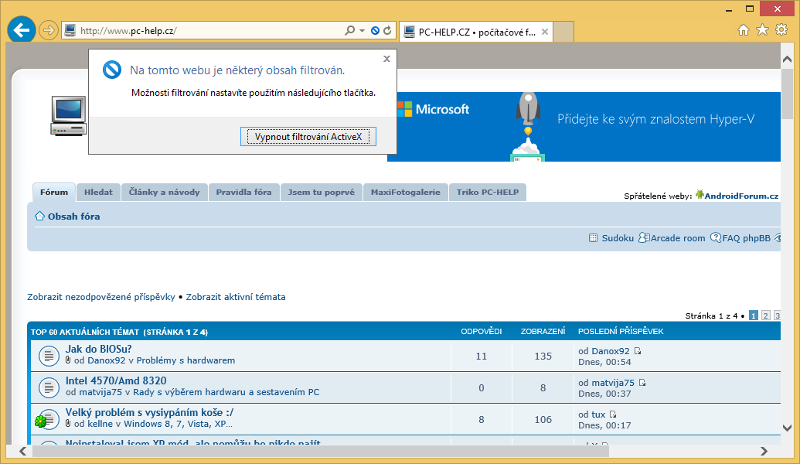

Internet Explorer sice podporuje aktivaci plug-inů až na vyžádání díky funkci Filtrace ActiveX, ale problém je v tom, že aktivuje vždy veškeré povolené plug-iny. Nikoliv jen ten plug-in, který je třeba pro konkrétní prvek na webové stránce (jako je například video). Navíc při této hromadné aktivaci plug-inů dojde k znovunačtení stránky, což není vůbec dobré.
Při obnovení stránky totiž může být načten právě ten záškodnický prvek, kvůli kterému byl prohlížeč přenastaven na aktivaci plug-inů až na vyžádání. Internet Explorer sice umožňuje správu podpory plug-inů pro konkrétní weby ve stylu výjimek prohlížeče Google Chrome, avšak je natolik krkolomná, že pro řadu koncových uživatelů je prakticky nepoužitelná.
