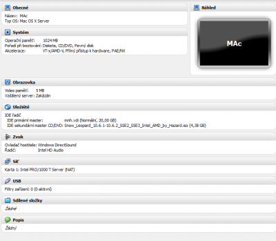

Ale nekde jsem cetl i ze se ma podrzet ctrl a odpojit disk a kliknou na restart Zde je to přeložené: Jakmile se říká, že "dokončení instalace" a začne odpočítávat restartovat, stiskněte pravou klávesu Ctrl. Klikněte na zařízení v horní části okna VirtualBoxu, hit CD / DVD zařízení a klepněte na tlačítko odpojení CD / DVD zařízení. Poté přejděte do stroje> Reset a klepněte na tlačítko Obnovit na příkazovém řádku.
Ale tato verze mě nefunguje
Tady je nastavení
Tady je nastavení
domitea
Tvůrce článků
Příspěvky: 1971
Re: Restart ve VBoxu
Příspěvek od domitea »
Máš povolené EFI? Zkus tohle
pavelbedi
Příspěvky: 26
Registrován: 07 led 2012 19:50
Příspěvek od pavelbedi »
mam
