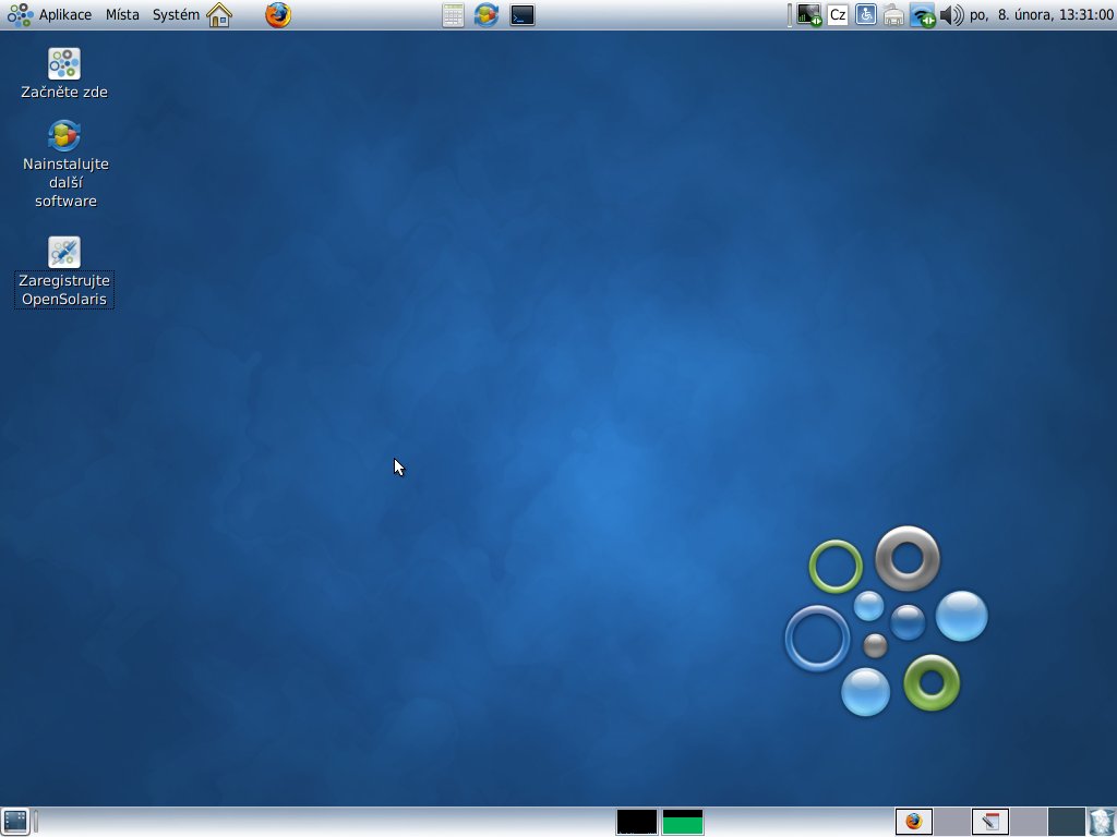

Pokud budete instalovat, ale i jen spouštět LiveCD, je potřeba zadat Login a Password. V obou případech je to jack, tedy ne obvyklý guest, root, toor ... Nikdy jsem nepochopil, k čemu je takové příhlášení nutné. Bývá to ale i v jiných systémech (Backtrack ...).
Češtinu lze zvolit před instalací.

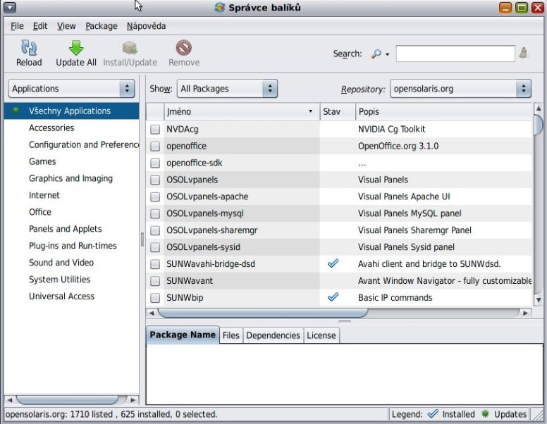

Dualboot s jiným Linuxem je zřejmě nemožný, OpenSolaris nepodporuje souborový systém Ext4. Jak to je s Windows (NTFS) nevím. Používá svůj vlastní souborový systém ZFS, který byl původně vyvinut pro servery a jeho zajímavou vlastností je schopnost vytvářet snapshoty (diskové obrazy) za běhu systému, ty pak dají připojit jako normální disk. Zajímavé nejen pro zálohování. Správce balíčků je packagemanager. Domovský adresář není v /home, ale v /export/home.
Spotřeba paměti je asi dvakrát vyšší, než u jiných OS. Firefox je 3.1 beta 3.
Základní repozitář nabízí jen 1710 balíčků.

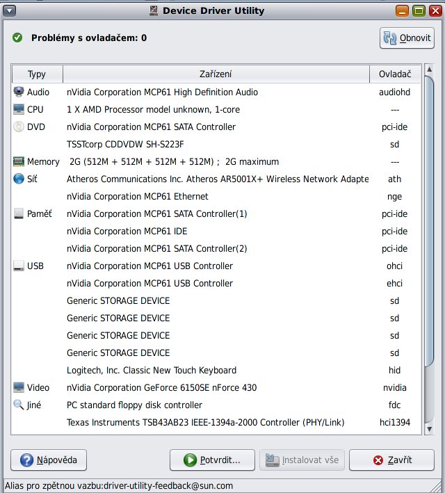

Podpora HW je velmi dobrá, ovladače jsou v jádru.
