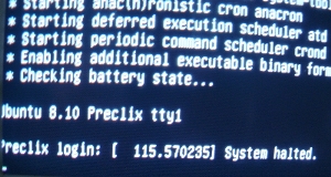

jj tady to je..
tohle se vypsalo a už nic se nedělo..

K tomu screenu .. žádná chyba, normální ukončení :/
Takže .. pust kompl .. najed na řádek v GRUBu, kterej chceš pustit /řekněme že teď je to pořád první/ .. zmáčkni e .. najed na řádek kernel /boot/vmlinuz-....blablabla /tuším, že je druhej/ .. zmáčkni e .. na konec řádku připiš acpi=off .. nic jinýho neupravuj.. potom dej Enter /nebo ESC teď nevím/ aby se to uložilo .. a potom zmáčkni b .. najede ti systém.
A potom ho zkus vypnout, jestli to udělá to stejny .. já zatím zkusím najít to, co se už řešilo..

No podle toho screenu se systém normálně vypne, ale PC zůstane běžet :/
