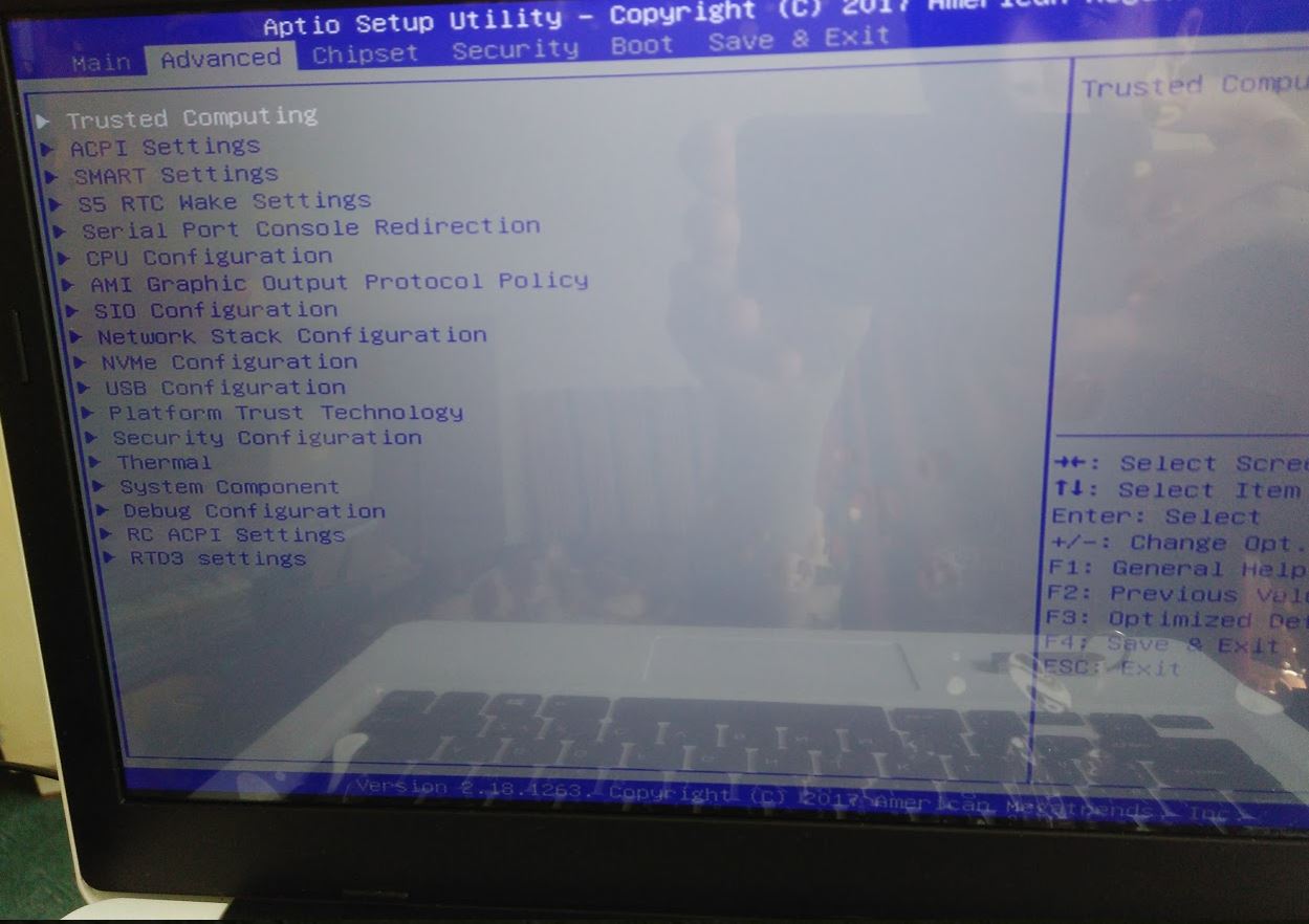

V položke Advanced v biose máš čo ?
aldik
Příspěvky: 589
Registrován: 09 zář 2007 13:58
Re: Nastavení BOOTu
Příspěvek od aldik »
Tohle.
RIKI22
Příspěvky: 6831
Re: Nastavení BOOTu
Příspěvek od RIKI22 »
Čo tam máš , ak rozklikneš USB Configuration ?
