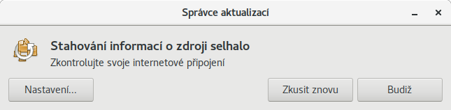

chtěl bych požádat o pomoc s instalací driverů pro intel HD 4000. Z https://01.org/linuxgraphics/downloads jsem stáhnul "Intel Graphics Installer for Linux* 1.2.0", ale při pokusu o instalaci dojede ukazatel na 9% a pak nic (ani chybová hláška). Mohl by mi někdo poradit jak postupovat při instalaci (klidně přes terminál).
OS je Ubuntu 17.04 s prostředím GNOME.
Díky předem,
M.
Dodatečně přidáno po 6 hodinách 56 minutách 25 vteřinách:

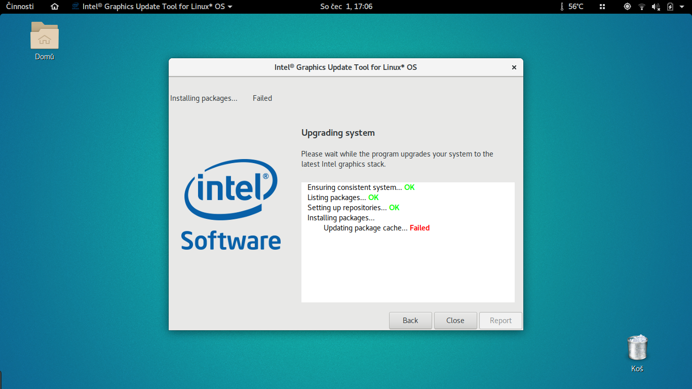

Tak jsme zkoušel instalaci a povedlo se instaler nainstalovat, ale skončí to chybou :/
Viz.:

mas konflikt v souboru /etc/apt/source.list, coz je soubor, kde definujes, jake pouzit repozitare pro update / instalaci jednotlivych casti systemu ... vloz sem jeho obsah a nejak to spolecne upravime tak, aby ti to proslo

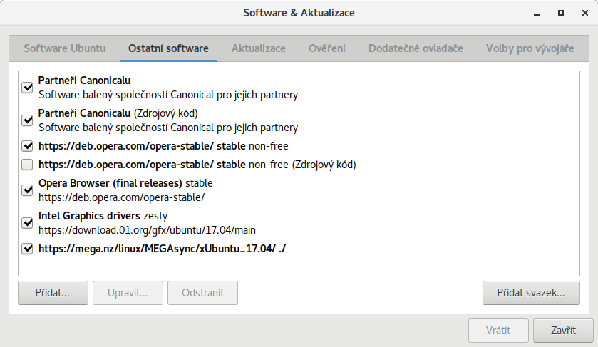

Ještě možná toto:
Pokud zaškrknu i ty dvě další, tak při vyhledávání aktualizací mi to vyhodí chybu a že mám zkontrolovat připojení k internetu.
beather
Herní spec. / Tvůrce článků
Příspěvky: 4480
Re: Ubuntu GNOME - Intel HD Graphic 4000 driver instalace
Příspěvek od beather »
no v tom souboru nemas definovanou cestu k repo. tech driveru.. zkus tam zaskrtnout ten intel driver a tu operu nech byt... potom vyzkousej v terminalu pustit apt-get update...
muzes prihodit screeny nebo hlasky, co ti to vyhodilo..

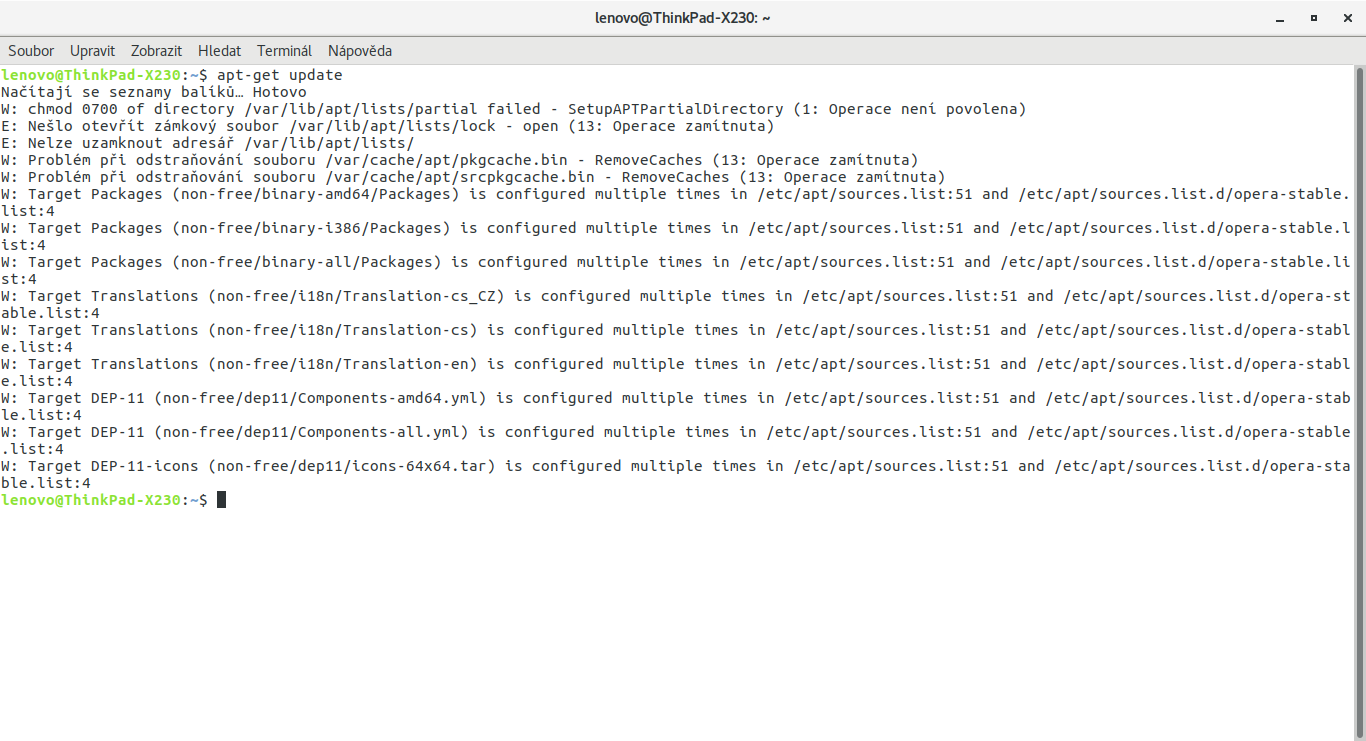

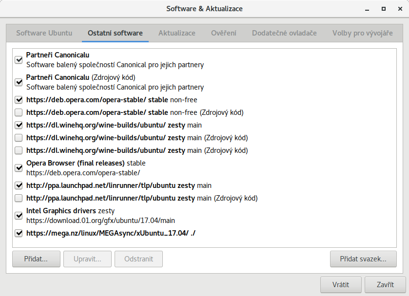

Po zaškrtnutí:
a v terminálu:
beather
Příspěvky: 4480
Martab píše:Po zaškrtnutí:
a v terminálu:
jo, to v terminalu musis pustit pod sudo (rootem) jinak ti to neprojde... takze vyzkousej sudo apt-get update a pokud tam nevyhodi nejakou chybu, tak zkus spustit instalaci toho driveru pripadne prihod screeny

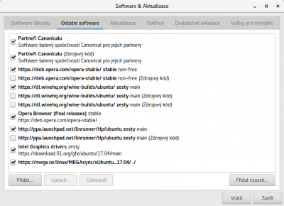

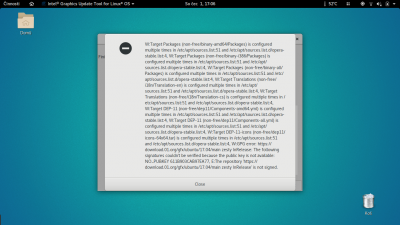

Ještě doplním, toto to napíše když s nastavením "zaškrnutých zdrojů" jako je výše dám zkontrolovat aktualizace:
Internet samozřejmě v pohodě jede.

lenovo@ThinkPad-X230:~$ sudo apt-get update
[sudo] heslo pro ******:
Mám:1 http://cz.archive.ubuntu.com/ubuntu zesty InRelease
Mám:2 http://cz.archive.ubuntu.com/ubuntu zesty-updates InRelease
Mám:3 http://archive.canonical.com/ubuntu zesty InRelease
Mám:4 http://ppa.launchpad.net/linrunner/tlp/ubuntu zesty InRelease
Mám:5 http://cz.archive.ubuntu.com/ubuntu zesty-backports InRelease
Mám:6 http://cz.archive.ubuntu.com/ubuntu zesty-security InRelease
Mám:7 https://dl.winehq.org/wine-builds/ubuntu zesty InRelease
Mám:8 https://deb.opera.com/opera-stable stable InRelease
Ign:9 https://mega.nz/linux/MEGAsync/xUbuntu_17.04 ./ InRelease
Stahuje se:10 https://download.01.org/gfx/ubuntu/17.04/main zesty InRelease [3 644 B]
Stahuje se:11 https://mega.nz/linux/MEGAsync/xUbuntu_17.04 ./ Release [988 B]
Ign:10 https://download.01.org/gfx/ubuntu/17.04/main zesty InRelease
Stahuje se:13 https://download.01.org/gfx/ubuntu/17.04/main zesty/main amd64 Packages [7 708 B]
Stahuje se:14 https://download.01.org/gfx/ubuntu/17.04/main zesty/main i386 Packages [7 710 B]
Staženo 20,1 kB za 2s (9 540 B/s)
Načítají se seznamy balíků… Hotovo
W: Target Packages (non-free/binary-amd64/Packages) is configured multiple times in /etc/apt/sources.list:44 and /etc/apt/sources.list.d/opera-stable.list:4
W: Target Packages (non-free/binary-i386/Packages) is configured multiple times in /etc/apt/sources.list:44 and /etc/apt/sources.list.d/opera-stable.list:4
W: Target Packages (non-free/binary-all/Packages) is configured multiple times in /etc/apt/sources.list:44 and /etc/apt/sources.list.d/opera-stable.list:4
W: Target Translations (non-free/i18n/Translation-cs_CZ) is configured multiple times in /etc/apt/sources.list:44 and /etc/apt/sources.list.d/opera-stable.list:4
W: Target Translations (non-free/i18n/Translation-cs) is configured multiple times in /etc/apt/sources.list:44 and /etc/apt/sources.list.d/opera-stable.list:4
W: Target Translations (non-free/i18n/Translation-en) is configured multiple times in /etc/apt/sources.list:44 and /etc/apt/sources.list.d/opera-stable.list:4
W: Target DEP-11 (non-free/dep11/Components-amd64.yml) is configured multiple times in /etc/apt/sources.list:44 and /etc/apt/sources.list.d/opera-stable.list:4
W: Target DEP-11 (non-free/dep11/Components-all.yml) is configured multiple times in /etc/apt/sources.list:44 and /etc/apt/sources.list.d/opera-stable.list:4
W: Target DEP-11-icons (non-free/dep11/icons-64x64.tar) is configured multiple times in /etc/apt/sources.list:44 and /etc/apt/sources.list.d/opera-stable.list:4
W: Chyba GPG: https://download.01.org/gfx/ubuntu/17.04/main zesty InRelease: Následující podpisy nemohly být ověřeny, protože není dostupný veřejný klíč: NO_PUBKEY 611B903CAB97EA77
W: The repository 'https://download.01.org/gfx/ubuntu/17.04/main zesty InRelease' is not signed.
N: Data from such a repository can't be authenticated and is therefore potentially dangerous to use.
N: See apt-secure(8) manpage for repository creation and user configuration details.

Mas bordel v tom source.listu.. uz se v tom nejak nevyznavam.. asi bych zacal s tim, ze si stary source.list v ceste /etc/apt/source.list odzalohoval, stejne jako slozku source.list.d ve stejne lokaci, prejmenoval stare a z lokace /usr/share/doc/apt/examples/sources.list nakopiroval novy source list a vytvoril novou slozku source.list.d...
nasledne spust apt-get update nebo apt update a zkus znovu instalaci
